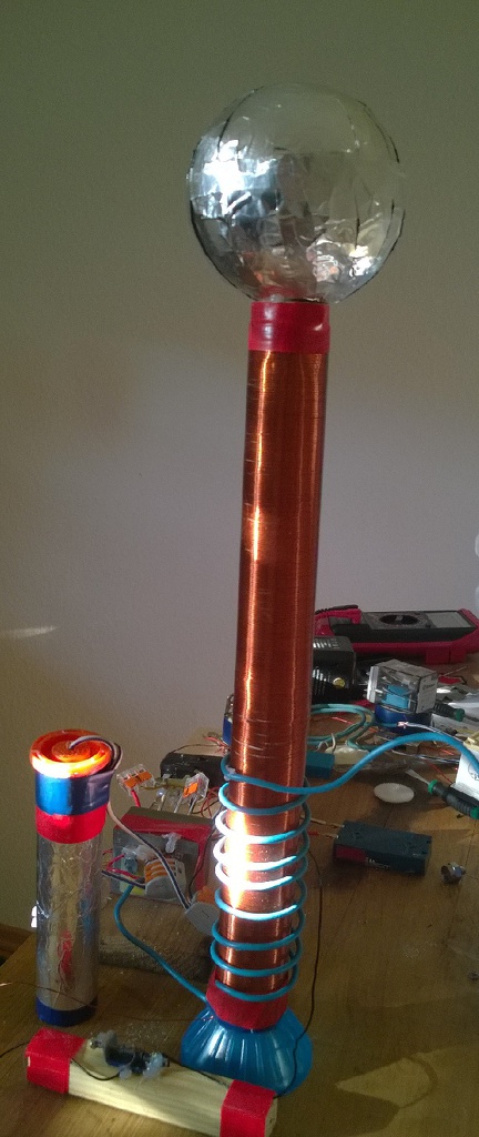

Ez az elsö tesla tekercsem.
Adatai: - 12v dc / 0,5A bemenet -Egy forgó szikraköz ami megszaggatja -Transzformátor kb 1Kv kimenettel -tesla primér tekercs 9 menet -tesla sekunder tekercs kb 500 menet -leydeni palack kondi vitaminos dobozból -statikus szikraköz (álítható) -leghoszabb mért ív 5mm ![]() Ha valamit kifelejtettem szóljatok. Nos ez mind szép és jó, de ha eddig nem tünt volna fel ez a tekercs az én legendás szemmértékem alapján készült. Ezért is olyan pocsék a hatékonysága. Most gondolkodom egy új tekercs készítésén, ha lehet ugyanazzal a táppal.(tudom hogy béna amint tudok építek eggyet 555-ös el) De ezt már rendesen szeretném csinálni, ehhez kéne a segítségetek. Mégpedig légyszives írjatok pár tippet, világítsatok rá a hibáimra, no meg leírhatnátok a legfontosabb számításokat.
Az igényesség és a méretezés nagyon fontos a teslánál, sajnos ebben az esetben mindkettő hiányzik. Nyugodtan szánd rá az időt a megfelelő források tanulmányozására, sajnos nincs olyan, hogy 5 perc alatt tesla tekercs.

Elismerem ha nem is 5 de max 20 perc volt elkészíteni magát a tekercset, öszintén megvallva azért is nem csináltam igényesebben mert nem hittem, hogy müködni fog. De most, hogy látom mégis müködik szeretnék eggy jobbat, igényesebbet csinálni. Csak elötte egy kicsit informálodni akarok nehogy megépítsem szépen és igényesen aztán még az elözönél is rosszab legyen
Amúgy ha célként arra gondolsz engem már egy 3-5 centis villámocska boldoggá tenne.
Elsőkörben a wikipédia ide kapcsolódó cikkeit érdemes elolvasni. Illetve Skory weblapját átnézni, ott is van bőségesen sok információ. Collectornak a weblapját is érdemes átbogarászni.
