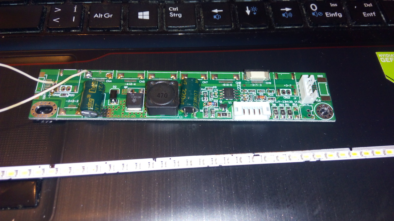

(#) feket663 válasza bbalazs_ hozzászólására (») Szept 26, 2015 /
Sikerült bekötni a ledsort, szépen működik is, viszont jóval nagyobb a fényerő, mint az eredeti, módosítatlan ledsor esetében. Gondolom, ez a fényerőnövekedés az élettartam rovására történik. Egy egyszerű kérdés: segít valamennyit, ha majd lejjebb veszem a fényerőt, mert az is szabályozható.
(#) bbalazs_ válasza feket663 hozzászólására (») Szept 26, 2015 /
Igen. De jo volna megmerni az egyes leden folyo aramot, hogy tullepi-e a maximumot.
Szubjektiv tapasztalatom, hogy kb. a maximum 70-80%-a felett mar nincs jelentos fenyero-novekedes, de melegedes es elettartam-csokkenes igen.
(#) feket663 hozzászólása Szept 27, 2015 /
33 mA az áramfogyasztás, legalábbis az egy ledcsoport tápja közé sorosan kapcsolt áramerősségmérő ennyit mutat. Ezt kicsit sokallom, legalábbis ezeknek a 2x3 mm méretű ledek esetében.
(#) bbalazs_ válasza feket663 hozzászólására (») Szept 27, 2015 /
Igen, kb 20mA szokott lenni inkabb.
Szerintem nem aramgeneratoros a tapod.
Probald levenni a fenyerot a felere es ujbol merni.
Levettem teljesen a fényerőt, de akkor is ugyanúgy 33 mA-t mérek...
Sorba kötögettem 16 ohmos ellenállásokat és ezt iktattam be az összes led elé, a kimenet után, ahol kapja a delejt, végül 3 darabnál álltam meg, így a fényerő hasonló, vagy picivel gyengébb, mint az eredeti sor esetében, és az áramerősség is 23 mA körül állt be, a 2 wattos ellenállások szinte egyáltalán nem melegednek. Hagyhatom így, ha nem feltétlenül az A+ energiafogyasztásra törekszem?
A csokkentett fenyeronel lattad is a fenyerocsokkenest? Ha igen, akkor valamit nem jol mersz.
Tudnal egy fotot vagy leirast kuldeni a taprol es a szalagrol, amiket hasznalsz?
(#) feket663 válasza bbalazs_ hozzászólására (») Szept 27, 2015 /
Nem, akkor csökkent a fényerő, mikor a kisebb darabszámú led szalag betáp részébe beiktattam 3 darab 16 ohm/2 wattos ellenállást. Megpróbáltam felvázolni, hogy milyen is az elrendezés, viszont hat sorba kapcsolt led helyett csak hármat ábrázoltam, ha valamit hibáztam, előre is elnézést kérek! Mellékelek egy képet az elektronikáról is. Úgy van kialakítva, hogy egy csatlakozóval közvetlenül a monitorvezérlő panel háttérvilágítás vezérlő aljzatába illeszkedik.

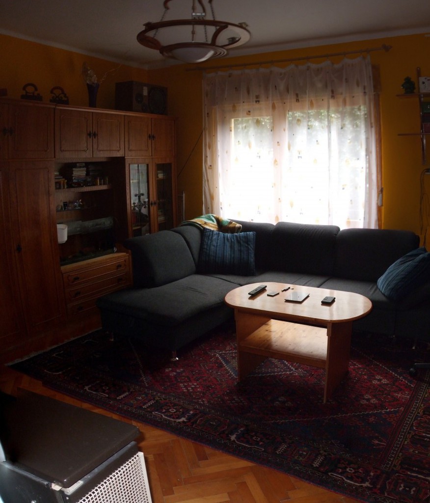

(#) sprofan hozzászólása Szept 30, 2015 /
Egy kis ötletadó leírás azoknak akik ilyesmin törik a fejüket.
Sokat szórakoztam mindenféle lehetőségekkel a szobák ledes világítását illetően. Fontos volt hogy engem személy szerint idegesít az egy pontból jövő fény (mindegy hogy ledes akár kukorica elrendezésben, vagy hagyományos), továbbá ne felejtsük el azt ami biztos sokatokkal megesik: pont amikor csinálnék valamit amihez jó lenne látni is, hát persze hogy árnyékolok saját magamnak. Mindenképpen valami több pontból érkező világítást akartam. Amit először kipróbáltam az a díszcsíkra felragasztott ledszalag. Nagyon jól néz ki de pont arra nem való amire kéne: világításra. Ezután jutott eszembe egy tök egyszerű X forma. A képeken 5 méternyi van elhelyezve a 600 ledesből. A másik szobában nincs középen extra ledcsík, de itt a konyhában csak úgy tudtam eldugni a tápot hogy maradt a régi búra, ha meg az nem világít elég fura volt valahogy a plafon....
Itt jegyezném meg hogy lehet nem kap díjat a kinézete miatt(fehér plafonon jobb lenne) de pont a kinézet volt az utolsó dolog ami érdekelt. Olcsó, keveset fogyaszt, akár hova megyek nem árnyékolom saját magam, és ami még nagyon fontos: kellő mennyiségű fényt ad. (nem tudok viszonyítási alapként fénycsöves képet feltenni, de a jelenlegi sokkal fényesebb)
(#) papus51 válasza sprofan hozzászólására (») Okt 1, 2015 /
Tetszik az a gondolatmenet, ami az árnyékmentes világítás megvalósítása felé mutat.
Ami a LED szalagos világításnál hátrányként jelentkezhet az a káprázás jelensége, vagyis a legfényesebb pont és a háttér közötti nagy kontraszt, ha ez a látómezőbe esik.
A fénycsövek felületén a fényeloszlás sokkal kedvezőbb ilyen szempontból, mint az apró LED-ek felületén, mégis árnyékoló lamellákat szerelnek az armatúrákba, hogy kizárják a látómezőből magát a fényforrást.
Nem tudom mekkora ennek a helyiségnek az alapterülete. Ha elég kicsi akkor talán nem lesz ez zavaró, ha csak nem a plafont nézegeti valaki.
(#) gerleimarci válasza papus51 hozzászólására (») Okt 1, 2015 /
Én ezért használok felfelé fordított teljesítmény ledet. A fehér plafonról visszaverődő fény a legszórtabb, és árnyékok sincsenek. Igaz, hogy valamennyi fényt elnyel a plafon és ezért több led kell, de szerintem megéri a többlet fogyasztást.
(#) sprofan válasza papus51 hozzászólására (») Okt 1, 2015 /
Ha felnézek valóban kissé fura hogy a plafon sötét és mégis vannak rajta erősen világító csíkok. Tartottam tőle hogy kellemetlen lesz, de a valóságban ha csak direkt nem felfelé néz a csíkokra az ember hanem teszi mindennapi dolgait, egyáltalán nem zavaró szerencsére. Nem egy kimondottan nagy helység ez, de már az egyik szoba is így van, az jóval nagyobb de a helyzet ugyan az: ha direkt nem azt nézegeted fel sem tűnik
