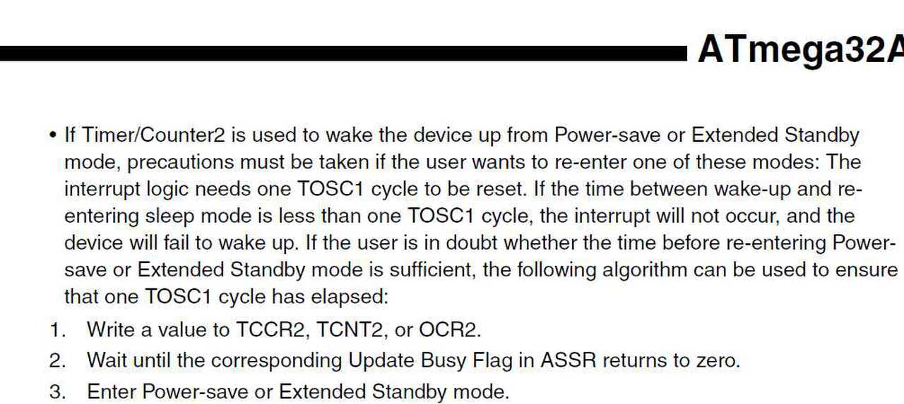

Az F_CPU=1000000 legyen, mert a kontroller 1 MHz-ről jár. A sleep_mode(); sor után kellene valami kis késleltetés, mert a leírás írja, hogy legalább egy órajelnyi időnek (a TIMER2 órajeléről van szó, ami 32,768kHz) el kell telni a felébredés és az újra elalvás után, különben sosem ébred fel. Erre írtam, hogy egy kicsit háklis üzemmód. Ez lehet pl._delay_ms(10);, vagy ez a három sor a sleep_mode(); sor után.

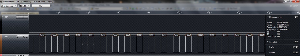

Ha kikapcsolom a sleep-et és a while-t ahol írtam, akkor fut csak a főprogram while-ja. Mellékeltem egy mérést amin látszik a PORTD0 és PORTD1.

Én ezt úgy küszöböltem ki, hogy várok, amíg a TCNT2=0. Amint átvált, már megyek is aludni. Előtte mindent elvégzek, amit kell.
A set_sleep_mode nem biztos, hogy elküldi aludni a procit, az csak beállítja az alvás módját. Az igazi altató parancs a sleep_mode(); . Kikapcsolni sem kell a sleep_disable(); -vel, ez automatikusan megtörténik, amint lefut egy interrupt. Tehát minden mp-ben, amikor a Timer2 felébreszti. Én így altatok a leggyorsabban:

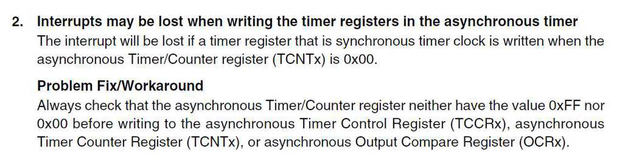

Találtam még valamit. Bár ettől csak az interrupttal lesz baj, de az oszcillátornak menni kellene.
Ezt érdemes lenne kipróbálni,csak pár regiszternevet kell módosítani.
