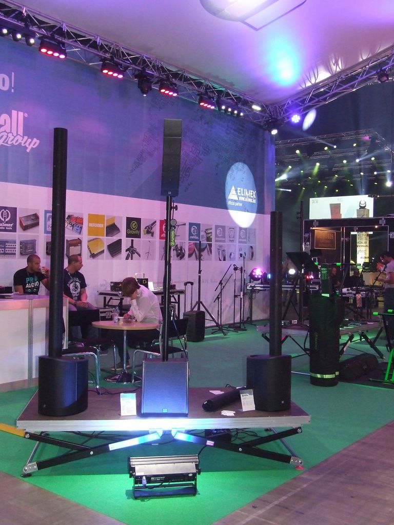

(#) Alkotó hozzászólása Okt 4, 2015 /
Tébláboltam egy hang és fénytechnikai kiállításon (Music Expo). Sok egyéb mellett, láttam néhány furcsaságot, amivel kapcsolatban kérem mások véleményét.
2. téma.
Ez már sokkal kényesebb, és nagy érdeklődéssel várom a véleményeket, nézeteket. Mostanában építek egy 2.1-es hangszóró rendszert, aminek kapcsán jelentős mennyiségű hangszóró doboz méretezési elméletet olvastam át (több 100 oldalról van szó). Ebben tárgyaltak számos paramétert, elvet, voltak iránymutatások, és kimagaslóan a legtöbbet arról olvastam, miért nem lesz jó, akármilyen dobozt is készítek.
De nagyjából mégis egységes dolgokkal találkoztam hangszóró doboz térfogatok kapcsán, illetve azok mélységével kapcsolatban, illetve minden ajánlás igyekszik lehetőleg egymáshoz közel tenni a sugárzókat, igyekezve azokat egy pontba zsúfolni.
Nos a kiállításon ennek még nyomát sem láttam, de ellenpéldákat nagy tömegben. Mi lehet az oka az alábbi felépítéseknek? Miért jó az, ha egy valamilyen SUB tetejére zászlórúdként egymás fölé kerül egy csomó hangszóró? Több olyan is volt, ahol a zászlórúd valójában kb. 7-8 cm átmérőjű lehetett.
És ami a lényeg, a képeken lévő applikációk éppen szóltak is, és egyáltalán nem volt pocsék. Ami egyedüliként látszik a képen (ez egy vaskosabb torony volt), kimondottan jól szól, de legalábbis nagyságrendekkel jobban mint amiket a színpados részeken lehetett hallani, és a hármas képkombináción lévő is egészen rendben volt hangilag.
Komolyan el is szomorított, hogy egy hangtechnikai kiállításon nem hallottam olyan hangot, amire felkaptam volna a fejemet, de egy csomót hallottam amitől menekültem odébb.
(#) alex0 válasza Alkotó hozzászólására (») Okt 4, 2015 /
Szia Alkotó!
Ezek az oszlopok nagy terek hangosítására használatosak. Az a céljuk, hogy a tér hasznos részére sugározzuk a hangenergiát. A hasznos rész pedig a hallgatóság. Az pedig csak egy sík felületen foglal helyet, fen a terem magas részein nem lesz haszna a hangenergiának, sőt, egyenesen káros, ha mindent egyformán gerjesztünk hangenergiával.
A lényeg az, hogy az egymás felett elhelyezett hangszórók függőlegesen összenyomják a hangnyalábot, viszont vízszintesen terítik. Ez pedig azt eredményezi, hogy kevesebb hangsugárzó elegendő a nagy felület lesugárzására. De mivel kicsik az oszlopban a hangszórók, ezért segíteni kell a mélyek átvitelét. Van belőle még más karakterű is, amit pl.a Keleti pu-on is lehet látni - sokat belőle. Van ott a nagy kijelző mellett nyolc méteres is. Ha érdekel, tudok többet is mondani róla.
Itt van róla egy kis infó.
A hozzászólás módosítva: Okt 4, 2015
(#) Alkotó válasza alex0 hozzászólására (») Okt 4, 2015 /
Szívesen olvasnék további információkat.
Volt több színpad hangosítási összeállítás is, de azok nem szóltak jól.
Elsősorban az érdekelne, miért lehet az, hogy itt jól tud szólni az, amit egyébként szobai hangszóróknál kimondottan el akarnak kerülni.
(#) P_Laszlo válasza Alkotó hozzászólására (») Okt 4, 2015 /
Nem errol van szo, ami rosszul szol, mindenutt rosszul szol, az eltero konstrukciot az eltero felhasznalasi cel indokolja, nem az a alapja, hogy jol vagy rosszul szol.
Az oszlophangsugarzot a BEAG tobb evtizede csinalta mar, a melytartomany iranykarakteret is formaztak, es nemcsak hangositasnal, studioban is. Nincs ebben semmi kulonleges.
