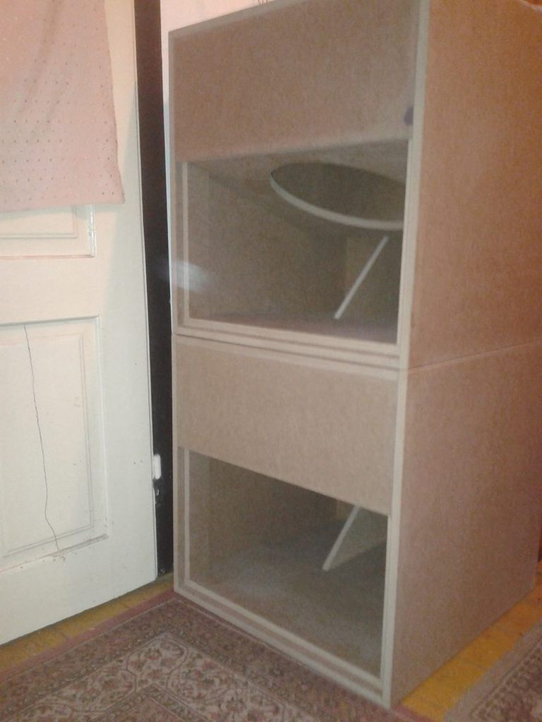

(#) Alkotó hozzászólása Szept 26, 2015 /
Félúton tartva, nagyjából "összekalapáltam" a két frontsugárzó dobozát. Az előlap kissé meg van döntve, és a magassugárzó süllyesztve van (ezt a konstrukciót, és a doboz méreteit szakértői tanács alapján választottam).
A doboz előlapjának külső élét valamilyen formában le akarom törni, de tanácstalan vagyok milyen fazont célszerű kialakítani. Szívesen fogadnék javaslatokat.
(#) szamóca válasza Alkotó hozzászólására (») Szept 26, 2015 /
Rádiuszmaróval két hosszabbik oldalról. Vagy minden frontélről.

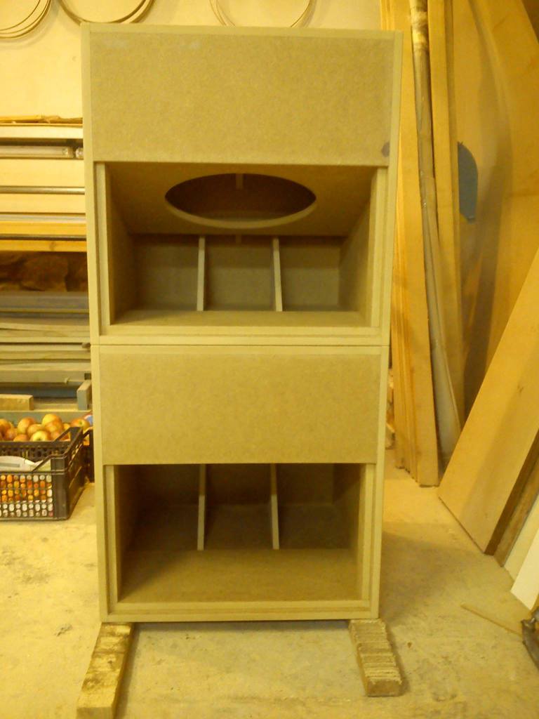

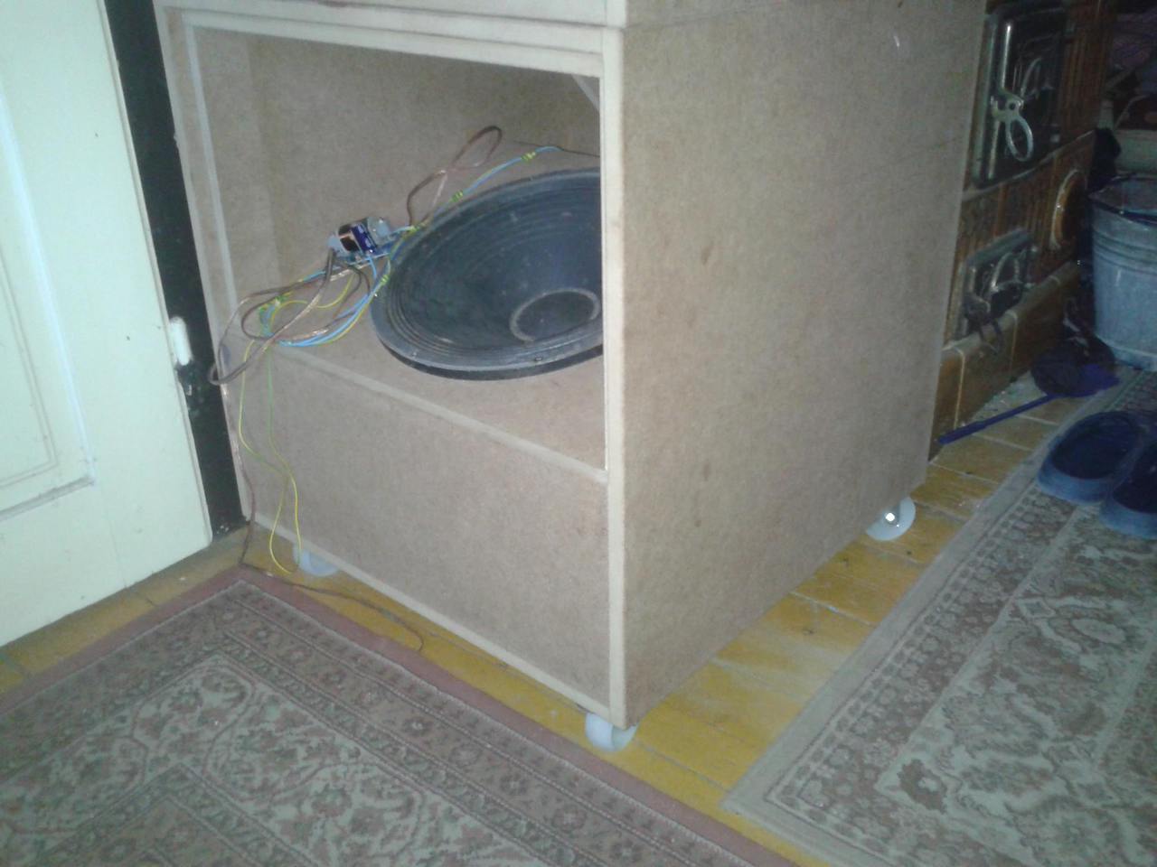

(#) zotya1983 hozzászólása Szept 27, 2015 / 5
No.Elkészültek nekem is a szubládáim.Most r 300 dörög bennük,40 hz től már szépen rázza a gatyót

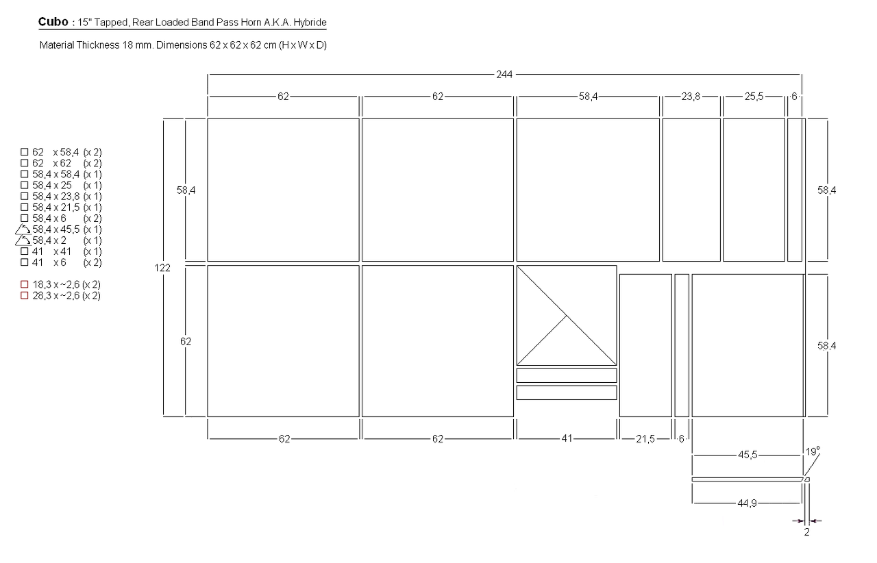

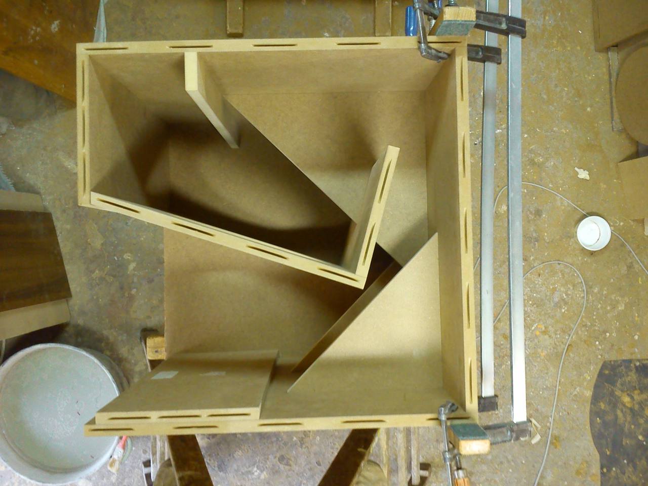

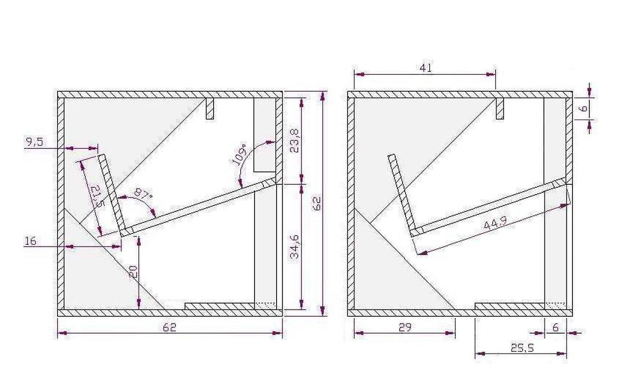

- Az "r 300" micsoda?
- Mit jelent a 40 Hz-es határ? Te mit értesz ezen?
- Csak oldalnézeti méretezést látok. Szemből mik a méretek?
- A doboz elemeinek rögzítésénél hornyokat látok (a képen az éleken látszik, de gondolom a lapokban is megvan ez a horony). Ebbe idegen anyagból, valamilyen alakos illesztőelem kerül? Hallottam már ilyesmiről, de még elképzelni sem tudom, hogy a lap részbe hogyan lehet eltalálni, hogy minden horony éppen a helyén legyen.
Eltérő véleményeket hallok a dobozoldalak csavarozását illetően. Sőt még a gyártók is néha éppen erényként emelik ki, ha egy doboz még csavarozással is erősítve van.
(#) reloop válasza Alkotó hozzászólására (») Szept 27, 2015 / 1
(#) voodoo válasza Alkotó hozzászólására (») Szept 27, 2015 / 1
Az r 300 az szerintem Reflex 15R300 akar lenni.
(#) zotya1983 válasza Alkotó hozzászólására (») Szept 27, 2015 /
40 hz nél már dörget azt jelenti ott már szép az átvitele egészen pontosan 120 hz ig bezárólag.(itt vágom aktívan).Lamellózva (halacskázva) vannak a dobozok enyvezve,nagyon stabilak,nem kell bele csavar sem.Az r 300 alatt a Reflex cég r 300 as hangszóróját értettem.Egyébként nem egy hangszóró válogatós a láda és valóban hatalmas kiemelése van mélytartományban amit már csak a topládák tetőznek Már megkapták a kerekeket is,egyenlőre csak passzív váltó fityeg rajtuk majd aktívan váltom ha élesbe viszem őket buliba És igen a lapokban is ott a horony. Méreteket lásd kiterítve a mellékletben.Idegen anyag nincs.
