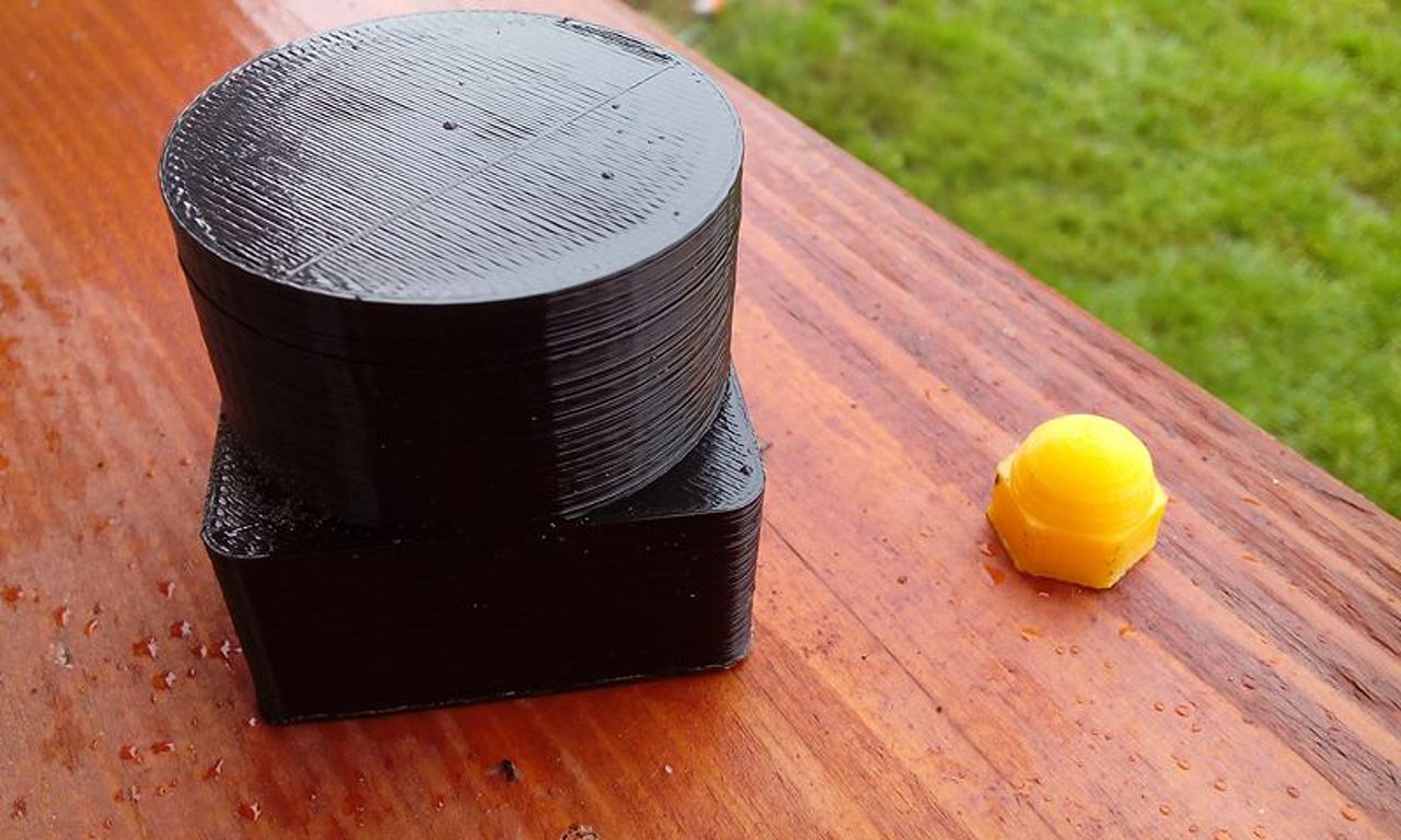

(#) GPeti1977 hozzászólása Okt 24, 2015 / 1
Raktam fel érintőképernyős LCD kijelzőt -írtam hozzá egy kis egyszerű progit- az Sprinter firmware-t használó nyomtatómra mert a nyomtatást SD kártyáról PC nélkül nem lehetett elindítani, meg így a G és M kódokkal is tudom helyből vezérelni a gépet manuálisan.
A másik fontos hogy eddig nagyon hangos volt a gép énekeltek a motorok az alu vázon.
Kaptam valamiből bontott nema17 jellegű motorokat amin volt egy gumibak féleség, mondom mi lehet ez felteszem a gépre azóta semmi hangja nincsen, a fejhűtő eredeti ventillátort is lecseréltem zajtalanra ez nem fúj annyira de bőven elég.

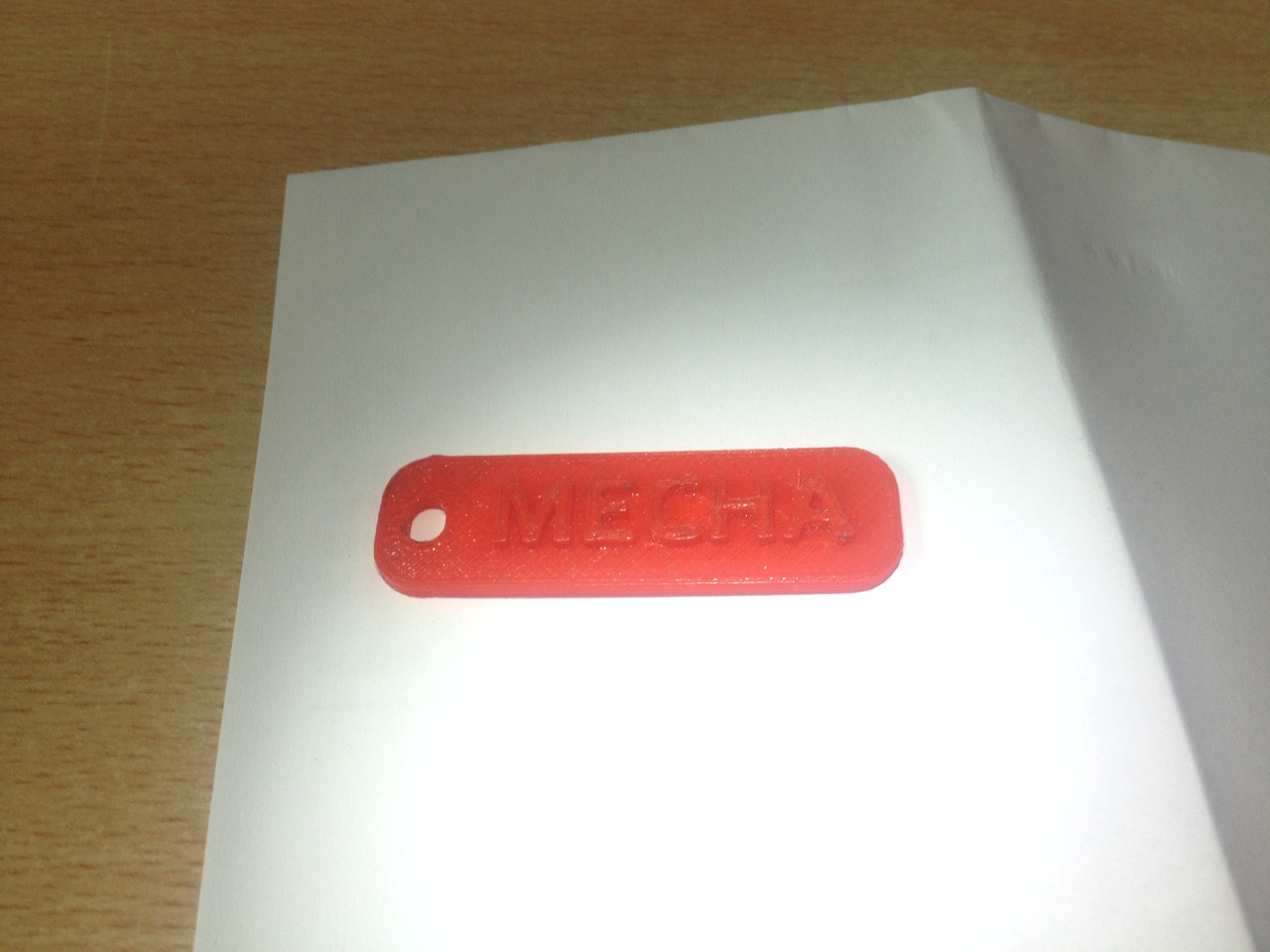

(#) mikrokapcsolo válasza Robkadett hozzászólására (») Okt 30, 2015 /
Helló! Mi egy ilyet vettünk, korábban, kicsit olcsóbban, és így nyomtat. (A szürke részek koszdarabok, lévén, hogy ez egy kulcstartó, ami használatban van)
(#) Kovidivi válasza mikrokapcsolo hozzászólására (») Okt 30, 2015 /
Szia. Ha a fejet cseréled rajta kisebbre, akkor precízebb nyomtatás is megoldható?
(#) mikrokapcsolo válasza Kovidivi hozzászólására (») Okt 30, 2015 /
0,4mm-es a fej most rajta, és ez 0,2mm rétegmagassággal lett nyomtatva. Fejből nem is néztünk kisebbet, de 0,1mm-es réteggel már próbálkoztunk, és lassabb nyomtatási sebességgel, akkor látványosan jobb felület jött létre. Arról nincs képem most.
(#) Robkadett válasza mikrokapcsolo hozzászólására (») Okt 30, 2015 /
Nagyon szuper, nagyon nagyon szépen köszönöm a képet!!
akkor úgy látom érdemes a hosszú postázás miatt majd egyből egy kisebb fejet is rendelnem.

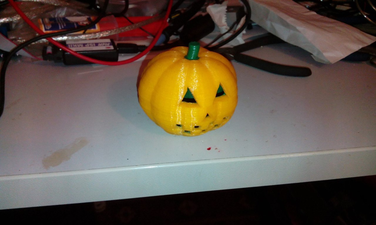

(#) Cavalier válasza Robkadett hozzászólására (») Okt 31, 2015 /
Ezt vettem konkrétan, kb. 2 hét alatt ért ide. Azt írja, hogy 5 napon belül postázza, ez inkább 11 volt, de a UPS pár nap alatt idehozta. Úgy kalkuláltam, hogy ennyiből nem tudtam volna összebarkácsolni, főleg nem ilyen minőségben.
0,1-es réteggel egy 8-as anyát nyomtattam, az egész jó lett, de nagyobb dolgokat így baromi lassan nyomtatna. Egyébként sem túl gyors a technológia. Mellette a kocka-henger a cucchoz adott SD kártyán volt, teszt darab.
A halogéntök (sic!) azért lett kicsit csálé, mert elfelejtettem rendesen meghúzni az X tengely léptetőmotorján a csavart, és időnként átugrott. A beállításokkal meg kell egy kicsit játszani még. A tetejét én festettem le, ez csak egyféle anyagot tud kezelni.

Köszönöm Neked is a képet (is).
