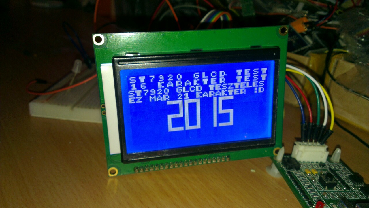

(#) don_peter hozzászólása Okt 27, 2015 /
Uraim, 128bit-es változóra lenne szükségem, de nem tudom mi lenne a legjobb megoldás egy ilyen változó létrehozására.
Struktúra?
De hogyan, milyen felépítésben?
(#) killbill válasza don_peter hozzászólására (») Okt 27, 2015 /
Struktura, esetleg uint16_t vagy uint32_t tömb. Meg persze milyen processzoron? 8/16/32 bit? De attól is függ, hogy mit akarsz vele csinálni, milyen műveleteket akarsz vele végezni. És mi a fontosabb, sebesség vagy kódméret?
(#) don_peter válasza killbill hozzászólására (») Okt 27, 2015 /
Uhh bocsánat.
8bit-es MCU, konkrétan egy 18F46K22 -vel szórakozom, C18-ban
A 128bit, egy szélességben kellene mert biteket akarok tologatni benne, balra.
Egy GLCD kijelző pixeleit szeretném ezzel a módszerrel manipulálni.
32bit sajna kevés, de persze ha nem lehet másként, akkor kénytelen leszek darabonként megoldani.
A hozzászólás módosítva: Okt 27, 2015
Hat, azt nem tudom, hogy ez C18-cal hogyan lesz jobb. Egy 16 elemu uint8_t (unsigned char) tombot csinalnek.
Most jelenleg ilyennel próbálkozom:
  1. /*********************************************
  2. +               Union deklarálása
  3. **********************************************/
  4. /*- 128bit-es UNION -*/
  5. typedef union _union128 {
  6.         struct {
  7.                 unsigned long bit32[4];
  8.         };
  9. } union128;
  10. volatile union128 LCDDATA;
Hátha jó lesz, nincs jobb ötletem.

(#) don_peter hozzászólása Okt 30, 2015 /
Uraim, egy hasonló rutint kellene írnom mint a printf(), de sajnos nem jövök rá miért nem azt csinálja amit akarok.
Létre hoztam egy globális változót, ebben lesz majd a végleges adat ami ki kell íratnom LCD-re.
  1. volatile unsigned char TextBuffer[22] = {0};
Ez maga a rutin:
  1. void text_to_array(auto rom unsigned char *str){
  2.         unsigned char i=0;
  3.         while(str[i]=='/0'){
  4.                 TextBuffer[i] = str[i];
  5.         i++;
  6.         }
  7. }
A típusát ezer fele képen lepróbáltam, most az utolsó módosítást látható.
A meghívás:
  1. text_to_array("ABCDEFGHIJKLMNOP");
A lényege az lenne, hogy a text_to_array tartama átkerüljön a TextBuffer tömbbe.
Erre azért van szükségem mert az ST7920-as LCD-re csak nagyon körülményesen tudok írni és nem tudom keverni a típusokat.
Ezért az int típusú adatokat átkonvertálom char típusúra majd azokat beteszem a tömb megfelelő helyére és így küldöm majd ki a kijelzőre.
Elsőre, sőt másodikra is körülményesen hangzik, de ez van most.
Előre is köszi.
(#) don_peter válasza don_peter hozzászólására (») Okt 30, 2015 /
Közben megtaláltam a hibát:
  1. while(str[i]!='/0')
Ez van amikor az ember a bagatell dolgokra nem figyel és már zavar van a fejben
A hozzászólás módosítva: Okt 30, 2015

Nem az átalakításokra gondolok, hanem arra, hogy a macskakörmös részeket kiemeli egy tömbbe.
Az én esetembe a text_to_array("ABCD") rutin lenne erre a feladatra.
  1. void text_to_array(rom unsigned char *str){
  3.             while(str[i]!='\0'){
  5.             i++;
  6.             }
  7.     }
A baj pedig itt kezdődik.
A text_to_array() rutinnak nem mindegy milyen típusú a bemenete.
Ha sima unsigned char vagy bármi, akkor nem másol semmit a TextBuffer tömbbe.
De ha rom unsigned char, akkor bemásolja.
Igen ám, de ezzel meg az a baj, hogy a 3. meghívásnál már nem csinál semmit.
Megtelik a stack memória vagy nem tudom, de egyszerűen nem másolja át az adatokat..
Ezzel kínlódtam tegnap szinte egész nap, de nem jöttem rá miért van ez, majd az sprintf()-re rátaláltam, és az működik, de eszméletlen módon zabálja a memóriát nem beszélve arról, hogy baromi lassú.
A tömbök tartalmát cserélgetnem kell, mert vannak int típusú változók amiket átalakítás után be kell helyezzek a tömb megfelelő helyéra a kiíratás előtt.
ST7920-as GLCD-vel kínlódom és valami borzalom minden egyes keservesen történő előre lépés.
