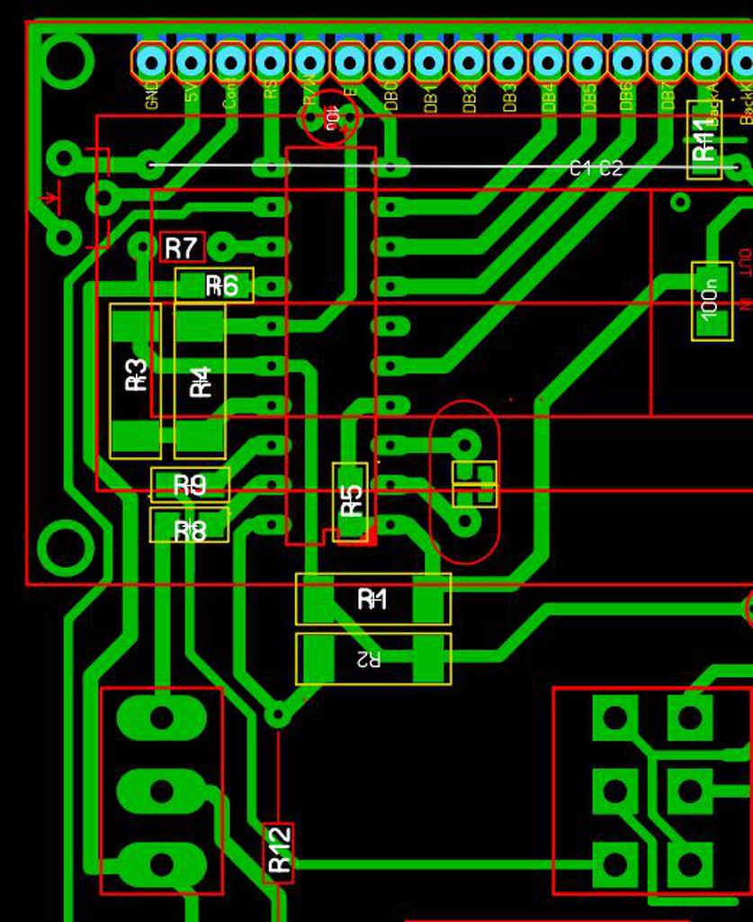

Szeretném, ha megnéznétek, a tervet, hátha valakinek lenne valamivel egyszerűbb, vagy logikusabb elrendezése. A kijelző alatti elkok adott esetben eldölthetöek, hogy elférjenek.
Az alkatrészek azért ilyen méretűek, mert egy régebbi elrontott rendelésemből valók....
Kijelző a kapcsolók és az alsó merőpontok helyei fixek.
Kapcsolás még nincs ellenőrizve, nem is az a lényeg, hogy jó-e. Az elrendezést kellene szemügyre venni. Bővebben: Link

(#) kokozo válasza Mircsof hozzászólására (») Nov 7, 2015 /
Mi ez a sok 10M-es ellenállás? Amúgy ez egy pic kinyíró áramkör? Csak mert a 11-es lábnál zárlat van. Stab kocka hiányzik, És az a fetes izé az mi lenne benne? Bal oldali 10M -s ellenállásnak semmi értelme mert mind a 2 vége testen van.. stb stb. Szerintem először teliföld nélkül kellene megtervezni mert ez így káosz
(#) Mircsof válasza kokozo hozzászólására (») Nov 7, 2015 /
„Mi ez a sok 10M-es ellenállás?”
Baloldali terv
„Amúgy ez egy pic kinyíró áramkör?”
Jelenleg?! LEHET, mivel nem maga az áramkör megfelelősége volt a kérdés, hanem sokkal inkább az alkatrészek elhelyezése, hogy valaki lát-e logikusabb jobb elrendezési módot.
„Bal oldali 10M -s ellenállásnak semmi értelme mert mind a 2 vége testen van.. stb stb.”
Ha a C7 felett levő ellenállásról beszélünk akkor annak csak egyik lába van testen.
„Stab kocka hiányzik”
Pedig ott van, csak rejtőzködik! C3 a stab bemenete, C7 a kimenet (5V). Alakítottam rajta, így talán átláthatóbb, de a hangsuly az elrendezésen van, nem a hibákon!
„Szerintem először teli föld nélkül kellene megtervezni mert ez így káosz”
Úgy már egyszer megterveztem, de a dobozolás elég kegyetlenül sikerült, így most egy másik nyákot szeretnék ami a dobozhoz készül, és minden ott van ahol lennie kell, mégis csak egy műszerről van szó, nem lóghatnak a merővezetékek a levegőben, mint az előző dobozban...
A hozzászólás módosítva: Nov 7, 2015
emelettt.lay
Ennél a logikusnak nem nevezhető elrendezésnél csak jobbat lehet csinálni már bocs..
(#) Mircsof válasza kokozo hozzászólására (») Nov 8, 2015 /
Nem vagyok benne biztos, hogy ebben a formában elfér az IC a kijelző alatt, mivel annak van valami lemeze ami túlnyúl a nyákon de végtére az is megoldás lehet, hogy sarokcsiszolóval ebbe vágok egy mélyedést az kontrollernek. Sajnos megemelném szívesen, de akkor a kapcsoló nem ér át nyákon, a lábakat meg semmi esetre sem szeretném toldani.
Köszönöm, hogy időt szántál a tervre! Nekem is jobban tetszik ez az elrendezés, megdobálom így kialakítani.
