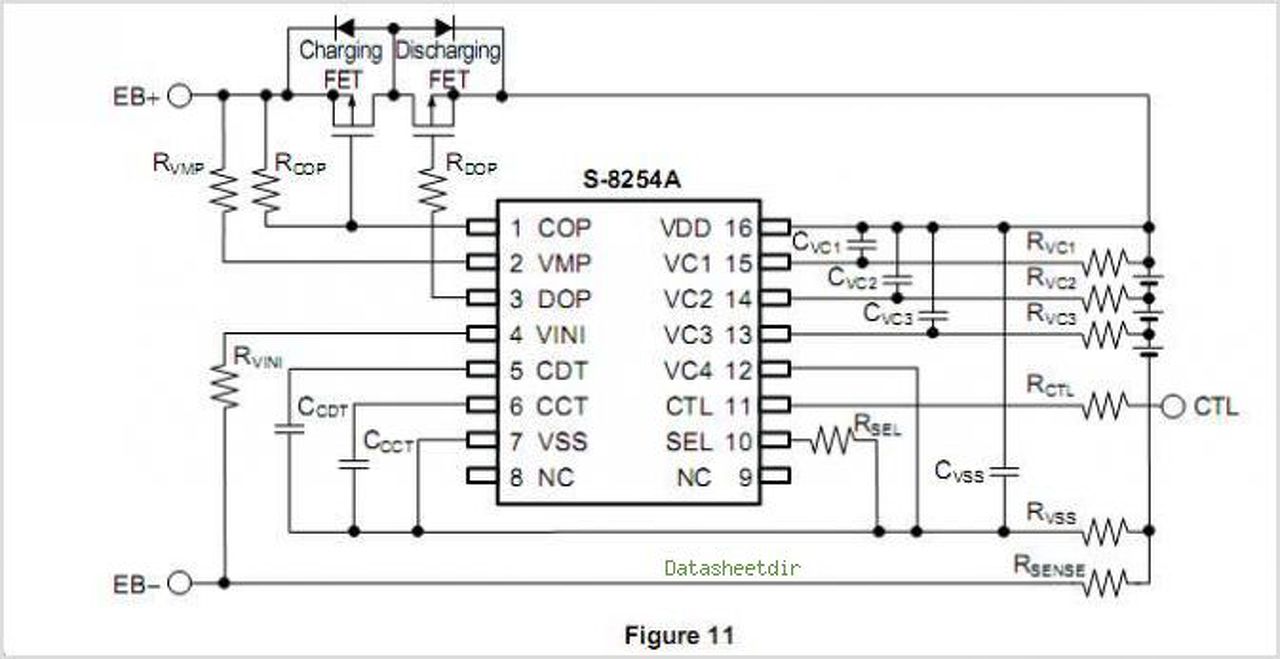

Ennél az ic-nél mi célt szólgál a CTL láb? És azt most mire kellene kötni? Köszönöm.

(#) Bakman válasza dudzsi hozzászólására (») Nov 7, 2015 /
Benne van az adatlapban, amit mellékeltél: A töltés és a kisütés FET-eket lehet vele vezérelni. A 15. oldalon bővebben le van írva mit és hogyan.

(#) dudzsi válasza Bakman hozzászólására (») Nov 7, 2015 /
Igen azt olvastam csak nem értem. Töltésnél kell bekötni vagy meritésnél vagy mindig egy fix állapotra "Normal status "?
