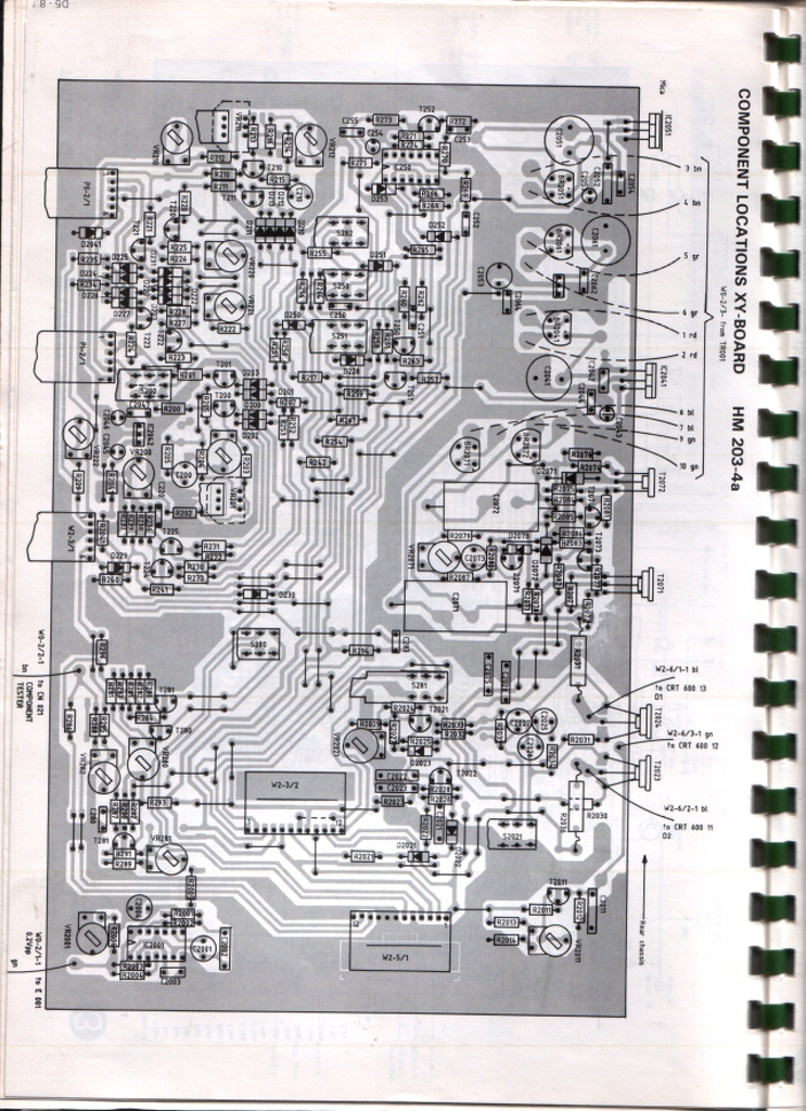

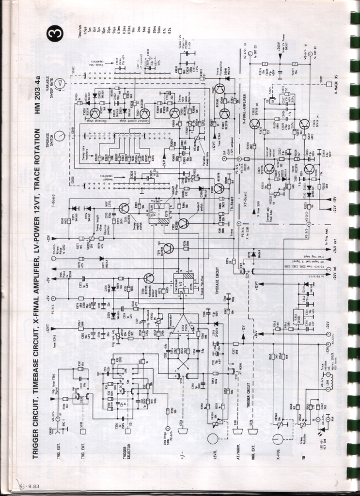

Hameg 203-4 szkóphoz van valakinek magyar nyelvu szerviz kőnyve?Előre is köszi.

(#) dobanandras válasza gerenk hozzászólására (») Nov 11, 2015 /
Szia gerenk. Ezekre van szuksegem.
(#) dobanandras válasza kadarist hozzászólására (») Nov 11, 2015 /
Szia kadarist.En is megkaptam az eredeti dokumentumokot,nemetul meg angolul is.Jobb lett volna magyar nyelven.Szeretnem kalibralni.Koszonom.
Szia gerenk.Koszonom amit kuldtel.Szeretnem kalibralni,kaphatok utasitast magyar nyelven?Koszonom.Esetleg a markergeneratornak a kapcsolasi rajzat amelyiket keszitettel.Az egyik oldalon megkaptam de nagyon rosszul latszik.

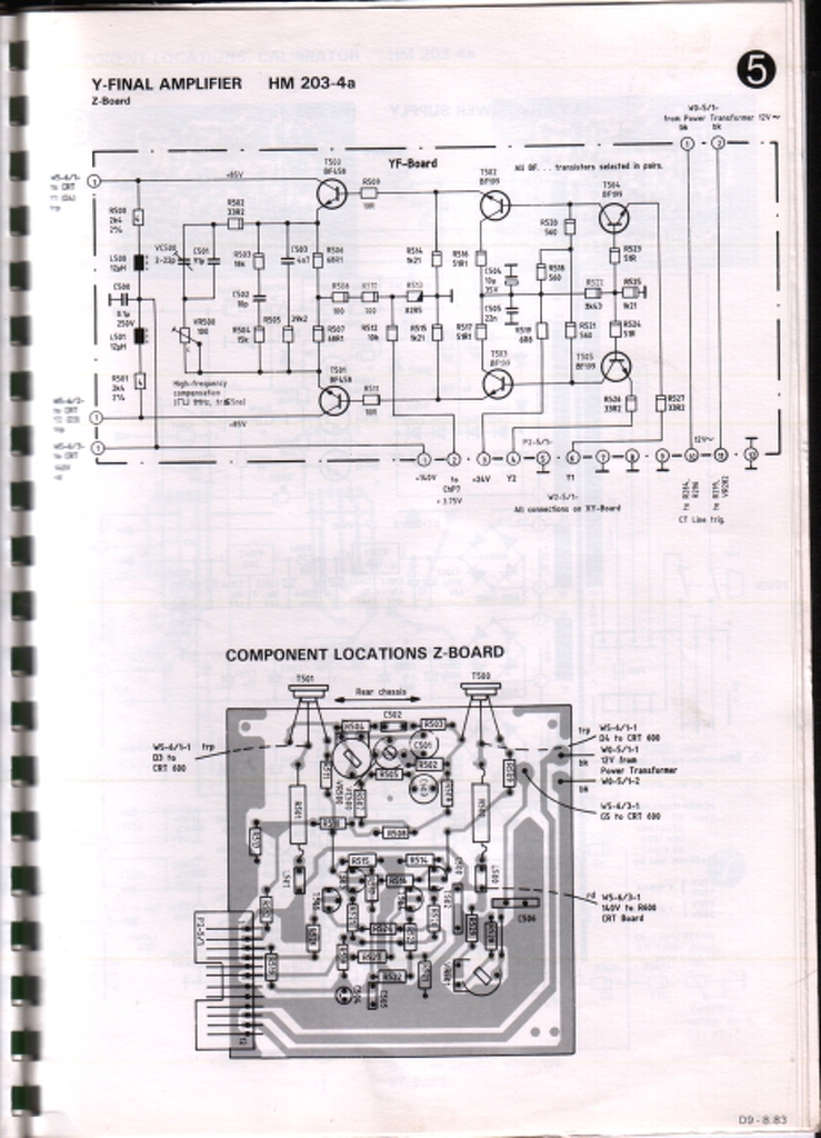

(#) pucuka válasza dobanandras hozzászólására (») Nov 11, 2015 /
A kalibrálást könnyen elvégezheted. Mindkét Y bemenetre egyenként, egy pontosnak tertott multiméterrel mért egyenfeszültséget kapcsolsz, és a 733 környékén található trimmerpotival beállítod azt az alapvonal kitérést, ami megfelel a DVM által mért értéknek. A mérés előtt érdemes az alapvonalat középre állítani, és a max függ kockaszámnak megfelelő (V/div) értéket beállítani. A polaritás megfordításával ellenőrizni a negatív kitérést is. Az előlapi Y Gain potméter CAL állásban legyen.
A vízszintes eltérítés hitelesítéséhez kell készítened egy oszcillátort, (pl. 555 -el) annak frekvenciáját pontosnak tartott frekvencia mérővel beállítod. Az eltérítő generátor időkapcsolóját úgy állítod, hogy a raszter alatt 10 periódus legyen, majd a variable sweep rate poti cal állásában, a (sajnos nem látom jól a pozíció számát, de a 5 k trimmerpoti mellé oda van írva egy mutató vonallal hogy azzal kell kalibrálni. Ezt addíg állítod finoman, mikor a pontos frekvencia kijön az utolsó kocka idejére.
(#) dobanandras válasza pucuka hozzászólására (») Nov 11, 2015 /
Koszonom valaszodat.Van oszcillatorom 555-el.A gond ott van hogy a szinusz nagyon torzul jelenik meg mind a ketto y bemenetten,igy kaptam a szkopott valakitol.Holnap este megprobalok kepett feltenni,udv. Andras.
Igen erre gondoltam en is.Csak nem tudom hogy a kalibralasbol van-e a hiba,vagy mashonan.
Kalibrálástól biztos nem. Ha torz a jel, akkor biztos az erősítőben van a hiba, ha mindkét csatornán akkor a közös, esetleg vég erősítőben. Ellenőrizd a félvezetők feszültségeit. A mérőjelnek jobb színuszt választani, sajátmagán szkópolva is eredményt lehet elérni.
(#) nagym6 válasza dobanandras hozzászólására (») Nov 11, 2015 /
Első a tápegység, azaz tápfeszültségek vizsgálata. Ha egyik táp problémás y erősítőben, már erősen torz a jelalak.

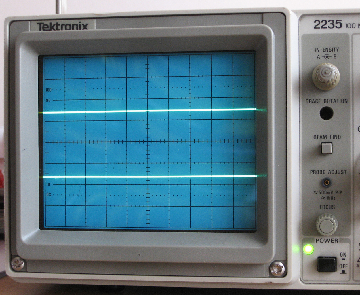

Ha nem elég vékony az analóg skóp sugara, az ellen lehet valamit tenni?
A Focus állítás működik, de még legjobb beállítás mellett is elég széles a kirajzolt kép. Ez ellen lehet valamit tenni? Vékonyabb vonalnál jobban lehetne figyelni a jeleket.
(#) kadarist válasza siletto hozzászólására (») Nov 12, 2015 /
A ferde vonal is ugyanolyan vastag, mint a vízszintes? Mert ha nem, akkor az asztigmatizmust állító potméterrel is kell játszani.
(#) siletto válasza kadarist hozzászólására (») Nov 12, 2015 /
Ugyanolyan Talán rá lehet mondani hogy hajszállal vékonyabb, de valójában ugyanolyan.
Lehet hogy ez a szkóp természete,vagy a kora miatt van?
Tegnap mértem egy Hameg hm303-6-tal, és annál a műszernél tűnt fel, hogy a képe nagyon szép éles, szinte mint egy ceruzavonás. Ehhez képest az enyémen GND állásban is jó 1mm széles a sugár. Nem egy komoly probléma, de ha csak beállítással be lehetne állítani az jó lenne.
(#) gerenk válasza siletto hozzászólására (») Nov 12, 2015 /
Nem árt megnézni a tápot, zavarjel kerülhet be onnan is a hálózati brumm is okozhatja, a GND állás csak a bemenetet zárja testre. Ha a táp rendben van, és fiókos rendszerű a szkóp nézd meg függőleges eltérítés nélkül,
vagy a KS cső függőleges eltérítő lemezeiről vedd le a csatlakozót.
(#) tarpad válasza siletto hozzászólására (») Nov 12, 2015 /
Gondolom még mindig a tektronix 2236-ról van szó. Nekem 2235 van, az ugyanaz mint a tiéd, csak a multiméter rész nélkül. Csatolok néhány képet, ha ugyanilyen vastagságúnak látod a sugarkat mint a képeimen akkor nincs semmi gond, ez a gép ennyit tud. Olyan 0.6 - 0.8 mm-re tippelem a vastagságát. 1 mm-re csak nagyon nagy fényerő mellett vastagodik (minnél nagyobb a fényerő annál vastagabb a kirajzolt sugár). A két képet ha összehasonlítod akkor láthatod, hogy az elsőn vastagabb a sugár mint a másodikon. A különbség csak annyi, hogy lejjebb vettem a fényerőt.
Ismerem a hameg szkópokat is, azoknál tényleg tűélesre lehet állítani a képet. A tektronix-nál eddig még csak az 5113-on (egy régi, fiókos rendszerű szkóp) láttam a hamegéhoz mérhető fókuszálhatóságot. Van még itthon egy tek 2225 és egy 2245A. A 2225 fókuszálhatóság szempontjából dettó mint a 2235. A 2245A-nál keskenyebb a sugár, olyan 0.5 mm lehet sacc/kb.
