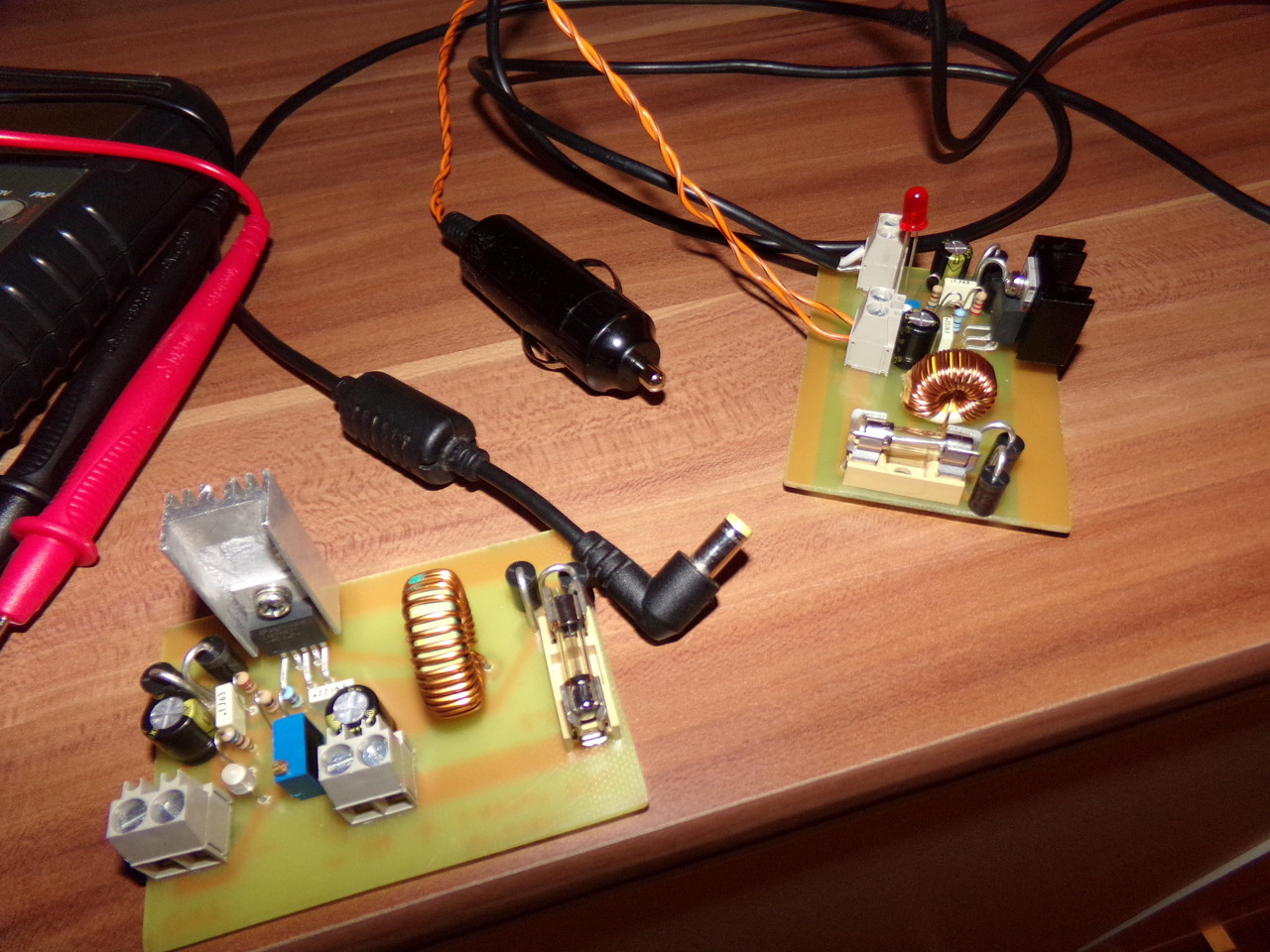

Készítettem 2db áramkört,különböző tekercsekkel.
Működik mind a kettő,viszont a 2db bemeneti 1N5822 nagyon melegszik,pár perc után kézzel már nem érinthető. Az IC ezzel a kis bordával sem melegszik túl,kézzel érinthető. Laptop töltés közben a kimeneten 19V 2,9A-t,a bemeneten 12V 4,9A-t mértem. Első próbaként egy 24V/40W-os izzóval terheltem,nagy fényerővel világított. Gond lehet ez a melegedés,vagy természetes? A hozzászólás módosítva: Okt 26, 2015
Ha biztosan nem véted el a bemeneti polaritást, akkor elhagyhatod a diódákat.
Gondoltam rá. A bemeneten egy autós szivargyújtó csatlakozó lesz.
Esetleg kicserélném TO tokozásúra,amit szintén bordára csavaroznék. Ugye ide nem kell feltéltenül schottky?
A Schottky azért jó, mert kis feszültség esik rajta. Ha nagyobbra cseréled, attól még ugyanannyi hő fog keletkezni, legfeljebb a nagyobb hőleadó felület miatt nem érzed.

A laptoptáp megkapta a végleges formáját.
A diódákat lecseréltem egy TO tokozású dual schottky-ra és az LM2587-tel együtt felkerült egy 3mm vastag L alakú bordára,ami belül a dobozhoz van rögzítve.

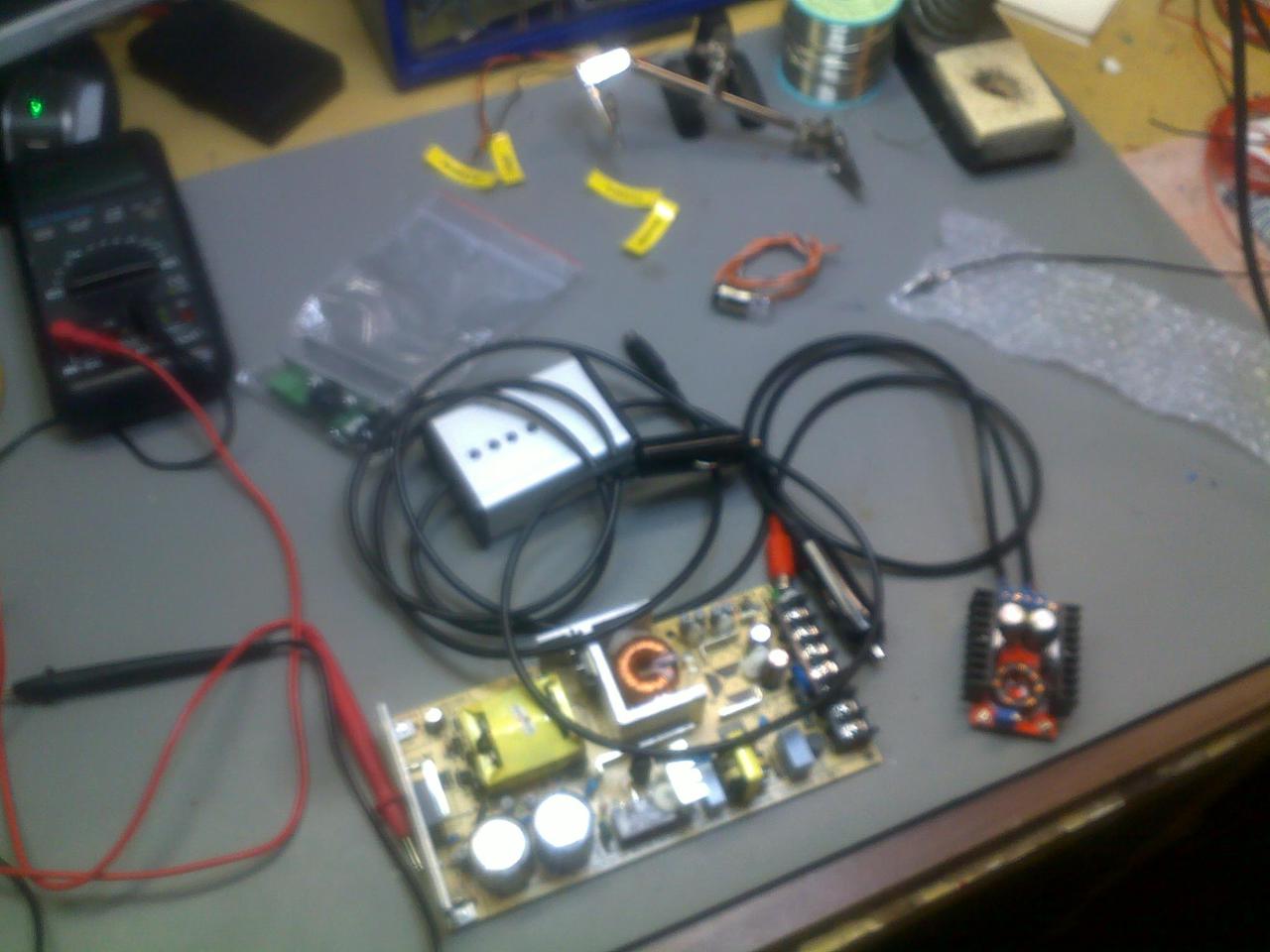

Olyan kérdésem lenne ,hogy tudnátok-e ajánlanai valamai kapcsolást amivel tudnék csinálni 12V-ból 30-32 V-ot? 32V-on 3A-t szeretnék kivenni belőle
Én pont ma teszteltem. 900Ft-ba került darabja,1 hét alatt megjött.
19V ~4,2A-rel nyaggattam,szépen tette a dolgát,alig melegedett. Ezek laknak benne: U3843 a vezérlő,STP80NF70 a FET és STPS2045CT a shottky.
Tegyük hozzá hogy elég rövid életűek. Hozzám már elég sokat hoztak, stab IC hiba, FET hiba, dióda hiba, pedig csak ledeket hajtanak róluk. Most a legutóbb már nem is tudtam vele csinálni semmit (meg nem is akartam), mert a két kis 8 lábú SMD vackot nem tudtam beazonosítani, ugyanis le van csiszolva róluk a felirat. Gondolom akkor az egyik lehet a 3845, a másik meg talán dual komparátor.
Szóval én ezeket nem ajánlom, akkor inkább építeni kell egyet 555-el.
Ebben nincs sem stab IC se 2db 8 lábú SMD vacak sem. Azok vannak, amit leírtam és mind cserélhető ugyanolyanra vagy hasonló paraméterűre.
Szóval annyira nem esek kétségbe. ![]()
Akkor az valami más, mert ebben biza van. A meghalt SMD 78L05 kívülről lett ideiglenesen helyettesítve, de amikor 2 hét után a vezérlés is behalt akkor már nem foglalkoztam vele. Veszik mert olcsó, készen van, nem kell építeni. Kérdem én mitől olcsó, ha aztán mind tönkre is megy?
