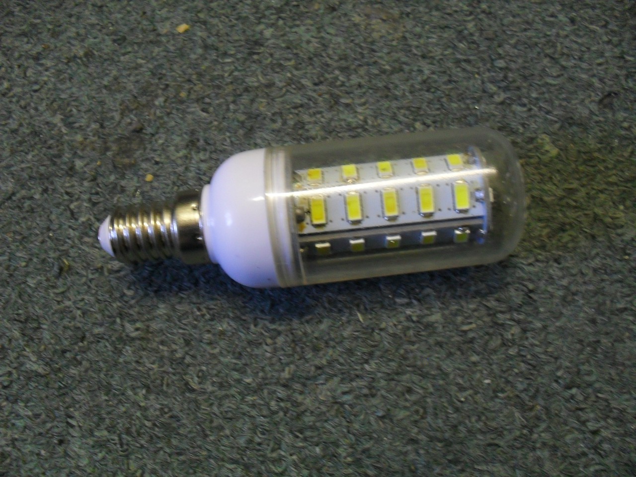

Lenne gy olyan problémám, hogy van öt darab ilyen izzóm s állandóan kiég egy led, /32 led van benne összesen/ s már nagyon unom cserélgetni! Lenne valami megoldás rá szerintetek? Az smd 120 ohm helyett 470 ohmot raktam bele mint a képen látható de nem lett jobb ugyanúgy kiég gyakran egy led!!
(#) proli007 válasza lajos1969 hozzászólására (») Okt 3, 2015 /
Hello! Ha csökkenteni szeretnéd a Led-ek áramát, akkor ne az ellenállást cseréld ki, hanem csökkentsd a barna kondi kapacitását..

(#) lajos1969 válasza proli007 hozzászólására (») Okt 3, 2015 /
Oké! Köszönöm szépen, kipróbálom!
(#) bistvan196700 válasza lajos1969 hozzászólására (») Okt 14, 2015 /
Szia! Engem is érdekelne, hogy történt-e pozitív előrelépés a kiégő led-el kapcsolatban.
(#) lajos1969 válasza bistvan196700 hozzászólására (») Okt 22, 2015 /
Bocs, hogy ilyen későn de megoldódott a probléma a kondi csökkentésével, alig észrevehető a változás de azóta nem égett ki egy led sem!! Gyárilag 820nF volt benne itthon csak 470nF volt arra cseréltem!! Szerintem 680nF is jó lenne hozzá, a 820nF-al nagyon erősen is világított!
(#) bistvan196700 válasza lajos1969 hozzászólására (») Okt 22, 2015 /
Szia! Köszi a választ. Nekem 48 led van egy lámpában, és 1µF kondenzátor az áramkorlátozó. Akkor 820nF kondival kipróbálom én is, hátha jó lesz. Régebben ellenőriztem a led-ek áramát és nem volt több az előírtnál. Ennek ellenére mégis ki égett egy-egy led. Talán a hűtésük nem a legjobb, nem tudom.

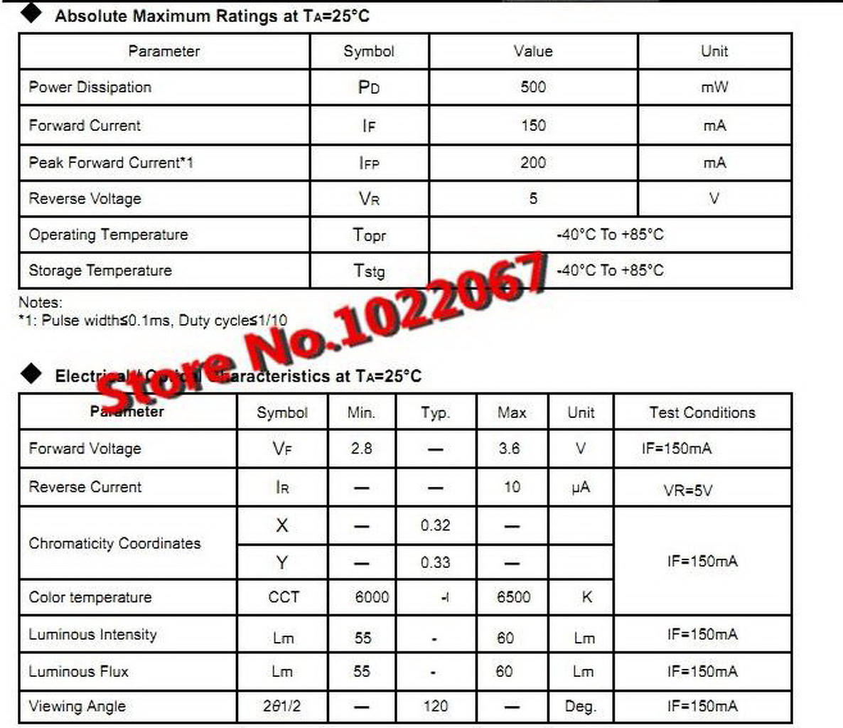

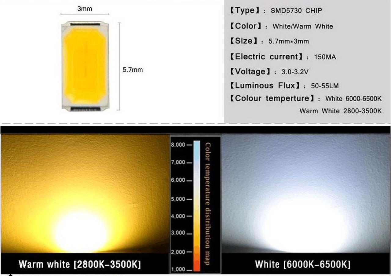

(#) killer9 hozzászólása Nov 12, 2015 /
Üdv mindenkinek.
Pár tanácsot szeretnék kérni. Építettem egy led panelt. 140 db 5730-as tokozású SMD ledekből. 24 voltos tápegységről lesz hajtva. Jelenleg 7 led van sorba kötve, és 100 ohmos ellenálás van elöttük. Mérésem alapján 10W teljesítményű. Jól számoltam? Ez mekkora fényerejű hagyományos izzónak felelhet meg? Ezt valószínű 220 ohmosra fogom cserélni, hogy ne melegedjen annyira. Kérdés, hogy kell e hűteni?
Én 30-40 fokosra szeretném beállítani a panel és a ledek hőmérsékletét. Az adatlapján azt írja hogy 150 mA-el lehet terhelni. Szerintem akkor már tényleg izzó lesz belőle. Mérésem alapján 3V feszültségen 20 mA áramot vesz fel. Ekkor 35 fokra melegedett fel. Mit kellene az áramkörbe, vagy elé építeni, hogy véletlenül se kapjanak nagyobb áramot, vagy áramerősséget a ledek, ha esetleg a tápegységben valami meghibásodik?
Most azt tervezem, hogy 8 ledet fogok sorba kötni és elé rakok egy 10 ohmos ellenálást. természetesen 24V-ról hajtva őket. Két oldalas nyákra tervezem, és nem maratom le a hátoldalt. Erre forrasztok elvileg réz küszöb sínből pár lamellát és arra rakok 8X8-as hűtő ventillátort. Megfelel vajon így, vagy teljesen felesleges, vagy egyátalán jó lehet 8 leddel?
Bocs ha sokat kérdeztem.

Szia. 3V-on 20mA-t vesz fel egy led mérésem szerint. De én 24V-ról hajtom a 8 ledet 10 ohmos előtét ellenálással. Így valószínűleg még kissebb árammal megy.Aki ért hozzá az gondolom ki is tudja számolni. Sajnos én nem értek az elektronikához. Szal nincs túlhajtva, de nagyon szépen világít. Kézmeleg az egész panel.

Oké, hogy ekkora áramnál nem melegszik, de így közel sincs kihasználva a led, sokkal nagyobb fényt adna, ha kicsit nagyobb árammal menne.
