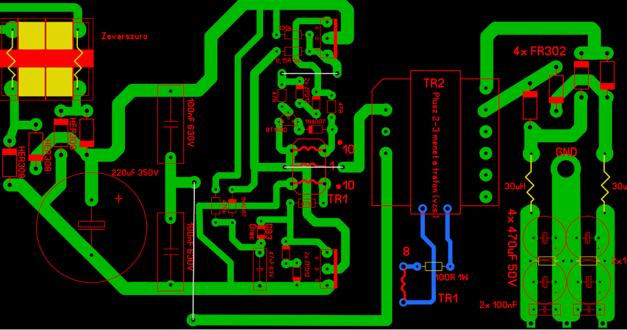

Nagyon ötletes megoldás. Én is most akarnám megépíteni az alábbi Skori féle sima önrezgőt. (Nem a rezonánsat.) Elolvastam hozzá a cikket ott skori azt írja, hogy kb. 75kHz-en működik. Használhatom akkor ezt a frekvencia értéket trafóméretezésnél igaz?

Használhatod, magtól függően olyan 75-95kHz között fog menni nagy eséllyel. A trafóra nem kell pluszban 2-3 menet a fesz visszacsatoláshoz, 1 menet is bőven elég, tehát átbujtatod rajta és ennyi.

Még egyszer köszi a segítséget. Aha értem, az az 1 menet megy az eredeti rajz 8 menet 100 ohm-ra.

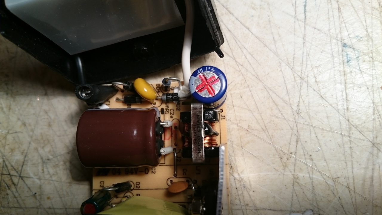

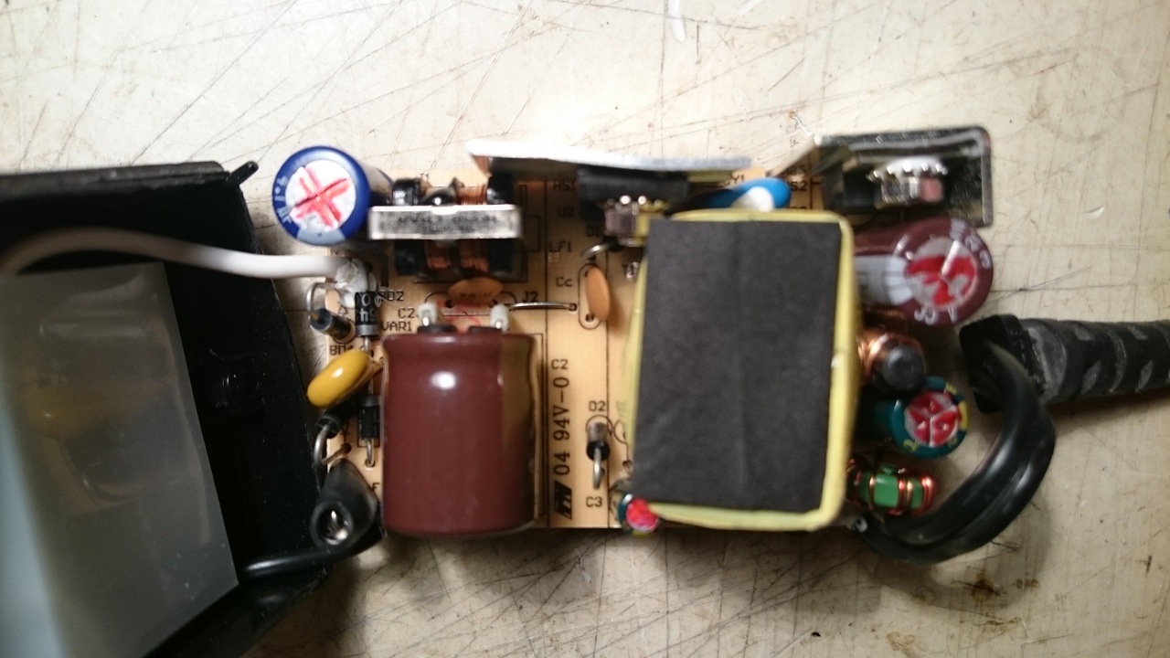

Kaptam egy 12V 2A-es tápot, ami nem működött. Szétszedtem a házát és azt tapasztaltam, hogy amikor méregettem multiméterrel, hogy hol veszhet el a feszültség, egyszer csak elindult. Azt hittem, hogy kontakt hiba, ezért a puffer kondin kívül kicseréltem a kondikat. Puffert is kivettem, megmértem, hogy jó-e. Valamint az összes forrasztást újra forrasztottam. Sajnos a hiba ugyanúgy fenn áll. Viszont nem kontakt hiba, mert a csavarhúzó szigetelt felével végigkocogtatva a panelt, nem indul el a táp, de ha a csavarhúzó fém részével hozzáérek pl a puffer kondi bármely lábához, vagy valahol feszt akarok mérni, akkor az esetek nagy részében elindul. Ez számomra érthetetlen, hogy egy sima csavarhúzóval való érintés segít rajta. Mitől lehet ez? Köszi előre is a segítséget, tanácsot. Üdv: spgabor
Nekem egy Fairchild KA5L0380R vezérlős 12V/1A-es csepptöltőm csinálja ugyanezt.
Ha nincs kedve,akkor nem indul. Persze amikor szétszedem és hozzáérek azonnal elindul,esélyem sincs megtalálni a hibáját.
Ebben egy smd ic van hat lábbal, amire annyi van írva, hogy 6262. Így lövésem nincs, hogy mi az.

Hali. Egyszer martam egy nyákot, beépítettem minden alkatrészt újonnan és ugyanezt csinálta. Átforrasztotam a vezetőrétegeket, alkatrészlábakat, de picit moccant a nyák mindjárt nem ment. Sose jöttem rá a hibára pedig sokáig kerestem, kihajítottam és ugyanazokkal az alkatészekkel egy próbanyákon összeraktam, azóta is üzemel az áramkör. Csak gondoltam egy kis érdekesség képpen.
