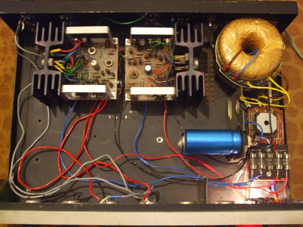

„A Beag és a földelés tudománya...
bekeipeter, 2013, február 20 - 01:58
Ez az erősítő a maga korában igenis, jó volt. Megbízható strapabíró és egész jó hangja van főleg az AET250-hez képest (azzal vallatni lehet!!!). Az erősítőnek nagy problémája, hogy mindent földeltek mindenhez. A Beag híres volt a készülékei földelésénél uralkodó káoszról. Szerintem az az elvtárs, aki a huzalozását tervezte ezen erősítőknek, külön prémiumot kapott az elrontott huzalozások megtervezése után. Így legalább eső időben nem kellett rádiókészülék a Kossuth rádió hallgatásához... Ha az ember veszi a fáradtságot, 10 perc alatt orvosolható a probléma, amitől elmúlik a maximális mély hang állásnál tapasztalható huppogás. A megoldás csak annyi, hogy a táppanel földvezetékét lekötjük az előerősítő panelről és átkötjük a fémvázon gyárilag kialakított csillagpontra. A zajosságának oka pedig csak annyi, hogy nem a leg optimálisabb munkaponti beállításban üzemelnek az összegzőerősítő tranzisztorai...”
Mivel a hálózati csatlakozó védőföldelése rá van kötve a készülék fémházára én úgy oldottam meg, hogy a készülékház alsó lemezén kialakított csillagpontot megszüntettem
a puffer táp elkóknál alakítottam ki és onnan ágazok szét. A készülék házhoz sehol nem kötöm hozzá.
Egy biztosíték sorral is ki van egészítve. Gyárilag csak a +34V tápágban van 1 db 2A. ( elég érdekes )
A hozzászólás módosítva: Ápr 6, 2015

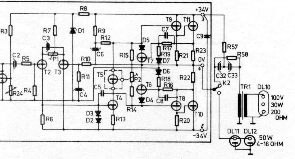

Sziasztok! AET 453 készülék a kimenő transzformátor nélkül használható a másik kimenetén ? Rajz szerint egy kapcsolóval lehetett váltani , hogy melyik kimenetet lehet , vagy szeretnénk használni . Köszönöm a választ ! Videoton hangfalaim vannak .
A hozzászólás módosítva: Máj 22, 2018
(#) Gafly válasza fastaction hozzászólására (») Máj 22, 2018 /
Ha a rajz ez, akkor igen
(#) fastaction válasza Gafly hozzászólására (») Máj 22, 2018 /
Köszönöm . Akkor nekiállok újjá varázsolni .
Most így néz ki .

Sikerült teljesen letakarítani az erősítőt . Tápegység nyákot újra elkészítettem , mert a kondenzátorokból kettő tönkrement és fel volt szaggatva a fólia is a biztosíték helyén . Puffer kondik jól működnek , ami , azt takarja , hogy az ESR értékük közel egyforma és 4700 Mikrofarad létükre 5600 , illetve 6700 Mikrofarad értékűek . Potmétereket szétszedtem , megtisztítottam , így hibátlanok . Sztereóra szeretném átalakítani . A bemenő fokozatokat kettőre alakítanám , négy helyett , de erősítsetek meg , hogy a hangszín szabályozó részt duplázni kellene . A végfokot is duplázom , csak kérdés még a toroid 160 VA elég lesz-e ? Amennyiben nem , akkor marad gyári .
(#) gyuszo válasza fastaction hozzászólására (») Máj 27, 2018 /
Igen elég a trafó, nekem hangszínszabályzó nélkül ilyen lett:
Korábban leírtam, milyen módosítást végeztem rajta.
A hozzászólás módosítva: Máj 27, 2018
(#) fastaction válasza gyuszo hozzászólására (») Máj 27, 2018 /
Köszönöm . A pufferkondi elég lett a mély hangokhoz is ? Lehet , hogy kicserélem 2 x 10.000 Mikrofaradra . Van 2db úgy is raktáron . Bár az , már sok áramot venne fel hirtelen . Újjab problémák .
2 db 4700 µF van benne, mint eredetileg. A bemenő jel 2 db potméterre van bekötve.
