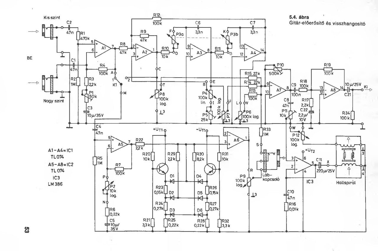

Nem tudom, felvetődött-e már a kérdés, engem régóta foglalkoztat....
Ha ismeritek Bikki János: Ujjgyakorlatok hangfrekvenciás kapcsolásokon című '80-as évek közepe tájáról származó könyvét, no abban van egy komplett gitárerősítő (ill. előerősítő) kapcsolás.
Kérdésem, hogy van esetleg köztetek, aki foglalkozott ezzel, ill. megépítette? Ha igen, mik a tapasztalatok vele. Kissé fura felépítésű, ezért is érdekelne (amiket eddig csináltam, azok más filozófiát követtek).
Érzésem szerint van sajtóhiba is abban a rajzban, szerintem így nem egészen OK, ezért is a felvetés.
Előre is köszönök minden választ, üdv.: Peti

Nem néztem át tüzetesen, de az A8 körében kapásból furcsa dolgok vannak... A spirál zengetőről elmenő jel pl. nem megy sehova, csak egy változtatható ellenállásnak bekötött potira, ami söntöli a jelet GND felé.
A hozzászólás módosítva: Dec 10, 2015
(#) Cavalier válasza steelbird hozzászólására (») Dec 11, 2015 /
Hm, igen, a reverb így nem sokat csinál, a P12 csúszkájának valahova A8 bemenetére kéne mennie, valahogy keverőként, hogy lehessen állítani a zengetés szintjét, keverni a natúr jellel.
De "illene" a zengetőről is közvetlen egy erősítővel levenni a jelet, és azután keverni.

No igen, a rugós zengetőnél látom én is butaságnak a P12 bekötését (mindkét fele a földön?), illetve magának az erőlködőnek a filozófiája nem világos....
Eddig amolyan "lineáris" felépítésű kapcsolásokat csináltam meg mint pl. a Marshall MG15-é, bejön a jel, aztán vagy clean vagy rá az overdrive-ra, aztán 2-3-sávos hangszín, opcionális spring-reverb mellékút, meg line-in hozzákeverési lehetőség, kavics egyszerű ICs végfok (TDA 20x0), ennyi.
Itt valahogy másmilyen az elv, keverőkkel akar mindent megoldani.
Van ugye 2 eltérő szintű bemenet (akkor már miért nem keverhetők ezek is?), bemeneti fokozat, majd 3 sávos EQ, közép parametriával?, ez így mondjuk nem lenne eddig rossz. A szűrők kimenetei keverőre mennek, meg ehhez jön hozzá a torzítóból jövő jel is (?), ez viszont már érdekes.
Olyan, mintha kicsatolná a bemenetről a jelet egy torzító fokozatra (ill, a magas szűrőről?), hogy aztán hozzákeverje a hangszínszabályzókról összegzettel...???? Még ha az egyik bemente lenne a Clean a másik a Lead csatorna (ez menne a torzítóra), de akkor meg a torzított jel nem halad át az EQn. Nagyon furcsa, nem tudom ez így hogyan szólhat. Összekeveredik az EQ-zott tiszta jel meg a torzított? Jól értem én ezt?

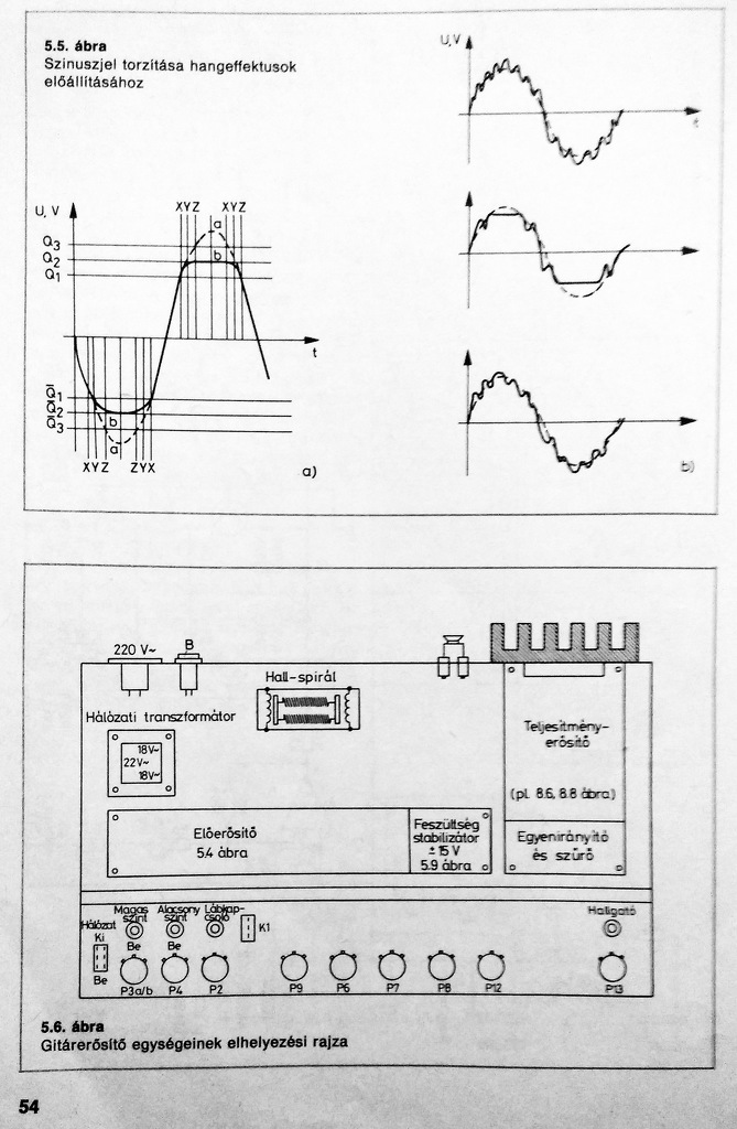

Amúgy a torzító megoldása érdekes (számomra legalábbis, lehet ki kéne külön is próbálni), mert 2 tranyót és hat diódát tartalmaz (én 1-1 vagy max. 2-2 szembekapcsolttal találkoztam eddig), ez nagyot vághat elméletileg.
Mi lehet itt a tranyók ill. a diódák típusa? Talán utóbbira jó az 1N4148 a és mondjuk BC107-557 pár?
Aztán a Reverb....oké hogy egyszerű IC-s végfok (386-tal meghajtva), de nem látok komolyabb vevő-részt sem és ott ugye egyáltalán hova keveredik vissza a zengetett jel az eredetihez, tuti rossz helyre rajzolták a poti egyik végét.
További aggályom, hogy elvileg két 4-es TL074-nel meg a 386-tal megoldható lenne az egész kapcsolás, de vajon nem lenne-e jobb szimpla 071-ekből megcsinálni (áthallások, hagminőség, stb. végett)? – így max. a tápfeszt kellene több helyre elvinni….
Hirtelen ezek vetődtek fel bennem, várom a további ötleteiteket, észrevételeket, érdemes-e vajon ezzel ezeknek a tükrében foglalkozni.

Visszatérve a rajzra:
„Van ugye 2 eltérő szintű bemenet (akkor már miért nem keverhetők ezek is?)”
Attól, hogy nem ugyanarra a bemenetre megy a két jel, még keverve vannak. Viszont kérdéses, hogy tényleg az -e a nagyjelű bemenet, amire ráírták? A kisjelűvel sorban ott van egy 470k...
„A szűrők kimenetei keverőre mennek, meg ehhez jön hozzá a torzítóból jövő jel is (?), ez viszont már érdekes.”
Igen, úgy oldotta meg a tervező, hogy a szűrők kimenetei egy összegző erősítőre mennek, és szintén oda van becsatlakozva a torzított jelútból jövő jel. Elég bonyolult lett a szűrő fokozat, van jóval egyszerűbb is.
„Összekeveredik az EQ-zott tiszta jel meg a torzított?”
Igen, ezek szerint itt az a koncepció, hogy az összegző erősítőbe bemegy minden. Vagyis, ha torzítózni szeretnél, tekerd le a hangszíneket. Ebből látszik, hogy a kapcsolás tervezője messze állt a gyakorlattól. Ez így nem életszerű és nehezen használható. Kapcsolóval válthatóvá kellett volna tenni a torz és a direkt jelet. A kapcsolás kiagyalója ráadásul nem gondolt arra sem, hogy esetleg a torzított jelet is kellene hangszinelni, ezért csak a direkt jelútba tervezett hangszín kört. Még egy rossz pont....
„Olyan, mintha kicsatolná a bemenetről a jelet egy torzító fokozatra (ill, a magas szűrőről?)...”
Igen, pontosan. "Érdekes" hangja lehet, mikor a magas szűrőről hajtja a torzítót... De a K1 a normál/torz kapcsoló, úgyhogy a dolog még érdekesebb ezáltal, mivel elvileg a magas szűrő kimenetéről hajtva torzít (a leírás és az előlap terv alapján), amúgy meg nem...
„Amúgy a torzító megoldása érdekes ...”
Igen, ezt érdemes lenne külön kipróbálni. A tranzisztorok nem jelútban vannak, csak referencia feszültséget szolgáltatnak a diódás vágóhoz, úgyhogy a típusuk nem kritikus. Diódát meg ki lehet próbálni több fajtát. Valószínű, hogy Si diódákat szántak bele.

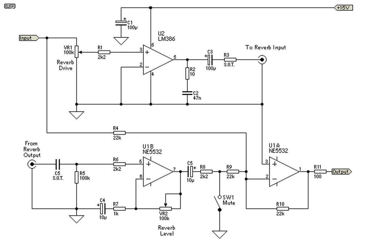

„Aztán a Reverb....oké hogy egyszerű IC-s végfok (386-tal meghajtva)...”
Most javítok egy Fender kombót (Roc Pro 1000), abban nem is végfok, hanem egy "mezei" 072 hajtja a zengetőt (rajz részlet mellékelve). Viszont a kitárgyalt rajzról hiányzik tényleg egy fokozat a zengető kimenetéről kapott jel fogadásához. Egyből megy (menne) a jel a keverő fokozatba.
De.. a most pont nálam lévő kombó hibáját alapul véve, lehet, hogy ez a jobb megoldás. A nálam lévő Fendernek ugyanis nagyon brummos a zengetője. A doboz alján lévő rúgós zengető kimenete egy hosszú, vékony árnyékolt kábellel megy fel a panelra. A jel egy kb. 300 -szoros erősítésű fokozatra megy, aminek a kimenetén a rajz szerint 10mV körüli jel van (minimum). Szóval, nagyon nagy az érzékenysége és összeszedi a brummot. Gyanítom, hogy azért kell ekkorát erősíteni, mert a 072 jobban nem tudja meghajtani a zengetőt. A fentebb kivesézett rajzon viszont a 386 valószínűleg jobban meghajtja a zengetőt, úgyhogy nem kell akkorát erősíteni a kapott jelen. Kisebb zaj, kevesebb brumm...
Vannak ettől jobb, bevált, sikerrel utánépített kapcsolások, inkább olyat válassz szerintem.
A hozzászólás módosítva: Dec 11, 2015

2. Torzító. Ez a Bikki-féle tranyós, 6-diódás megoldás akkor érdekes lehet...ez mehetne a Lead-csatornába a bement után egyből (?) van 2 poti, egy erősítés ("karakter"t ír) meg egy szint.

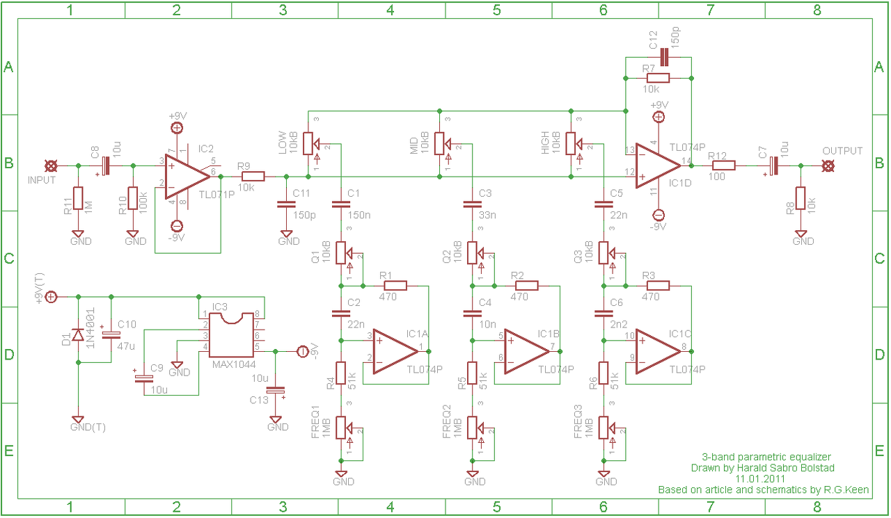

3. EQ - Nekem tetszik a közép-parametria, csak én is bonyásnak tartom ezt a részét. Eddig sima magas-mélyet, meg egy 3-utasat csináltam, de nem voltam megelégedve a szabályzási tartományukkal - nem hozták azt a beállítást/hangzást, amit vártam. Jobb lenne egy effektív magas-mély (metal hangzáshoz), meg egy parametrikus közép rész, csak egyszerűbben....még esetleg a Boss MT-2 Metal Zone ezen része lehetne jó, ott szénné lehet EQ-zni a torzított hangzást, ettől volt olyan jó az a pedál. Tudnál esetleg egy jobb EQ-szekciót javasolni ennél? Még a "keverős" kialakítás sem fontos, amúgy is aggályaim voltak ezzel.

(#) steelbird válasza abstrax hozzászólására (») Dec 13, 2015 /
1.:
„..jobb lenne egy külön tiszta meg egy torzított csatorna...”
Nem életszerű és nem praktikus. Ha szám közben át kell váltanod torzítóra, meg vissza tiszta hangra, akkor át kell dugdosni mindig a másik bemenetbe a madzagot...
2.: Én kapcsolhatóra csinálnám meg, ugyanabba a jelútba.
3.: mellékeltem egy parametrikus EQ rajzot.
4.:Kipróbálhatod sima OPA meghajtással. Ha a Fenderéknek jó... csak az elmenő jelet már közvetlenül ott, a zengetőnél fogadni (erősíteni) kell.

Na, ez egy nagyon frankó kis parametrikus EQ, mivel itt ugye mindhárom sáv parametrizálható! Ezzel aztán lehet már variálni, elég komplex módon bele lehet nyúlni a hangzásba...

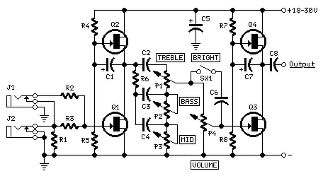

(#) abstrax hozzászólása Dec 13, 2015 /
FET-témában (kissé visszaolvasva a fórumban) lettem figyelmes erre a rajzra (lásd lentebb)...
Ez továbbra is az Albert Kreuzer-féle lecsupaszított FET-es basszus-előerősítő. Tetszik benne, a kevesebb-néha-több minimál alkatrészes koncepció, valamint a hanyagoljuk-a-műveleti erősítőket (már ahol lehet) is.
Az lenne a felvetés, hogy vajon lehetne-e tényleg megúszni az opa-kat, és FET-tel vagy tranyóval megépíteni kizárólag.
Én az AK-t jó kiindulási alapnak tartom, de a hangszínt pl. a lentebbi módon gondolnám....egy szem FET, nem tudom mennyire lehet ez jó....
Vagy további mellékletként a Fender Blackface preamp, 4 FET, elég szimplának néz ki az is.
Próbált már valaki ilyet építeni? Ha igen, mik a tapasztalatok vele? Lehet ezeknek bármi köze a "csöves hangzáshoz", vagy ez még közelebb van a tranzisztoroshoz?
Esetleg az AK-t lehetne úgy modifikálni, hogy ne kimondottan basszushoz illeszkedjen (ráadásul nála úgy rémlik felmerül az aktív/passzív pickupos hangszerek miatti bemeneti érzékenység különbség kérdése is).
Egyéb változtatásban még az EQ-sávok frekvenciáinak átvariálását gondolnám (hogy pontosan meddig is érdemes egy gitár hangjába belenyúlkálni...olyan 100Hz, - 1k, és mondjuk 6-8k mint High? ) vagy mik a bevált tartományok?
Van egy marék BF245C-m idehaza, hátha lehetne ebből valami extrábbat kihozni...

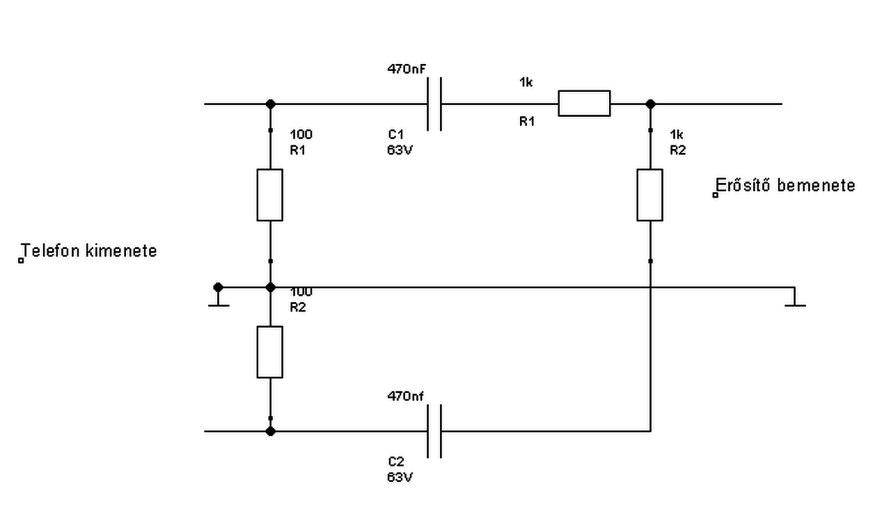

(#) latyakosa hozzászólása Jan 31, 2016 /
Szia,
Arról nem írtál semmit mitől ment tönkre, pl a telefon töltőn volt-e az összekapcsolásnál vagy sem, illetve hogy kötötted össze az erősítővel. Egy hasonló áramkörben gondolkoznák.

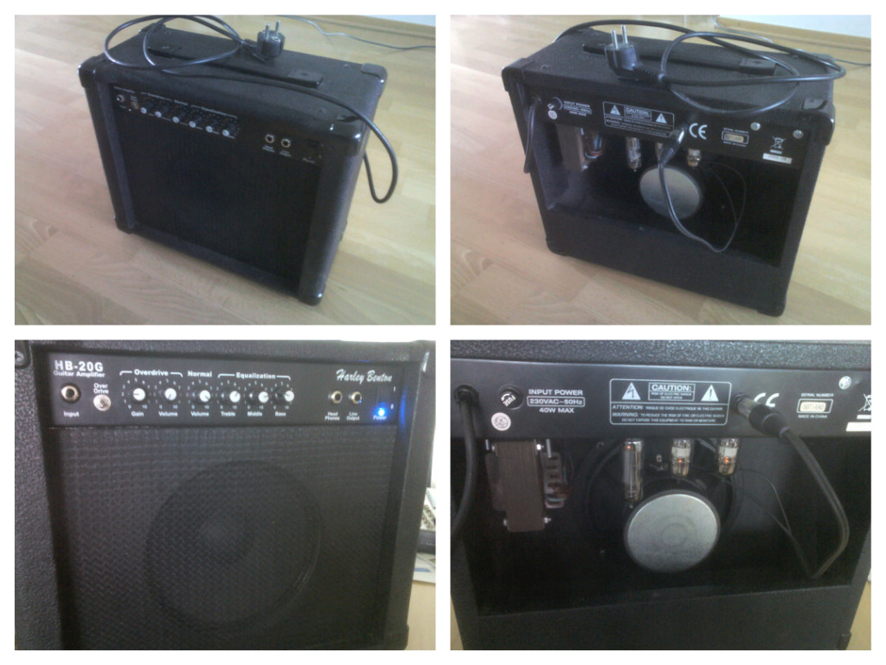

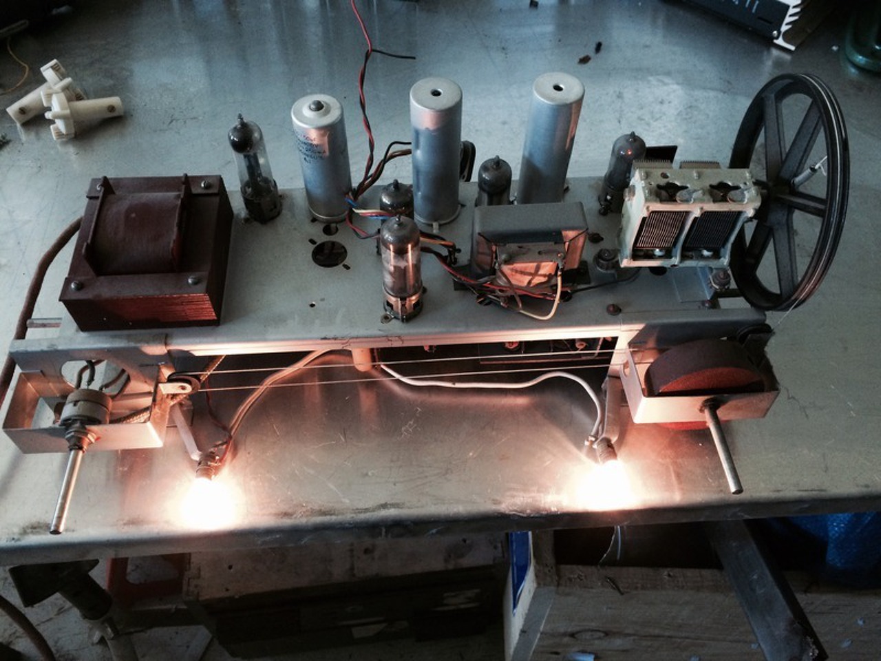

(#) konyak6 hozzászólása Jan 31, 2016 /
Azoknak, akik a csövekben gondolkodnak. Én egy rádió belsejéből építettem előfokot. Fender, Marshall, Soldano.
Kezdésnek elég egy régi rádió. Én egy Vidi rádióból, meg egy HB-20g kombóból csináltam Fender Bassmannt. Az ECL86 bőven elég otthonra, és igazi csöves hangja van.
