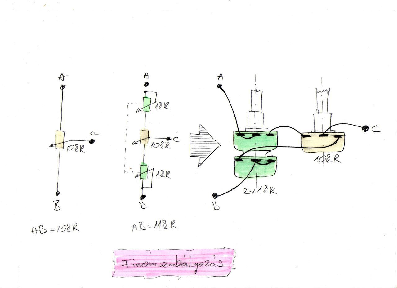

Szia .Nagyon szépen köszönöm a gyors reagálást .Mindent ugy épitettem ahogy tervezted nem változtattam rajta semmit csak a finom és durva feszültség -áram beállitást szeretném megvalositani ez igy jo lessz?
