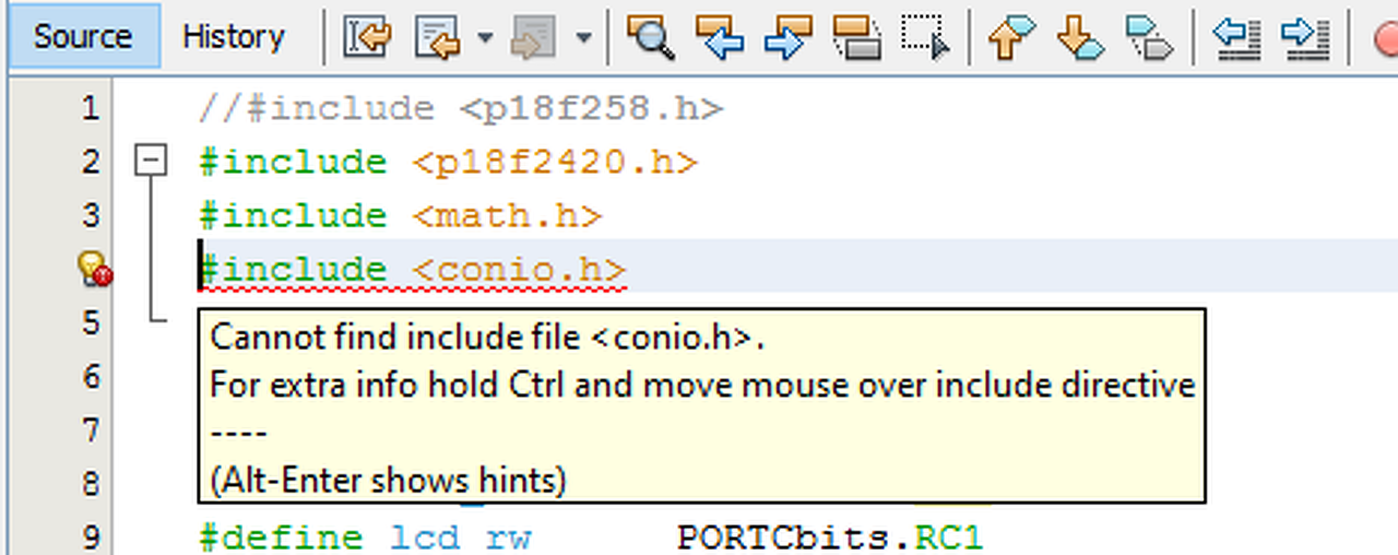

MPLAB x 3.15 Kapott C fájl fordításakor hiányolja a conio.h-t Ezt honnal lehetne előkeríteni?
