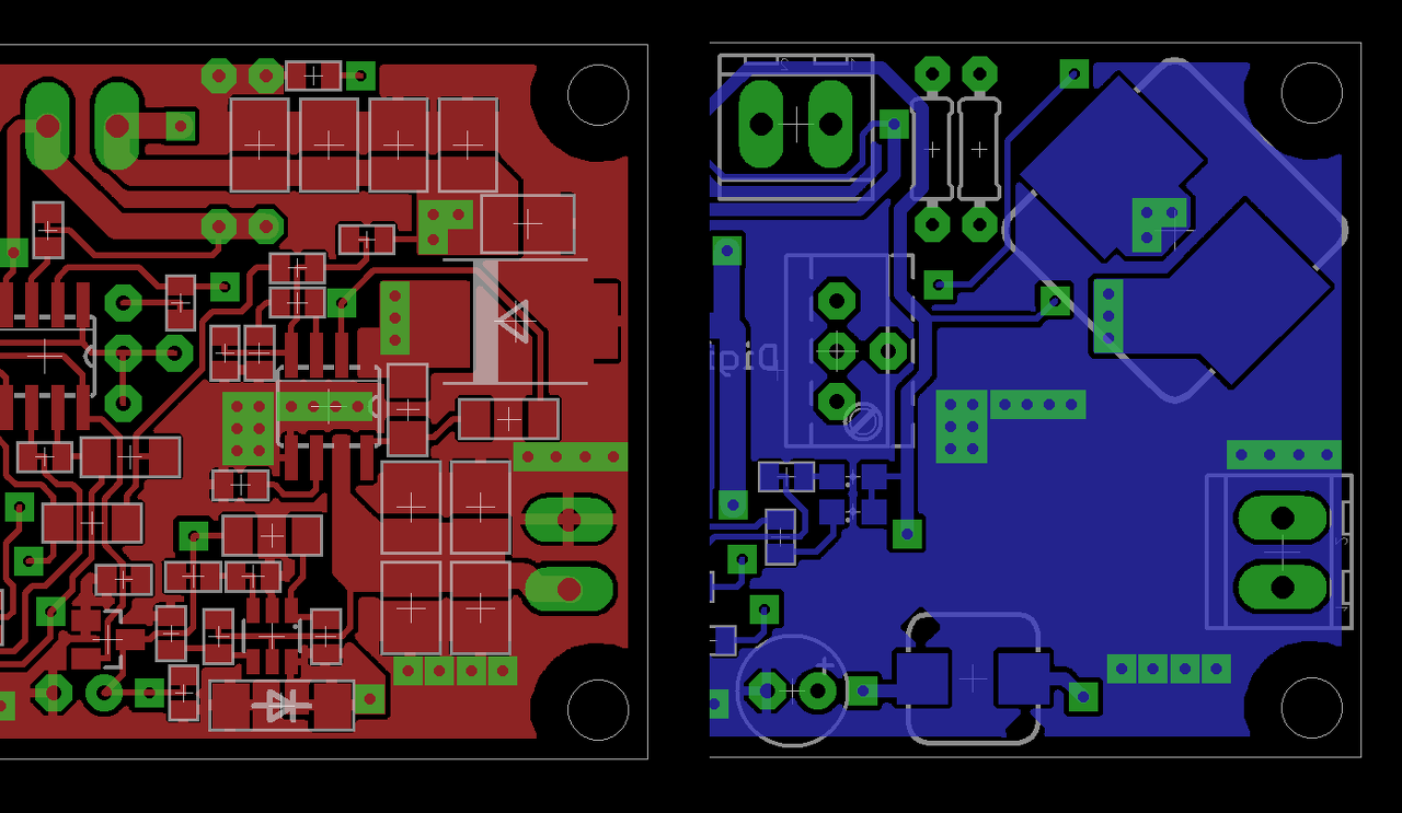

A kép amit mutatsz az első prototípusról készült, ott még a nyákterv teljesen más volt. Két prototípus készült, a második az amit Skorival tesztelgettünk. Ennek a kapcsolási rajza csak minimálisan tér el attól a kapcsolási rajztól amit fentebb mutattam, például nincs még rajta az MP2565 bootstrap diófája. Ezen (a második prototípuson) a kapcsolóüzemű rész így néz ki:

Hát sajnos ez még rosszabb mint az első változat.
Bejelöltem a kék rész az rossz, a piros szakasz az kritikus része lehet zaj szempontjából a sárga pedig mérsékelt. Ilyenkor az kell szem előtt tartani, hogy azon a szakaszon amíg viszed a GND vezetékeket vagy igazából bármi mást milyen áramok folynak. Tiszta DC áramnál nincs gond mert az maximum a rézfólián DC eltolódást okoz ami nem zavarja meg a vezérlést mert azt a visszacsatolás majd kompenzálja, viszont a 800kHz-es buck áram pont egybe fut a kisjelű GND-vel. Próbáld meg elvágnia rózsaszín helyen és rövidre kötni vagy légkötéssel direkt csillagba az 5-ös lábra R40-et meg direktbe az R39-et is. + én még betennék direktbe csak az 5-7 láb közé még hidegítő kondit ami direkt csak azokra csatlakozik. Nem is kell semmi mást műveletit bekötni hanem elsőnek csak a adatlap szerinte egyszerű visszacsatolással. Remélem segít. A hozzászólás módosítva: Dec 27, 2015
A kék teljesen logikus, nem is értem miért nem gondoltam erre. A pirossal nem feltétlen értek egyet. A kimeneti kondik távolsága nem mindegy? Ha hosszú vezetékkel vannak bekötve, tulajdonképpen azzal még jót is teszünk, mert olyan mintha megnövelnénk a fojtó induktivitását.

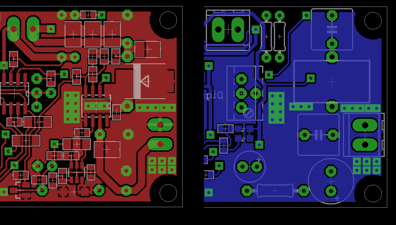

A harmadik számú prototípus meg nem lett építve viszont a nyáktervet elkészítettem hozzá. Azon most farigcsáltam még, ezen most a kompenzáló tag és az R40 jóval közelebb van az 5-ös lábhoz. Illetve a C38-at 1206-ra cseréltem és kicsit arrébb tologattam a dolgokat, így a GND poligon a nyák piros oldalán is eljut az MP-hez. Ez a nyákterv már ténylegesen a tegnap közzétett kapcsolási rajzzal van szinkronban. Idézet: „Nem is kell semmi mást műveletit bekötni hanem elsőnek csak a adatlap szerinte egyszerű visszacsatolással.” Az a baj hogy ebben az esetben fix feszültség lesz a kimeneten és ha szerencsénk van akkor pont eltaláljuk azt amikor fűrészel. Rosszabb esetben viszont azt hihetjük hogy a hiba megszűnt pedig csak épp olyan a csillagok állása hogy most pont nem fűrészelget. Skorival ezért drótoztunk a panelra egy trimmert, csak itt meg a trimmerre menő vezetékek okozhatnak problémát.
Nagy áramú körnek jót tesz ha kicsit hosszabb mivel ad egy kis plusz öninduktivitást a szűrő körnek. A baj az hogy ebbe a körbe bevontad a gyengeáramú vezérlés körét is ami a piros meg sárga szakaszon jól megszórja zajjal az pedig megemeli a 3-4 lábat a GND-ről az 5. lábhoz képest.
(nézd meg hogy a rózsaszínt pont és az 5-ös láb közt mekkora táv van. Nem is a táv a baj hanem azon a szakaszon a nagy áram miatt pont a legrosszabb eset adódik) Amit még elkéne az új terven az az IC5-7 lábán a közvetlen hidegítés. Idézet: „Az a baj hogy ebben az esetben fix feszültség lesz a kimeneten és ha szerencsénk van akkor pont eltaláljuk azt amikor fűrészel. Rosszabb esetben viszont azt hihetjük hogy a hiba megszűnt pedig csak épp olyan a csillagok állása hogy most pont nem fűrészelget. Skorival ezért drótoztunk a panelra egy trimmert, csak itt meg a trimmerre menő vezetékek okozhatnak problémát.” Akkor próbáld ki néhány fix feszültségen. Ha javulás lesz azt úgy is látni fogod. A hozzászólás módosítva: Dec 27, 2015
Idézet: „Nagy áramú körnek jót tesz ha kicsit hosszabb mivel ad egy kis plusz öninduktivitást a szűrő körnek. A baj az hogy ebbe a körbe bevontad a gyengeáramú vezérlés körét is ami a piros meg sárga szakaszon jól megszórja zajjal az pedig megemeli a 3-4 lábat a GND-ről az 5. lábhoz képest.” Igen. Viszont most már a vezérlés jó helyre került, azaz már nem játszik bele a nagyáramú ág. Így már a pirossal jelölt rész nem lehet probléma. Lehet adok még egy esélyt neki és építek egy harmadik prototípust. Viszont akkor már külső DAC lesz meg még variálok rajta pár dolgot...
Igen úgy már jó lesz. Viszont szerintem megér egy faragós tesztet a 2-es változat is hisz nem egy nagy átalakítás csak hogy lásd van e változás.
