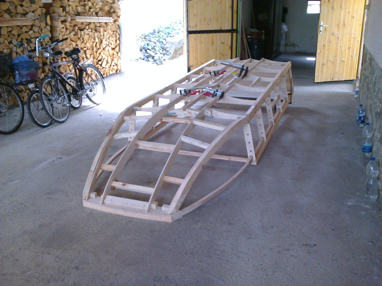

Sziasztok !
Építettem egy katamarán horgászcsónakot . Kaptam egy tiebert amiről leszerelték a belsőégésű motort mert teljesen tönkrement . Pont megfelelő méretű és nagyságú. Szeretném ráépíteni a 12 V 800 W -os DC motort szabályozóval. Az lenne a kérdésem ,hogy mekkora fordulatot kell a hajócsavarnak maximumon fordulnia,mert a motor fordulata 3000-es ,viszont a tieber leveszi a fordulatot felére így a csavar maximumon is 1500 - at fordul ,nem e kell a motor tengelyén a fordulatot duplájára növelnem ,hogy a csavar is 3000 - et forduljon maximumon ?, vagyis ezeknél az elektromos hajóknál mekkora a csavar max.fordulata ?
Előre is köszönöm a választ : N. Jozsi

(#) Polly hozzászólása Jan 1, 2016 /
Sikerűlt feltennem pár képet a tieberről és a motorról !
Igazad van az akkuk nagyok és nehézek, de az aggregátor kicsi ,kb 11 kg 900 W bleck&decker aggreg. .Megérdeklődtem a nemzetközi vizi közl.hatóságnál és nem tilos csónakban aggregátort használni azt a választ kaptam.Ezzel azt hiszem mindent megmondtam.Az az érdekes benne,hogy a csónak működtetéséhez nem lehet használni de akku töltéséhez igen.Én így furcsa válasznak tartom ,de döntse el mindenki.
Üdv : Józsi

(#) Polly válasza (Felhasználó 46585) hozzászólására (») Jan 1, 2016 /
Jó mondjuk az én csónakom nem gumicsónak hanem rétegelt lemezből és üvegpaplan poliészter gyanta .Pár képet akkor még félkész csónakról feltettem.4 m hosszú 1,4 m széles ,katamarán jellegű,ezt kell az előzőekben leírtak alapján azzal a motorral meghajtanom.Eredetileg egy evinrude 4 LE belsőégésű motor volt ! Akkor szerinted az 1500 -as csiga fordulata elég vagy megnöveljem mert még mindig nem tudom mert pár fogaskerékkel megtudom oldani .
Az aggregátort engedélyezik , de csak akkutöltésre,világításra, csónak,hajó meghajtására vagyis ("propulzios meghajtásra ")nem .Nemzti Közlekedési Hatóság Vizügyi Igazgatóság -tól kapott levélben írták mert megkérdeztem ! Csak azt nem tudom,hogy a vizirendőrök , hogy ellenőrzik ,hogy mire használom menet közben.
Üdv Józsi

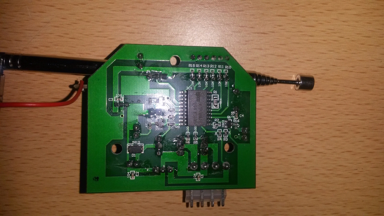

(#) laszlo.t hozzászólása Júl 22, 2016 /
Sziasztok! A következőben kérném a segítségeteket:
Van egy JABO távirányítású kishajó (horgászáshoz), ami nem működik. Végtelenül egyszerű szerkezet, két darab motor hajtja és egy relé van benne, ami kioldja a hajón lévő tálcát (az etető ledobásához). Egy mikrovezérlő adja a jelet a két tranzisztornak, ami kapcsolja a motorokat. A tranzisztorok jók, az aksi teljesen jó, meg is vannak a táp értékek.
Van eseteleg ötletetek, hogyan lehetne ellenőrizni a mikorvezérlőt illetve a távirányító adó-vevőt, hogy hol lehet a meghibásodás? A távirányító 433 MHz-en működik.
A válaszokat előre is megköszönöm.
üdv,
Laci
(#) latyakosa hozzászólása Júl 22, 2016 /
Dobj egy kepet az elektronikarol, lehetoleg jo minosegben!
Oké, mellékelem.
Köszi.
