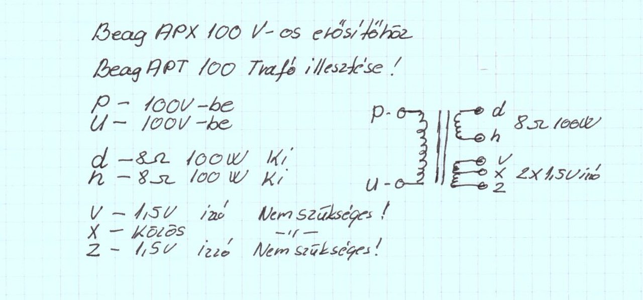

Olyan kérdésem lenne,hogy hogyan lehetne rákötni APX-re az APT-100-as kimenőjét,hogy az a 100V-ot illessze 8Ohm-ra?
(#) djcaveman válasza APXfan hozzászólására (») Szept 19, 2015 /
Szia. Rá lehet kötni... Az illesztés, hogy 8ohm e azt megmondják akik jobban értenek hozzá. Viszont tapasztalataim alapján (próbáltam) nem olyan jó a hangminőség, mintha eleve át lenne tekercselve az APX trafója.
(#) konyak6 válasza APXfan hozzászólására (») Szept 19, 2015 / 2
Tessék!
(#) djcaveman válasza konyak6 hozzászólására (») Szept 19, 2015 /
Ezt akartam én is hozzá illeszteni de gyorsabb voltál.
(#) APXfan válasza konyak6 hozzászólására (») Szept 19, 2015 /
Köszönöm,most már legalább kitudom próbálni,hogy tényleg selejtes-e vagy működik.
(#) APXfan hozzászólása Szept 20, 2015 /
Visszatértem,jelentem működik az erősítő,a hangján meglepődtem,nem hallottam még ilyen dinamikusan szólni a hangfalaimat.Egyébként így most már 2db működő APX-em van,az egyik 100V-os rendszerű hangszórókkal van hajtva,plusz még van elé kötve egy AKT-400-as.

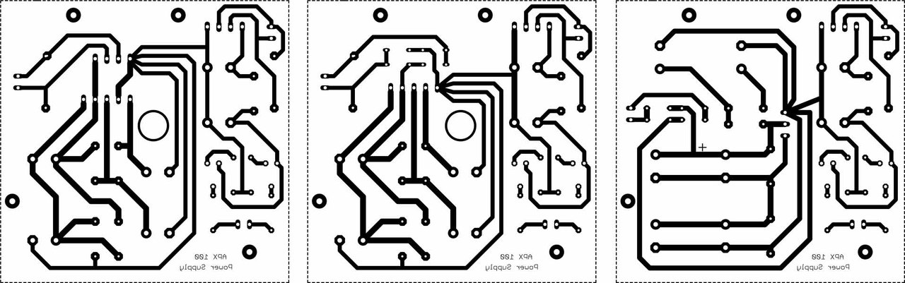

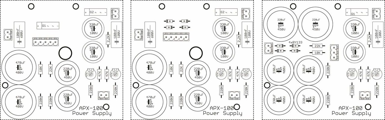

Köszönöm. Egy olyan kérdésem lenne még hogy nincs e meg valakinek véletlenül .lay formátumban az Apx 100 táppanelja.
(#) szendi001 válasza nagysasy hozzászólására (») Jan 2, 2016 /
Ha lefényképezi valaki, berajzolom. Elég jól megy sprint, nem tart sokáig.
(#) konyak6 válasza nagysasy hozzászólására (») Jan 3, 2016 /
Nekem ilyen van.
(#) djcaveman válasza konyak6 hozzászólására (») Jan 3, 2016 /
Üdv. Ez megvan .lay ben is?
(#) konyak6 válasza djcaveman hozzászólására (») Jan 3, 2016 /
Sajnos nincs.
