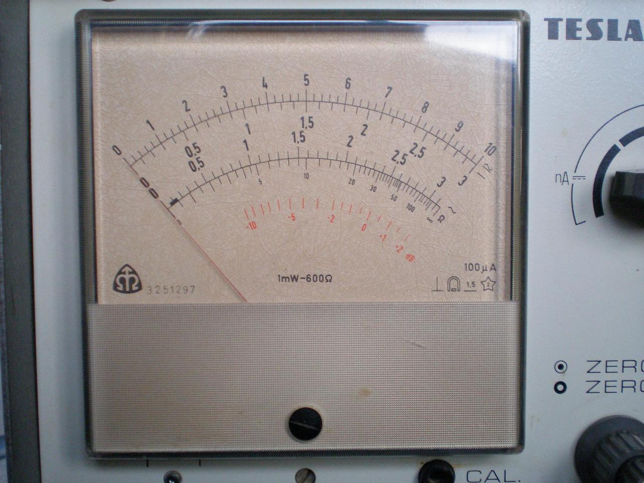

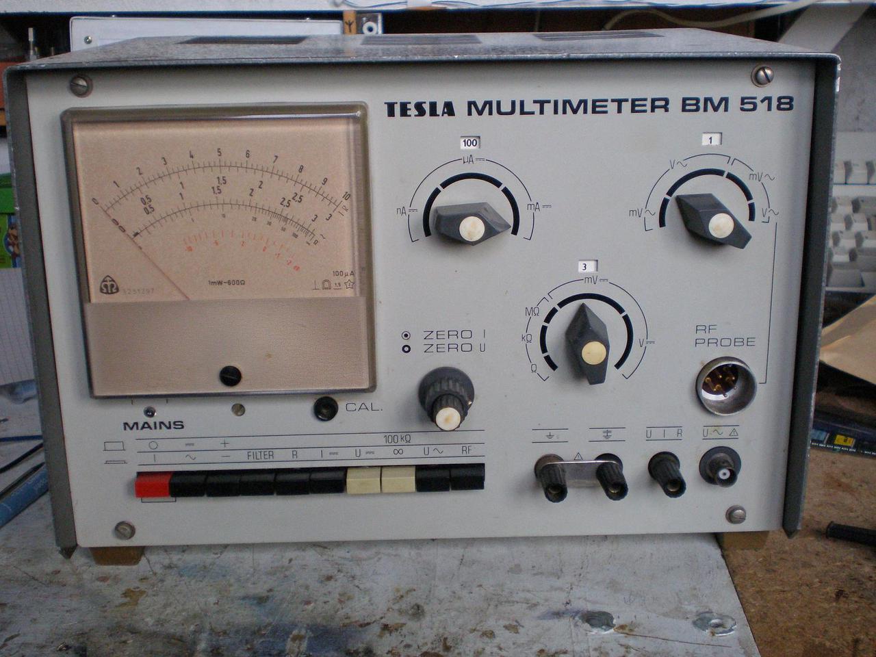

Karácsonyra megleptem magam egy ilyen műszerrel:
TESLA BM518. Itteni apróhirdetéses oldalon vettem, holnap fogom átvenni a szállítótól, mivel egy ismerős hozta el ma Pozsonyból, nehogy a postán megsérüljön. Holnap, vagy a hétvégén fogok tudni mutatni az én példányomról képet, a belsejét is lefényképezem.
(#) elektroncso válasza elektroncso hozzászólására (») Dec 5, 2015 / 2

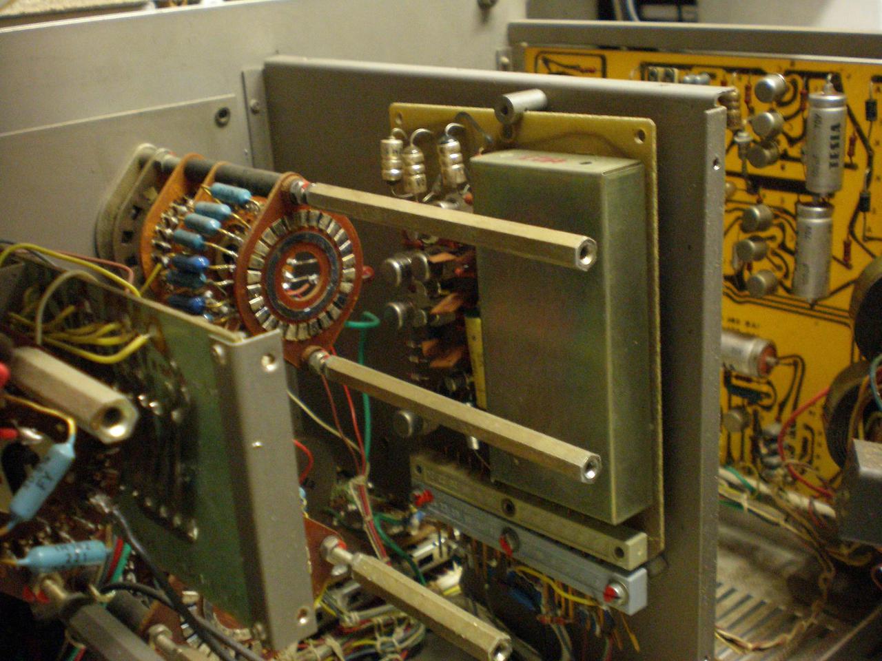

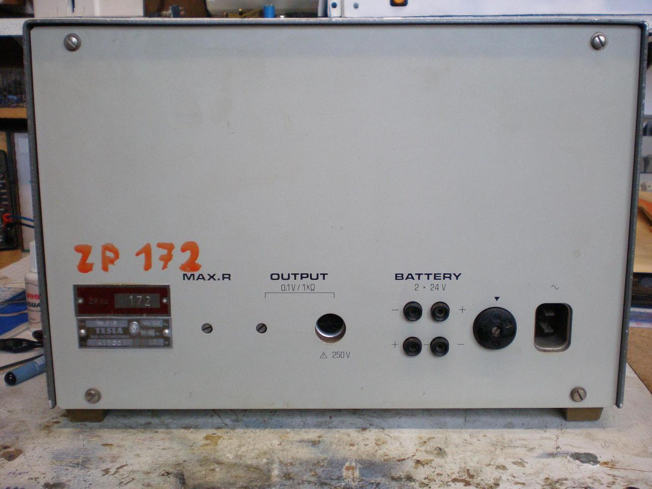

Tegnap átvettem a műszert. Persze itthon rögtön kinyitottam. Kiporoltam a belsejét, bár nem volt olyan poros, lemostam desztillált szeszes ronggyal az előlapot és a gombokat. Nem tűnt koszosnak, de a mosás után látszott, hogy az volt. Nem próbáltam ki azonnal, mivel eltöltött egy pár órát az udvaron, amikor behoztam a melegbe érezhető volt rajta egy enyhe páralecsapódás, nem akartam tönkretenni. Kaptam hozzá tápcsatlakozót, mert ennek a régi féle csehszlovák tápcsatlakozója van. Kerestem a pincében kábelt, dugót és készítettem hozzá tápkábelt. Amíg "száradt" a műszer megragasztottam a hozz kapott dokumentációt, mert kicsit szakadt volt és át is tanulmányoztam. Este volt már amikor be mertem kapcsolni. Mérni mért, csak vergődött a mutató, gyakran kiakadt végállásban. Mondom először a tápot nézem át, mert ahhoz lehet hozzáférni (a mérőrésze nagyon be van burkolva). Találtam is egy hibás kondenzátort, ezt kicseréltem. TESLA-ék általában jó minőségű alkatrészeket gyártottak, de ez a barna kondenzátor család nem volt sikeres. Pára hatására megreped, megszakad. Az elkókból lemértem 2-3 darabot, de azután hagytam mert az összes jó értéket adott. Még az ESR értékük is rendben volt!
Azután megbontottam a merő rész burkolatát, hogy átnézzem, abban nincs-e ebből a kondenzátorból. Volt, de mindet rendben találtam.
Összeszereltem, bekapcsoltam és következett a próba. Egyenfeszültséget jól mér. RF feszültségmérés szondával is rendeben van, más nem lévén oszcilloszkóppal hasonlítottam össze. Estefelé majd kipróbálom a alacsony frekvenciás váltakozófeszültség mérést is.
És akkor a képek:

(#) elektroncso válasza elektroncso hozzászólására (») Dec 12, 2015 /
Fejlemények:
Azóta kipróbáltam a HF feszültségmérő rész is, szépen működik. A kalibrációs kimenet segítségével be is állítottam.
Az RF mérőszondáról készült képet meg múltkor lefelejtettem. A szonda segítségével 1500MHz!-ig lehet vele mérni, 2GHz-ig pedig indikálni (+-25% mérési hiba).

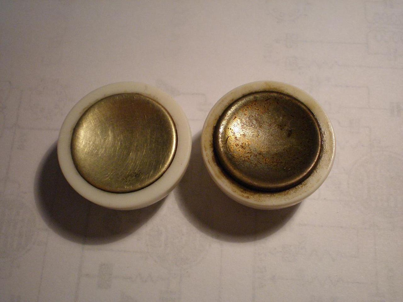

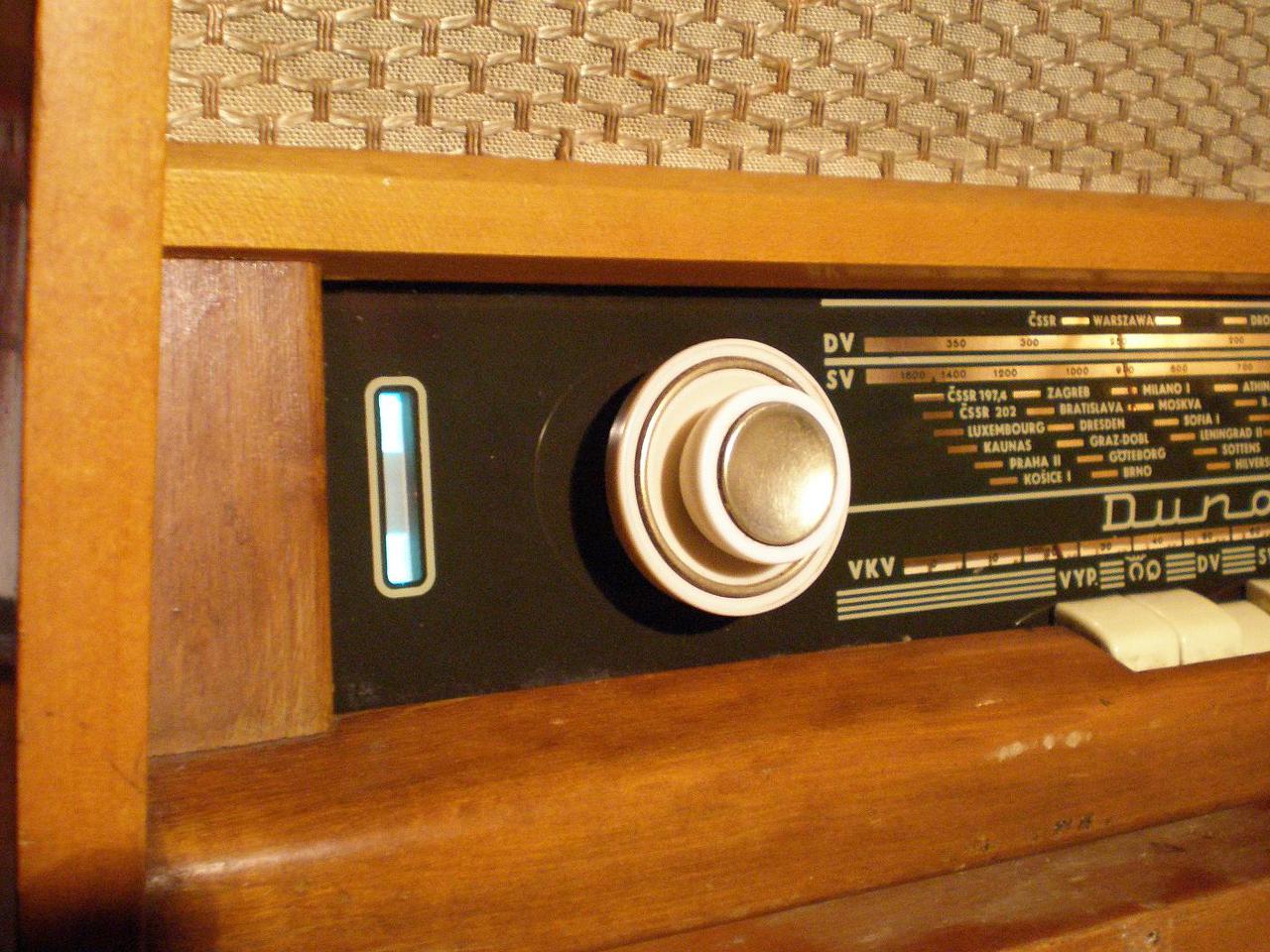

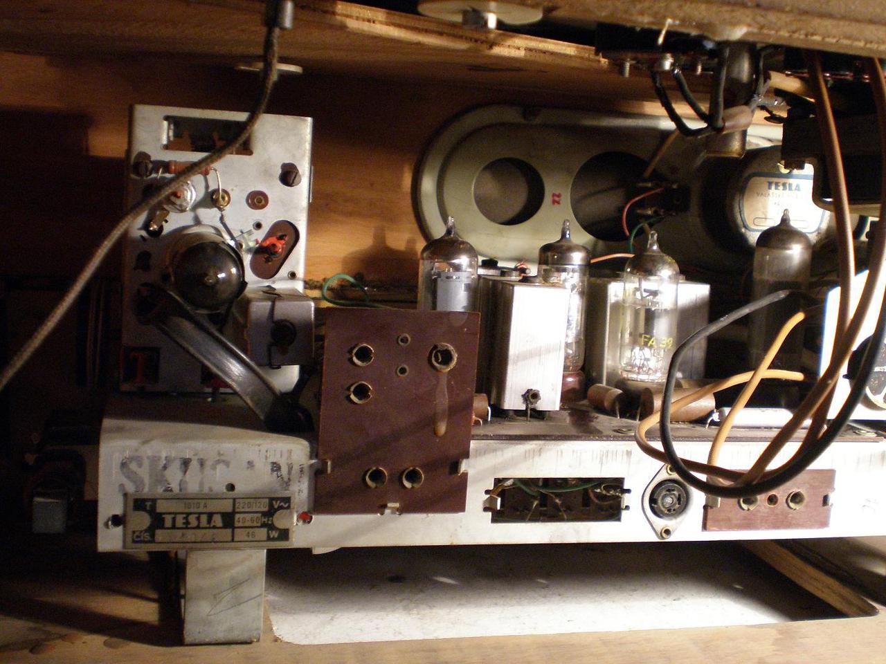

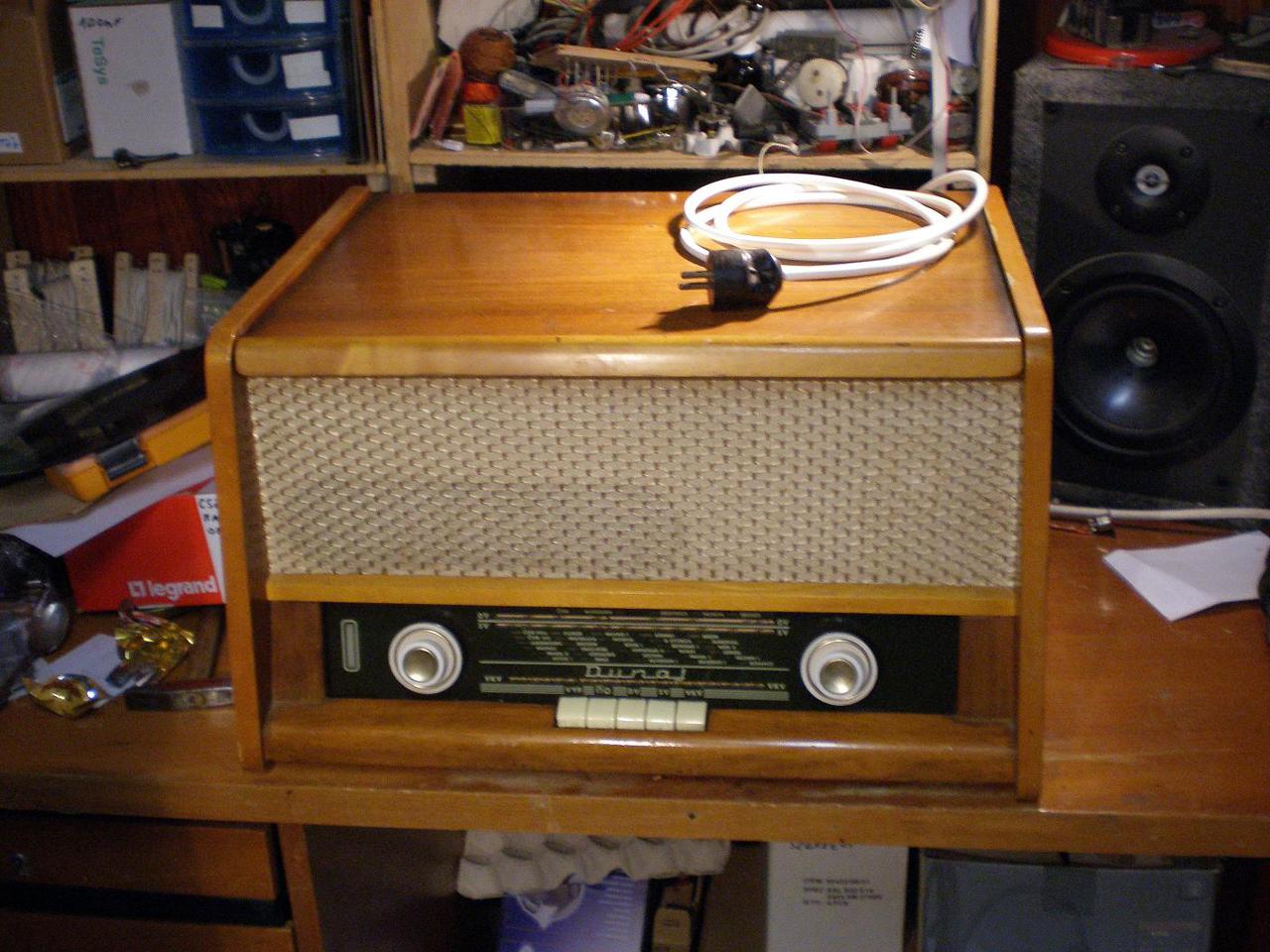

Gondolkodtam, hogy ide tegyem-e, vagy a Muzeálisba, ide már kicsit öreg, de oda meg túl fiatal. Még tavalyelőtt vettem egy szép állapotban lévő rádiót a helyi bolhapiacon, akkor a Muzeálisba tettem róla fel képet. Ide tettem fel róla annó képeket, így érkezett. Ez egy TESLA 1010A vagyis egy Dunaj (Duna) rádió. Tegnap és ma csináltam, most már működik. Mint kiderült ez maximum akkor lehetett működőképes, amikor lerakták a pincébe, mert a ferritantenna két drótja is el volt szakadva. Ezeket visszakötöttem és kicseréltem a hálózati vezetékeket is. Nagyszüleim padlásán találtam szövet szigetelt hálózati kábelt, nagy örömmel hoztam haza, milyen jó is lesz erre a rádióra és itthon kiderült, hogy nem tehetem rá, mert csak két eres. Így nem tehettem mást maradt a korhűtlen hálózati kábel, de kompenzálásul a végére egy korabeli bakelit dugó került.
Jó poros volt, kompresszorral kifújattam belőle a port, a fent jelzett munkák elvégzése után kipróbáltam, és működött! Még igazítanom kellett a skálahúr rugóján, mert el volt gyengülve, a gomb nem vitte a skálahúrt, de most már megy az is. CD lejátszóról már hallgattam is jó egy órán keresztül zenét, a rádiót használva erősítőnek. A rádió része is szépen szól, még itt Gútán is mindenféle külső antenna nélkül, csak a saját belső ferrit antennájával jó szobahangerővel veszi a Kossuth rádiót KH-n. Szépen megtisztítottam a rádiót, látszik rajta az eltelt 51 év, de szép állapotban van. A gombok réz betétét is sikerült eredeti kinézetűre varázsolni.

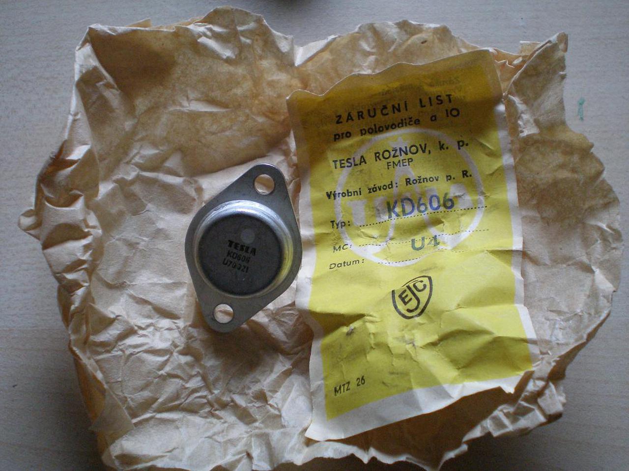

TESLA-ék tudtak azért spórolni. Ma reggel keresgélés közben akadt a kezemben ez a csődoboz. És nézzétek mi volt benne! És ez nem én voltam, ez gyári! Nemrég vettem, több alkatrésszel együtt, amikor néztem át a csomagot megakadt a szemem a dobozon, mivel én nem is rendeltem elektroncsövet. Azután fény derült a turpisságra.

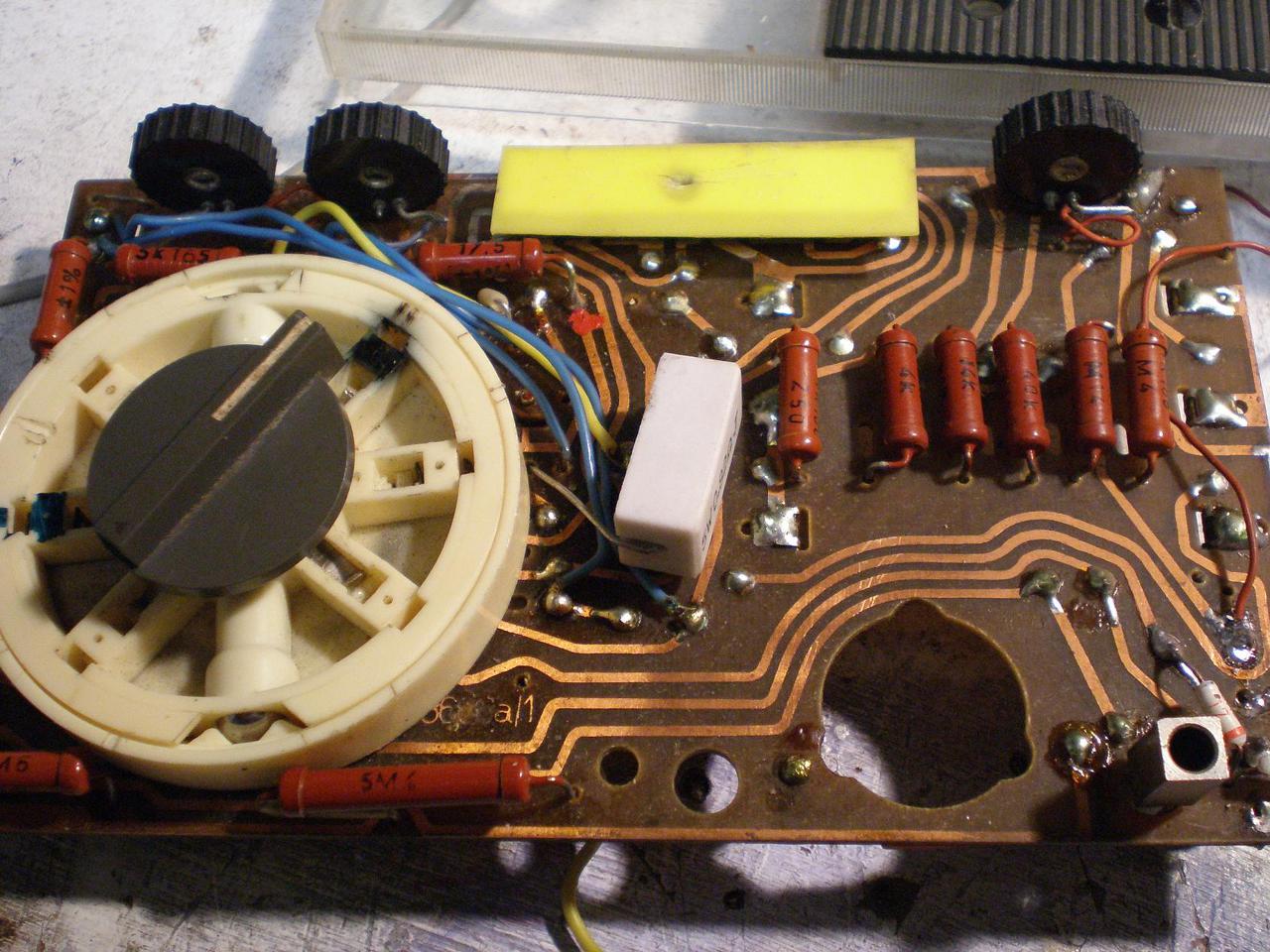

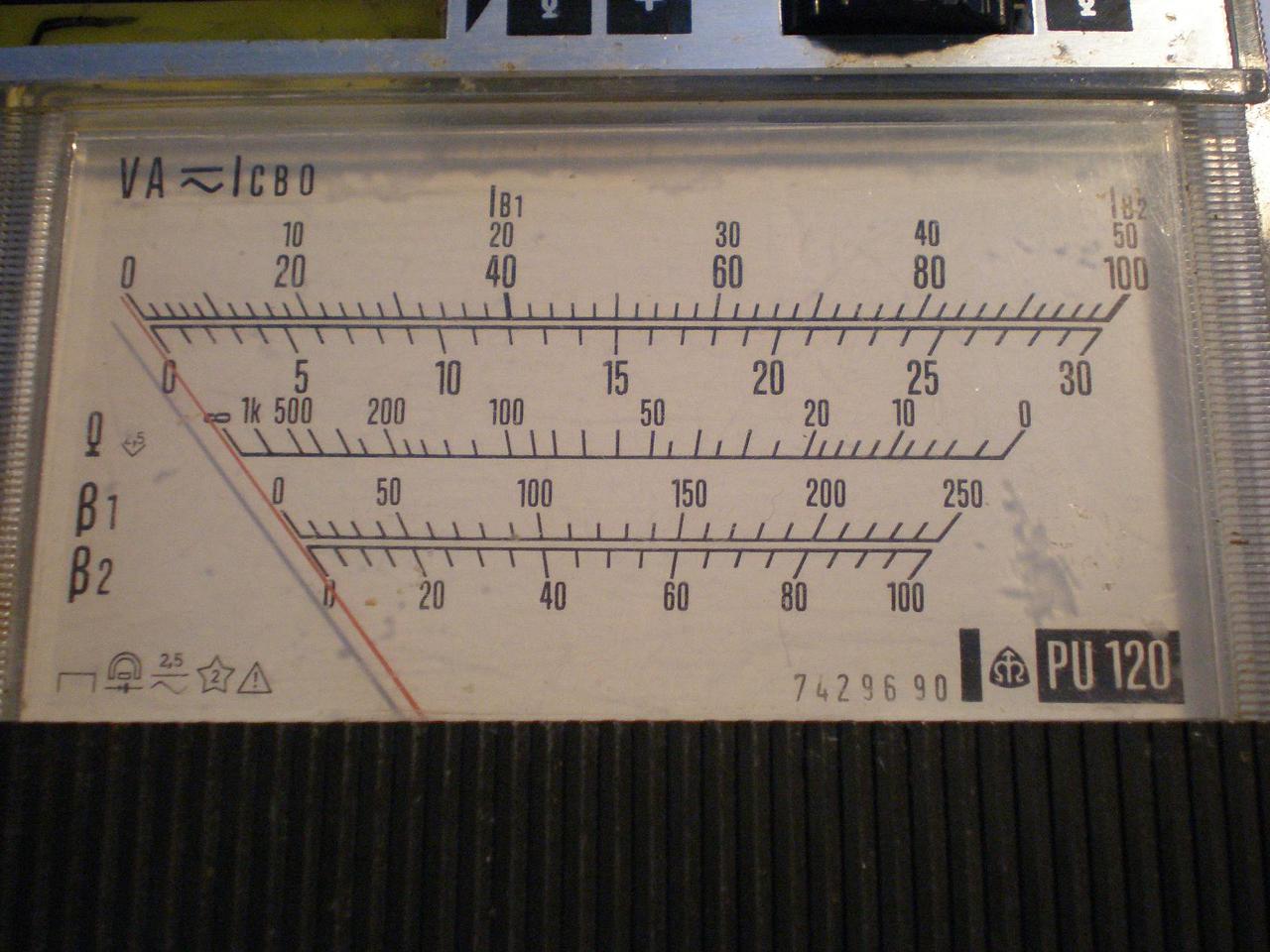

Tegnap illetve tegnapelőtt javítottam egy PU120 típusú analóg multimétert. 1969-ben gyártották. Volt vele dolgom. Meg volt szakadva a deprez-műszer kivezető vezetéke, azt kicseréltem. Rendbe tettem a körkapcsoló tárcsáit is, mert rosszul volt összerakva. Az R11 és a R12 sönt hiányzott belőle. Ezeket pótoltam. A lehetőségekhez mérten beállítottam, de majd be viszem magammal iskolába, ott vannak pontos műszerek, majd azokhoz hozzáállítom. A tranzisztor mérés funkción kívül minden működik rajta. Sajnos a tranzisztor teszter része hiányos.
A söntök pótlásában adott tanácsokért, tippekért köszönet Granpa-nak és Abcdabcd fórumtársunknak.
Megbecsült tagja lesz a műhelyemnek.
A műszert egy másikkal együtt kaptam, bontásra, de inkább megjavítottam őket. Majd később teszek fel a másikról is képeket.
