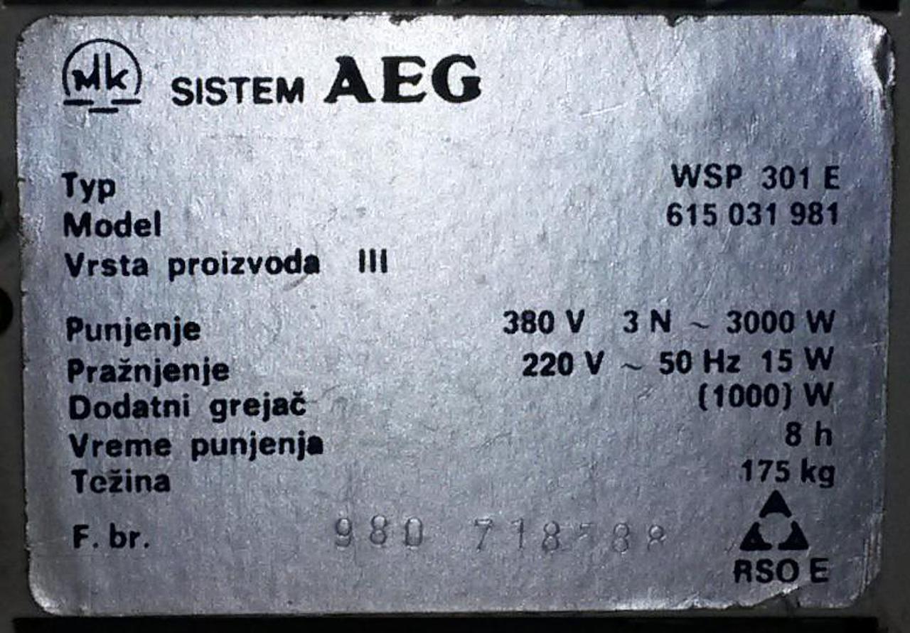

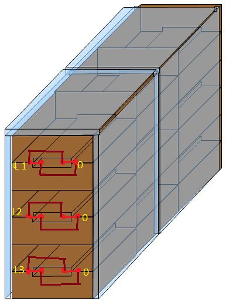

(#) csanyipal válasza Bakman hozzászólására (») Jan 5, 2016 /
Nos, megnéztem, milyen kályhám van ( lásd az 1. képet!).
Relé kell ide; pl. ilyen elég erős lenne?
Aztán, hogyan kéne bekötnöm a relét a kályha áramkörébe?
Az áramkört lásd a 2. képen!
A hozzászólás módosítva: Jan 5, 2016
(#) Bakman válasza csanyipal hozzászólására (») Jan 5, 2016 / 1
Az a kicsi semmiképpen nem elég. Neked valami ilyesmi kell: Bővebben: Link. Ez ugyan 12 A-t kibír (több, mint elég), de legyen inkább túlméretezve. A mágneskapcsolón az L1, L2, L3 a bemenet, T1, T2, T3 a kimenet. A villamos hálózat és a kályha közé kell beépíteni vagy a második képeden az R, S, T és a 'Biztonsági szabályzó" közé.
Az A1 és A2 pontokra a mágneskapcsolón pedig akkor kerüljön 230 V, ha azt akarod, hogy a kályha fűtsön. Tehát ide lehet kötni az időzített feszültséget.
