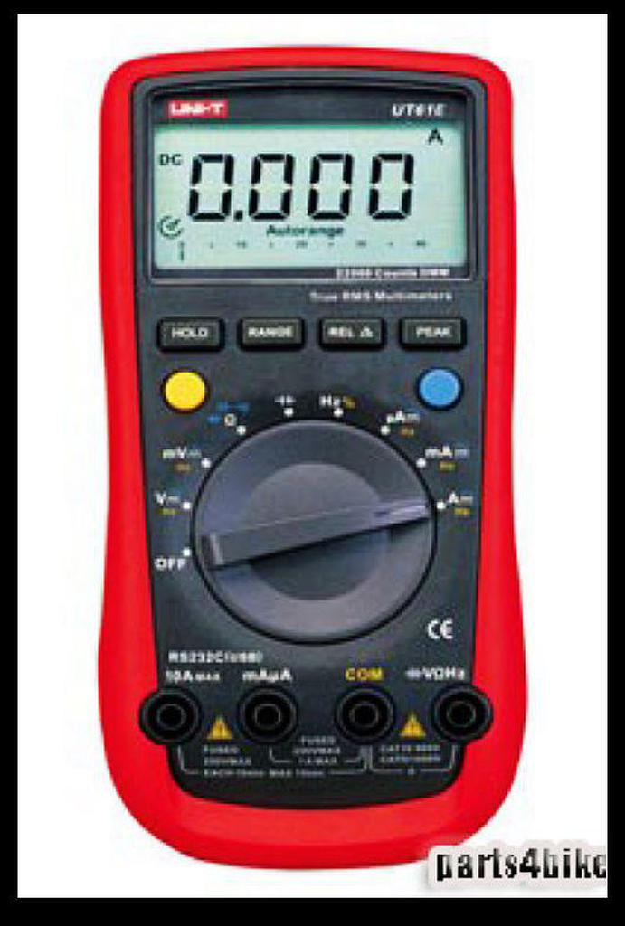

Üdv! Vettem (rendeltem) most egy UT61E-t. Aránylag jó dolgokat láttam róla az EEVblogon, használ valaki ilyet?
Ügyes kis jószágnak tűnik és egy cseh oldalról olcsóbbért jön, mint amennyiért itthon elérhető.

(#) Mumtaz válasza Orbán József hozzászólására (») Jan 9, 2016 /
Pont ezeket böngészgettem most én is. Pontosabban a C-t és a D-t is.
Onnan mennyiért jön?
(#) Orbán József válasza Mumtaz hozzászólására (») Jan 9, 2016 /
Összesen 28.590.-postával. Számla, gar. OK.
Én az E-t néztem ki, ez előnyösebb nekem, de ennek azt hiszem nincs háttérvilágítása.
Igen megnéztem. Igazság szerint az a baj, hogy most elég lenne a "butább" is. A háttérvilágítás nekem mondjuk előnyös lenne, ahogyan a hőmérséklet mérés lehetősége is. Viszont az a baj, hogy hőmérsékletet meg csak a C tud, viszont az meg nem true rms. Meg az is gond, hogy ha kell a nagyobb pontosság, akkor meg az E lenne a megfelelő. Ez a baj, hogy vagy ezt tudja, és valami mást nem, vagy fordítva.
(#) abcdabcd válasza Mumtaz hozzászólására (») Jan 9, 2016 /
Amit tudsz csinálni az "E"-vel, az a háttérvilágításra az, hogy a neten megkeresed az eddig mások által készített megoldásokat, és valamelyik alapján "megcsinálod háttérvilágításosra"
A hőfokmérésre pedig kész megoldást eddig nem láttam, legalábbis olyat, ami egyenértékű lenne azzal, mintha a multiba dughatnál közvetlenül pl K típusú hőelemet, viszont mivel engem is érdekelt ez a multi, bár egyelőre csak az ismerettségi körömben vettek mások, én nem viszont azt találtam, mint talán legegyszerűbb/legjobb módszert, hogy léteznek, jellemzően 8lábú dip tokban kész IC-k, 1-2-3-4ezer Ft-os nagyságrendben, szóval nem a legolcsóbbak, de ha nagyon kellenek, akkor talán megfizethetőek, és ezek közül van amelyik nem is csak K, hanem más típusú hőelemet is tud kezelni, és külső alkatrész talán nem is kell hozzá, csak egy kb a legkisebb műanyag műszerdoboz, meg egy 9V-os elem, esetleg valami fesz stabilizátor... na meg persze két banánaljzat a hőelemnek, meg kimenetként valami vezetékek bajnán dugókkal a multiméter felé... a kimenet az hőfokkal arányos mV érték....
Mert amúgy, nézegettem olyan multimétert, amivel mondjuk pont hőfokváltozást lehetne pc-re menteni, viszont amilyen más multikat találtam azok vagy bőven drágábbak, mint a 61E, vagy pedig egyszerűbbek, pl Digitek 4000ZC (vagy lehet nem ez a pontos típus, de a 4000 rémlik most), meg volt valamilyen Mastech is, viszont pl ettől a két multitól meg a 61E úgy tűnik bőven többet tud, pontosabb is, legalábbis névlegesen, viszont ez a két másik műszer is nagyságrendileg kb annyiba kerül, mint a 61E...
A hozzászólás módosítva: Jan 9, 2016

(#) sector99 válasza Orbán József hozzászólására (») Jan 10, 2016 /
Nem sok az a 28 ezer egy kicsit ?

(#) Orbán József válasza sector99 hozzászólására (») Jan 10, 2016 /
Nekem - 27% ÁFA...akkor már nem. Csajnából 15 ezer kb, de így van gar és számla.
Jaaa, úgy már tényleg nem sok...
(#) mate_x válasza Orbán József hozzászólására (») Jan 10, 2016 /
Nekem ilyen van, meg vagyok vele elégedve.
(#) Orbán József válasza mate_x hozzászólására (») Jan 10, 2016 /
Köszönöm a választ. Kipróbálom majd a PC-s kapcsolatot is, ha már egyszer olyat is tud...
(#) Mumtaz válasza Orbán József hozzászólására (») Jan 10, 2016 /
Azzal szerintem nem lesz gond. Annyit keresgéltem, hogy hatalmas volt a szórás az árak között. Persze a kínai rendelésnél ott lenne még a vám a garis problémák mellett.
