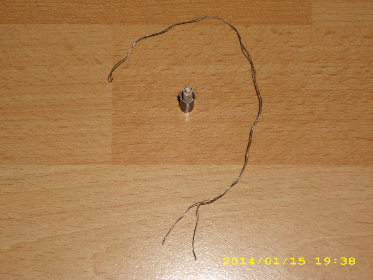

Van egy Weller Wsp80 pákám , Wsd81 vezérlővel. Eddig szuperül működött. Most bekapcsolom és a kijelzője szerint felmegy egészen 500 fok fölé ( max 450 fok a normális ennél ) azután vissza 400 fok alá majd elkezd össze vissza értékeket jelezni. Fűt, de a forrasztóónt nem olvasztja meg. Vagy amikor bekapcsolom másik alkalommal, rendesen felfűt és egy kis ideig lehet vele forrasztani is . De később már nem olvasztja meg a forrasztóónt. Van valakinek tepasztalata ilyen hibával?
Elsőnek nézd meg a csatlakozásokat, hogy tuti nem kontakthibásak e. De szerintem a fűtőbetéted haldoklik. Annak is a hőszenzor része.
Törött kábel produkálhat ilyen hibát. Valamelyik ér (nagy eséllyel a hőérzékelőhöz tartozók közül) el lehet szakadva és nem mindig érintkezik.
Sípolós multiméterrel ki lehet mérni, de macerás.
Végigmértem de nem szakadt egyik kábel sem.
Viszont a hőérzékelő alapbol 28 ohm, és bekapcsolás után felmegy 60 ohm fölé is. a fűtőszál 7.1 ohm .
Akkor a termisztor meghibásodott, illetve nálam olyan probléma volt, hogy a termisztorhoz csatlakozó vékony kábel lett kontakt hibás, szétvágva a betétet belül a termisztor jó volt. Sajnos cserélni kell egyben. A vezeték körben a WSP80 fűtőszála, középen a termisztor.
