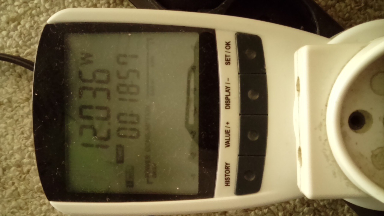

(#) Dudus válasza ernő22 hozzászólására (») Jan 18, 2016 /
A 2m szalag 8W
Igazi kínai LED driver,16VA / 9W pf=0,56
Látszik, hogy PFC az nincs benne
A hatásfok (8/9)x100=89%
A mérés pontatlanságát az okozza, hogy a teljesítménymérőm ilyen kis teljesítménynél picit pontatlanabb, de nagyságrendileg stimmel.
Egyszóval nyugodj meg, takarékosak.

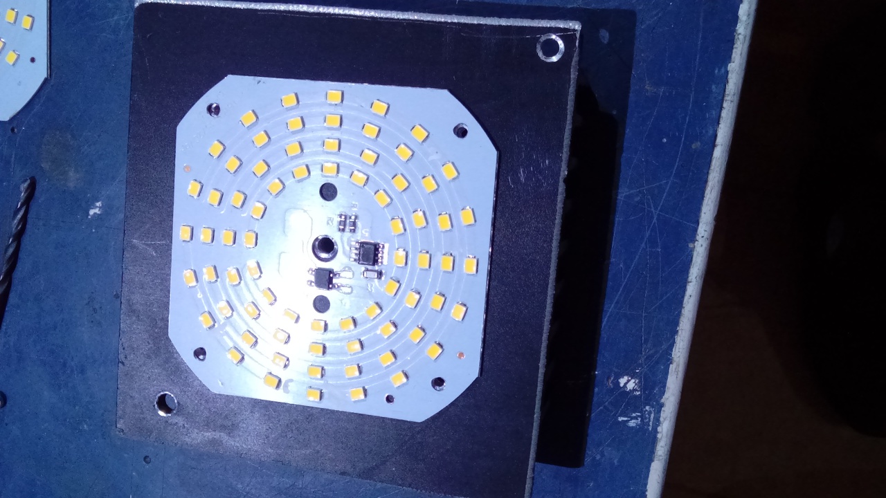

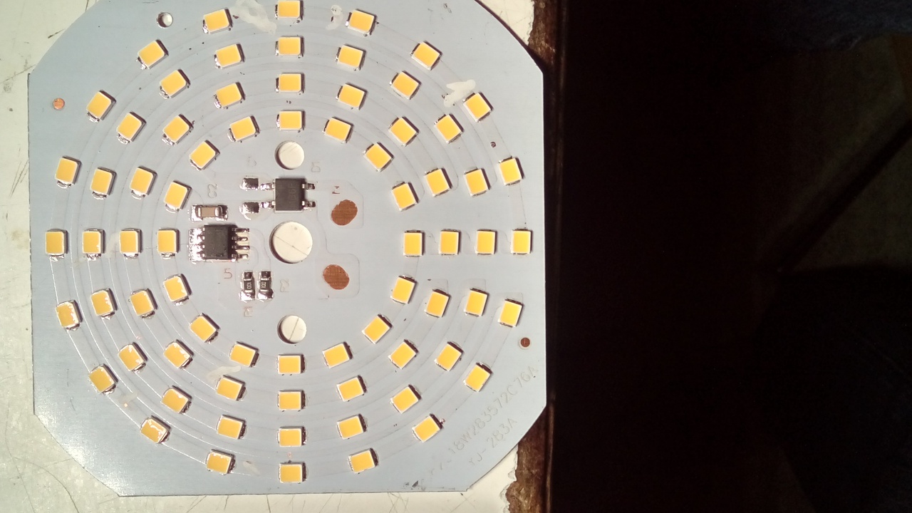

(#) gabilow válasza mtomihun hozzászólására (») Jan 18, 2016 /

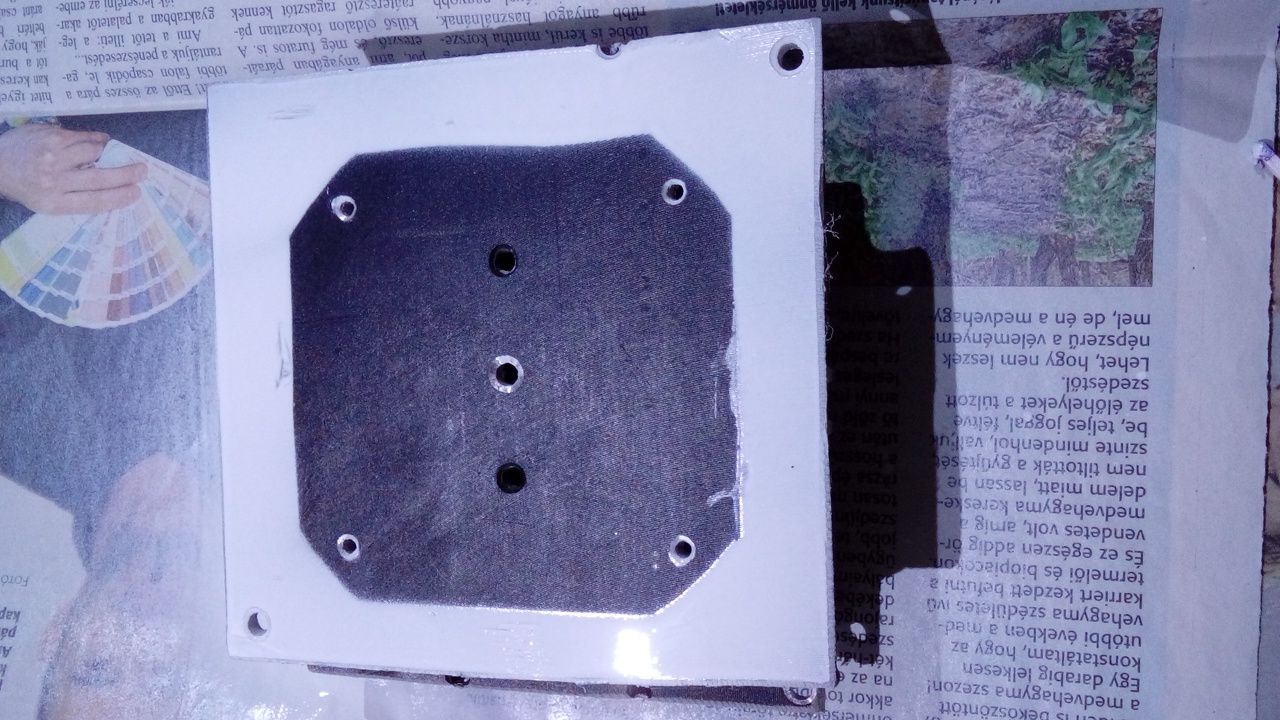

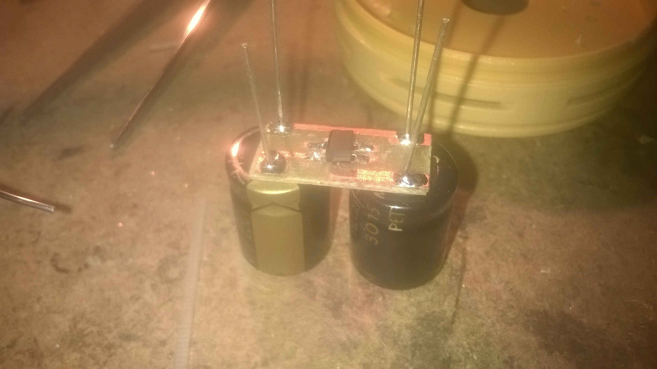

Megjött az alábbi led panel.Képen is látszik igénytelen forrasztás. 18w-os, induláskor majd csökken a teljesítmény felvétel ahogy melegszik(hűtőbordára lesz rakva majd úgy tesztelem tovább).Hálózati zavar nincs (fm rádiót mellé tettem).
Víbrálást én mem vettem észre 100Hz-en mehet az IC FM3082 azt írják 5 és 60 mA között állítható az ellenállással. Szerintem ez egy állítható áramkorlátozó dióda. Ahol nagyobb áram kell ott párhuzamosítják. Fénye kb. mint a 10w-os melegfehér led. Ha nagyob fény kell teszek kettőt.
72db leddel kb 450 Ft-ot megért. Jó hűtés mellet örök élet meg egy nap - is lehet.

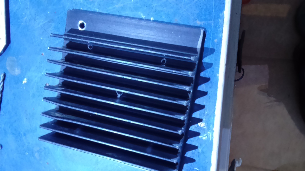

(#) gabilow válasza mtomihun hozzászólására (») Jan 21, 2016 /
Ilyen hűtőbordám van. Kb. 10.5x10.5 cm. Egy idő után ez is eléggé átmelegszik de a teljesítmény beáll úgy 16-17 W- ra. Ugyanis az IC hőfok védett és ahogy melegszik a panel úgy veszi vissza a teljesítményt. Az IC-e így is rá lehet keresni, több a találat: SM2082C. Nem is olyan gagyi. A graetz után van kihagyva kondinak hely én beforrasztottam oda egy 3,3µF 400v (kompakt fénycső) kondit és úgy vettem észre, hogy megszűnt a stroboszkóp hatás (fúrógépet pörgettem mellette a kondi beforrasztása előtt és láttam megállni, a kondi után már nem.
(#) killbill válasza ernő22 hozzászólására (») Jan 21, 2016 /
Szerinted ez a 20 dekas vacak mennyire melegedne fel, ha el kellene disszipalnia 768W-ot??? Amugy a legegyszerubb megnezni az adatlapjat. Abban benne van a hatasfok, az indulo aram, minden.
(#) killbill válasza Dudus hozzászólására (») Jan 21, 2016 /
Akkor is becsapas lesz, ha effektiv arammerovel meri, mert nem 1 a cos fi-je ezeknek a tapoknak, nincs fazisban a felvett aram a halozati feszultseggel. Valos teljesitmenymerovel kell merni, kulonben hamis lesz a meres.
(#) Dudus válasza killbill hozzászólására (») Jan 22, 2016 /
Igazad van! Ha megnézed a mérésem nem éri el a 0,6-ot a PF.

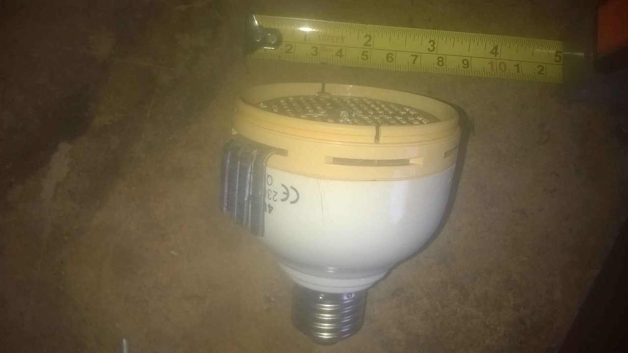

(#) Pulyka hozzászólása Jan 31, 2016 / 1

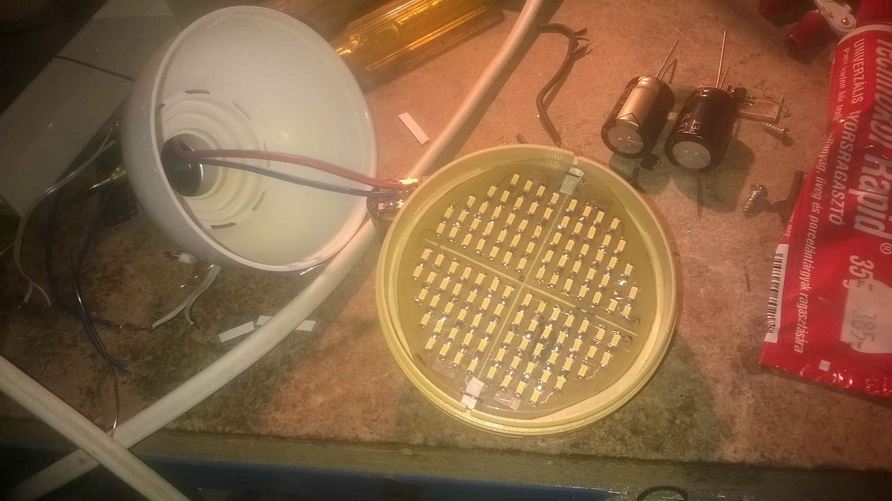

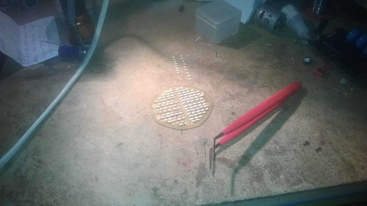

Kész lettem(már karácsonykor) a legújabb saját "fejlesztésű" LED-es izzóimmal.
Első "projectben" 40db sorba kötött LED-et szereltem fólia kondis előtéttel, OPTOFLASH diódákkal, 4 éve világít már kb minden nap 2-3 órát.
Másodiknál már annyi LED-et kapcsoltam sorba, hogy legyen elég fény is, másodszor, hogy normálisan üzemeljenek 340V-ról, egyenirányított 100µF-es kondival.
Ezekben foryard gyártmányú ledek "világítanak", (a legolcsóbb!) ..már az első rendeltetés szerű használat melett úgy villogtak, mintha feszültségesés lenne itthon egy vasmagos hegesztőtrafó használata miatt.. Nem tudom, hogy a ledek pocsék minősége miatt, vagy az áramlökés nyírta ki őket.(de ez is már 2 éve világít napi 2-3 órás használat melett.(megszoktuk a villogást. )
A legújabb, harmadik fejlesztésnél a másodikat másoltam, de más LEDeket használtam(optosupply), és kapott egy kis hűtést is a nyák. Ez is villog, de nem annyira, mint a foryard LEDes lámpa.
Egyébként mindegyik lámpát 10mA-re állítottam be, és mindegyiknek van minimum 20µF-es, 400V-os szűrőkondija.
Mindegyik LED panelt egy használt, kibelezett kompakt csöves lámpa házába álmodtam meg.
