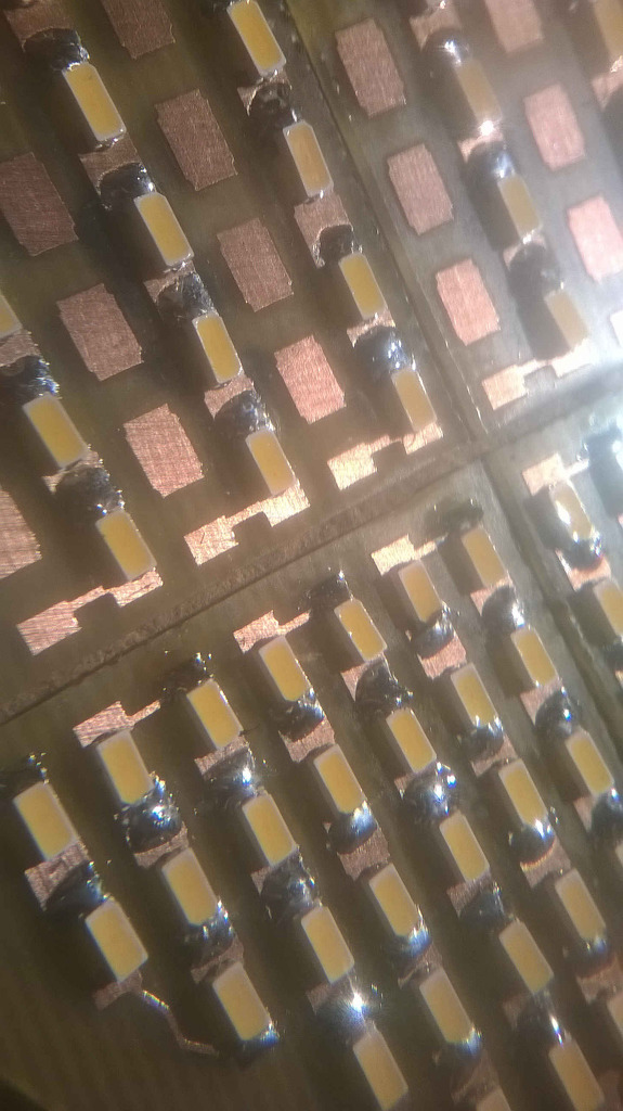

Kész lettem(már karácsonykor) a legújabb saját "fejlesztésű" LED-es izzóimmal. Első "projectben" 40db sorba kötött LED-et szereltem fólia kondis előtéttel, OPTOFLASH diódákkal, 4 éve világít már kb minden nap 2-3 órát. Másodiknál már annyi LED-et kapcsoltam sorba, hogy legyen elég fény is, másodszor, hogy normálisan üzemeljenek 340V-ról, egyenirányított 100µF-es kondival. Ezekben foryard gyártmányú ledek "világítanak", (a legolcsóbb!) ..már az első rendeltetés szerű használat melett úgy villogtak, mintha feszültségesés lenne itthon egy vasmagos hegesztőtrafó használata miatt.. ![]() ![]() A legújabb, harmadik fejlesztésnél a másodikat másoltam, de más LEDeket használtam(optosupply), és kapott egy kis hűtést is a nyák. Ez is villog, de nem annyira, mint a foryard LEDes lámpa. Egyébként mindegyik lámpát 10mA-re állítottam be, és mindegyiknek van minimum 20µF-es, 400V-os szűrőkondija. Mindegyik LED panelt egy használt, kibelezett kompakt csöves lámpa házába álmodtam meg. Itt jön a kérdésem: Vannak ilyen speciális készülék házak, amik tetszés szerint beépíthetőek. Esetleg találkozott valaki ilyen fajta E27-es izzó forma üres házával? Köszi. ![]() A hozzászólás módosítva: Jan 31, 2016
