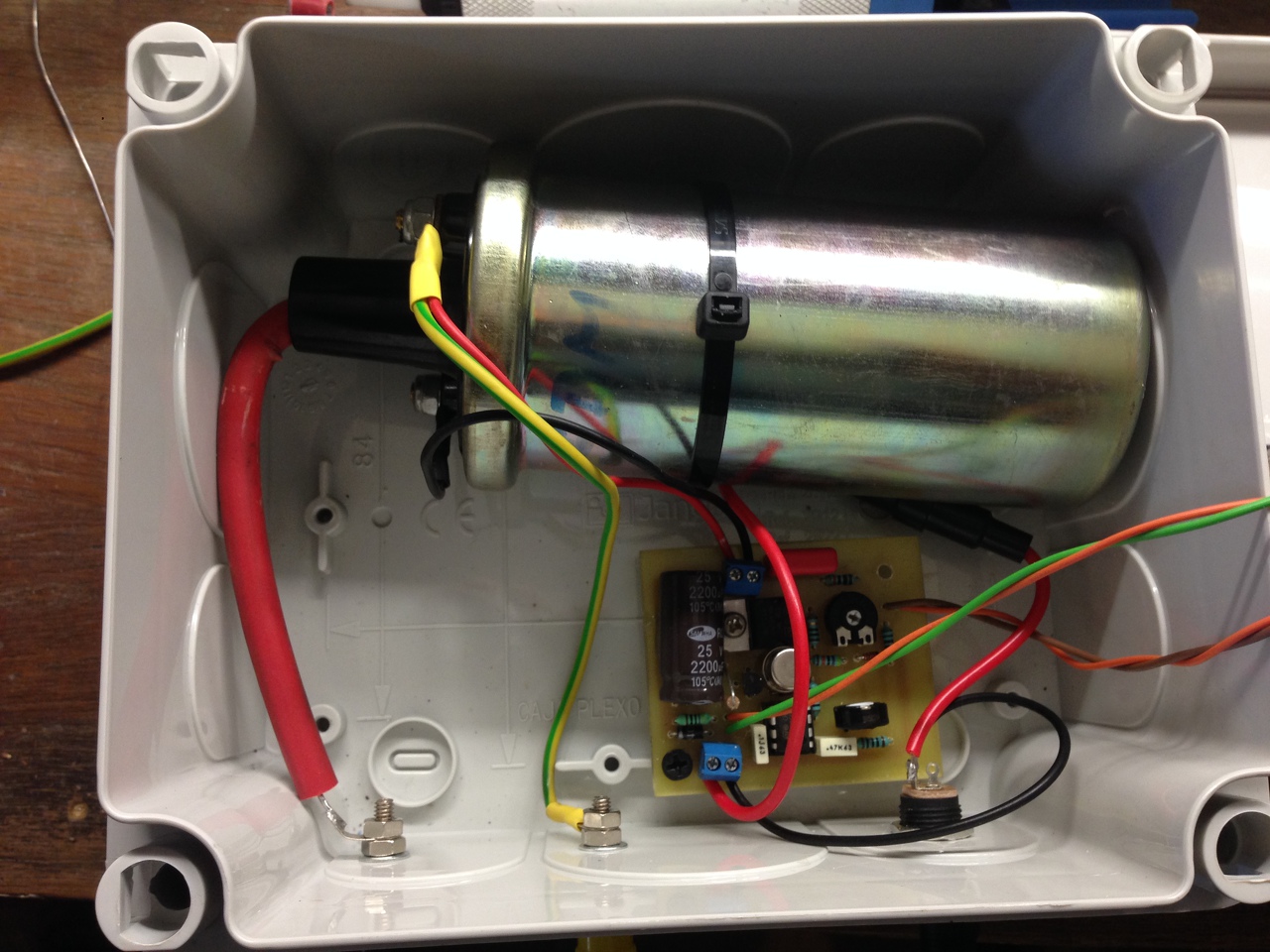

Zosza18 tervei alapján, ilyen lett a pásztorom.
Hali!Szerintem elhelyezhetnéd a gy. trafót pont forditva,illetve rövidebb vezetékkel(vörös).Bocs hogy bele vau.
Igen,a másodiknál már én is rájöttem. Ez így sikerült
Szépen megcsináltad, nekem tetszik!
![]() A belső elrendezésbe belekötöttem volna, de megelőztek.

Szia.Sokkal jobb ....a nagyfesz miatt javasoltam nem belekötőzés végett.....s még ha a vezetékeket is elrendezed egy picit akkor ok.
