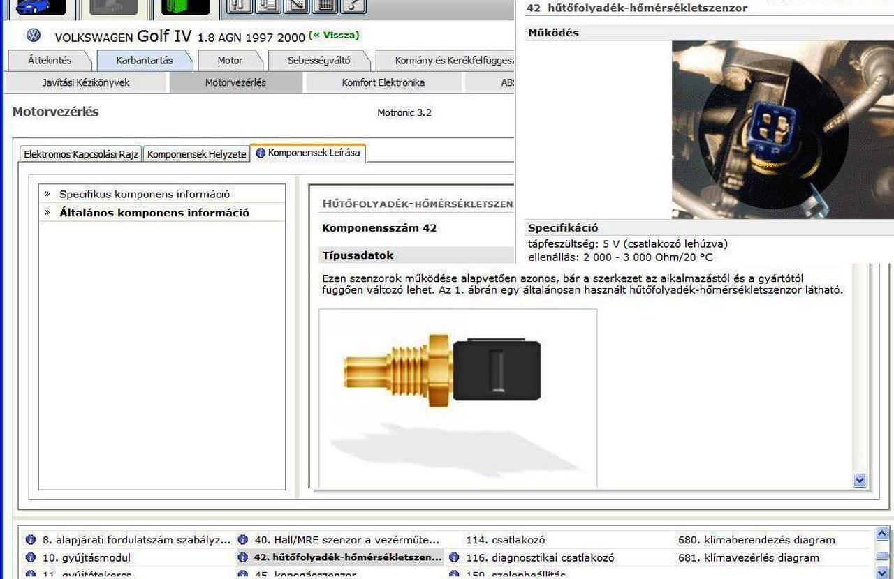

Szia! A motorhőfok érzékelője így néz ki és csak kettő szál van bekötve, egy barna/kék és egy kék vezeték. Ezt az érzékelőt ennyi idő után valószínű, hogy már cserélni kell majd. A másik gyanús alkatrész pedig EZ volna, a tankszellőztető szelep. Ennek ütemes kattogó hangot kell hallatnia ha a motor bemelegedett, előtte zárva kell lennie. Ez a két dolog a legegyszerűbb amit meg lehet vizsgálni mindenek előtt, a többi az összetettebb ezeknél.

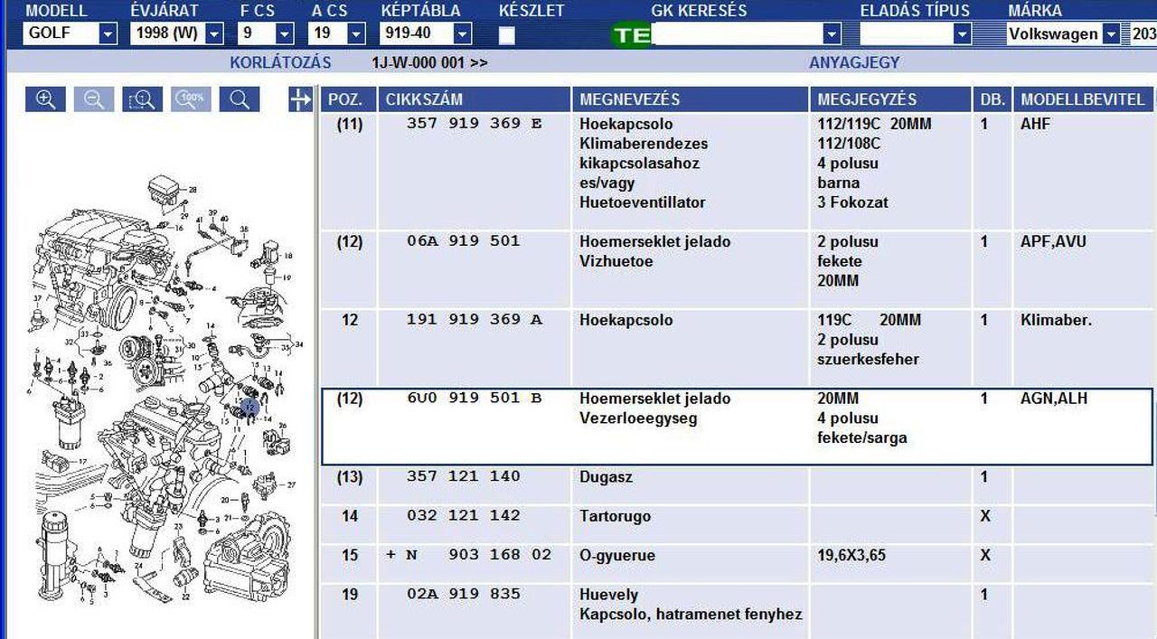

Ha a tankszellőztető nem kattog, talán be van ragadva, fel van akadva de az probléma ha nem végzi a dolgát, mert ott fals levegőt fog szívni a rendszer. Ez a szelep hidegindítás alatt nem dolgozik csak ha már meleg a motor. Az ECT szenzor az valószínű, hogy nem bele való a kocsidba, mert ha még klímás volna a kocsi akkor sem zöld színű a gomba hanem ilyen fehér. Az pedig, hogy hol található az a robbantott ábrákon jól látszik de közel a termosztáthoz.

Ez szerintem két vezetékea, vagy rosszul látom? Ezt is VIM linkelte, hozzátéve hogy nem zöld 4 vezetékes, hanem fehér 2 vezetékes kell.

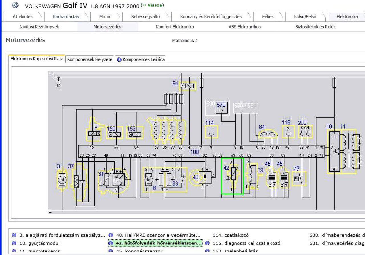

4 vezetékes kell bele. Mind a 4 szál be van kötve, dupla jeladó. 2 szál adja a jelet a motorvezérlőnek, 2 szálon a műszerfalba megy a jel. A hozzászólás módosítva: Dec 29, 2015

Hol írtam én olyan szót, hogy "kell"? .... de olyat igen, hogy "valószínű" és ugye nem mondta a kérdező, hogy klímás a kocsija. Azért ollóztam be a progi oldaláról a modell, évjárat, motorkód szerinti összes ECT-re vonatkozó cikkszámot, hogy el lehessen dönteni a kérdést. Az alkatrész kereskedések is ezzel dolgoznak csak az övékben meg van a helyettesítő komponens is gyártókra lebontva.

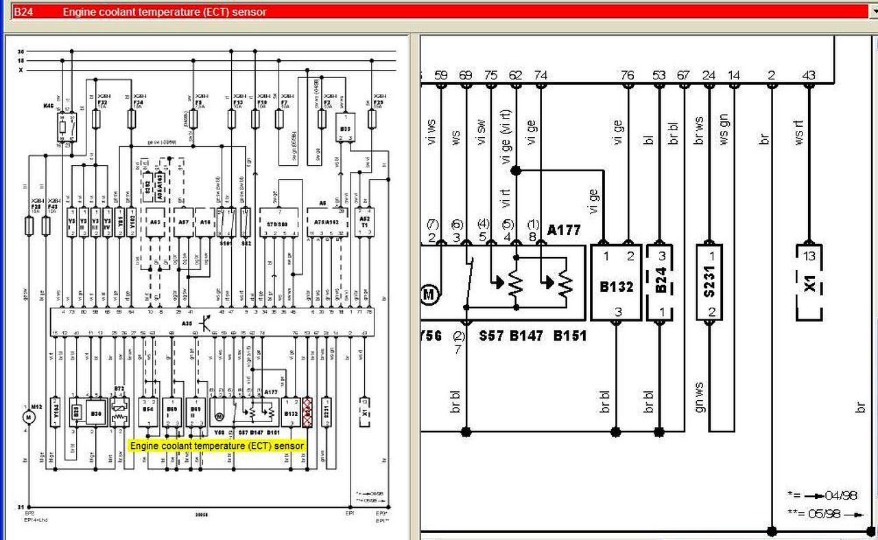

Hát én kerestem a négyvezetékes megoldásokat de sehol sem találtam, még a gyári rajzokban sem. Feladom.
Sziasztok a problémám megoldódott kicseréltem a gombát sárga/feketére és láss csodát működik rendesen minden hidegen melegen kifogástalanul indul. Az érzékelőbe 2 darab ellenállás van ami hőre változik de ezt gondolom nem kell elmondanom viszont az egyik ellenállás ami az óra csoport fele megy az az összes ilyen 4 vezetékesbe megegyezik mer minek gyártottak volna külön minden gombához óracsoportot viszont a másik ellenállás értéke nem mindegy amit az ecu figyel és a programok csak ezt az oldalt jelölik mert ez a lényeg kolega is azért látta csak 2 vezetékesnek mert az óra felőli ellenállás egy és ugyan az mindegyikbe. Köszi szépen mindenkinek a segítségét és boldog új évet.

Oké, de a hozzászólásban ott is az szerepel, h 2 szál van bekötve. Az igaz, h a motorvezérlőbe 2 szál megy, de a másik kettő nem lóg a levegőben!
