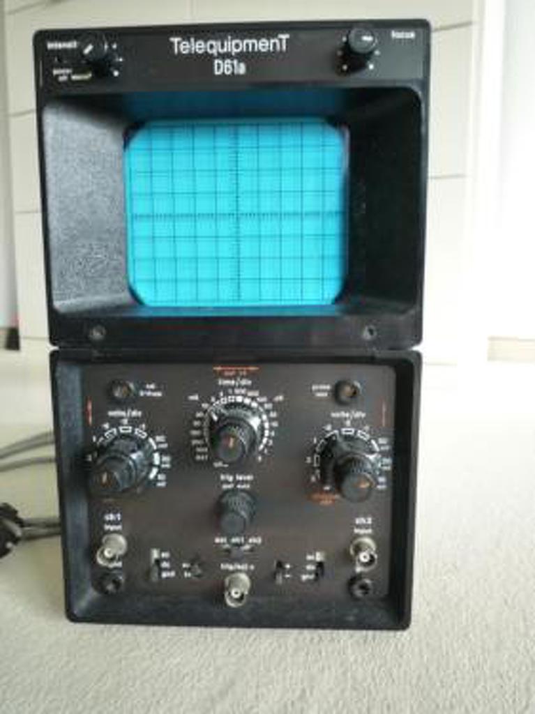

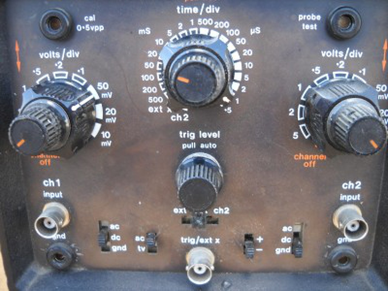

Hello! Van nekem a képen látható szkópom. A kapcsolóknál a jobb felső sarokban van egy olyan aljzat ahol azt írja " PROBA TEST" . A kérdésem,hogy ez mire való?
(#) Massawa válasza etm hozzászólására (») Jan 20, 2016 /
Odérinted a méröfejet és meglatod..
(#) etm válasza Massawa hozzászólására (») Jan 20, 2016 /
Mindegy milyen beállítással? V/div , time?
(#) nagym6 válasza etm hozzászólására (») Jan 20, 2016 / 1
Ott kijön négyszögjel, a osztós mérőfej (1/10, 1/100, stb.) kompenzálását kell vele úgy beállítani, hogy tökéletes négyszögjelalak legyen a szkópon. Tehát ez a mérőfej beállításhoz van, egy trimmerkondi van az osztós mérőfejekben, amihez egy lukon lehet kicsi -műanyag- csavarhúzóval hozzáférni.
(#) etm válasza nagym6 hozzászólására (») Jan 20, 2016 /
Köszönöm! Így már érthető!
(#) etm válasza nagym6 hozzászólására (») Jan 22, 2016 /
Hello! Hát az van hogy csalódtam,mivel hozzáértettem a mérő fejet, a probatest csatlakozóhoz,és semmi...Jobban mondva annyit tér el egy vízszintes egyenes vonaltól,hogy az elején kicsit feljebb indul,majd lefelé görbül,és egyenesen vízszintesen folytatódik a kijelző végéig. Akkor ezek szerint mi lehet a baj? Nem jó a szkóp?
