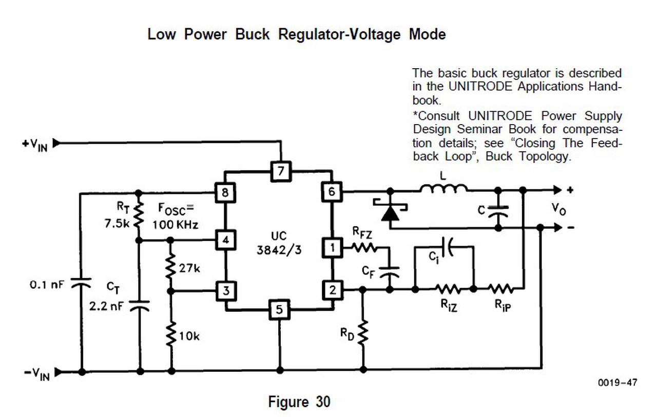

Az UC3843-as árammódú PWM vezérlővel is meg lehet csinálni. Ez egy viszonylag olcsó IC. Csak a vezérlő rész van benne, a fetet, az áramérzékelő söntöt és még a szükséges egyéb alkatrészeket nem tartalmazza. Eredetileg záróüzemű tápegységekhez fejlesztették ki, de lehet belőle feszültség növelőt is készíteni, én is készítettem már ilyet. Legutóbb 24V-ból kellett 48V-t előállítanom, annak a rajzából mellékelek egy részt. Ezt neked át kell tervezned a te igényeidnek megfelelően. (Ami javítások a rajzon vannak, azok nem neked szólnak, hanem nekem kellett módosítanom a bemérés során). Néhány segítő szempont: A bemeneti feszültségre (+12V) közvetlenül (ha van védődióda értelemszerűen utána) rákötheted az UC3843 tápbemenetét (8 lábas tokozásban a 7-es láb), nem kell külön 15V-t előállítanod, mint nekem (ráadásul a rajzomon nem is látszik az azt stabilizáló áramkör). A 30V-os feszültség visszavezetett jel osztóját is át kell számolnod, és természetesen a főáramköri elemeket is. Én kettő fetet használtam párhuzamosan, de ez csak praktikus okokból volt így, te választhatsz egy nagyobbat. A söntöt sem muszáj ilyen sok párhuzamos ellenállásból kialakítani, de legyen minél kisebb az induktivitása. A hozzászólás módosítva: Jan 18, 2016

Az UC384X integrált áramkör csak vezérlő, külső fet nélkül nem sok mindenre jó. Az áramvezérelt módú szabályozást sem tudod megvalósítani. Ha a hatásfok nagyon lényeges, akkor sönt helyett célszerű áramváltóval megoldani az áramérzékelést, így csak a fet és a dióda veszteségei lesznek meghatározóak. Jocka0012: Az LM2577 alapkapcsolását megtalálod az adatlapjában, ami megegyezik az általad is hozott rajzzal. Ez is teljesen jó választás, azonban ebben az esetben több vonatkozás is adott (kapcsolási frekvencia, bipoláris tranzisztor szaturációja, stb), amiket felhasználás során, és a külső elemek kiválasztásánál figyelembe kell venned.

Ha nem jó a műveleti erősítős áramfigyelés, akkor ezt sem tartod jó megoldásnak: Bővebben: Link? Vagy az ebay-en kapható LM2596-os modulok feszültség és áramszabályzással? Azok is a söntön eső feszültséget műveleti erősítővel dolgozzák fel, és a FB lábon keresztül közlik az IC-vel, mit kell tenni. Az IC pedig akkor kapcsolja ki a külső FET-et, ha az áram meghalad egy megadott értéket. Az áram alakja lényegtelen, hiszen sima komparátor van bent egy feszültség referenciával. Bővebben: Link Azt írod, áramvezérelt meghajtást sem lehet megvalósítani, pedig arról is láttam kapcsolást: Bővebben: Link - itt egyszerűen a kondin folyó áram van figyelve. Sőt, műveleti erősítő is van a kapcsolási rajzon, akkor ez duplán butaság? Szerintem nem. A bekapcsolási tranziensek ellen van adatlapi RC szűrő ajánlás, és akkor a ténylegesen átfolyó áramot figyeli az IC. A hozzászólás módosítva: Jan 19, 2016
Jocka0012:
Szerintem 0,6W-os 1%-os ellenállások jók lesznek. Kovidi: A rajz, amit feltettél megváltoztatja az IC eredeti működés módját. Nem áramvezérelt, hanem sima PWM lett belőle. Nincs áram védelem, és a kompenzálása is teljesen másképpen van megoldva. Nem ismerem az ebay-en kapható áramkört, de az LM2596 nem árammódú pwm vwzérlő. Az IC-nek nincs is kifejezetten áramfigyelő bemenete. Csak feltételezem, hogy a visszacsatoló körbe avatkoznak be. Ebben az esetben a pwm jel képzésébe nem avatkozik be az áram jelet figyelő műveleti erősítő, és annak sávszélessége csak az áramfigyelés gyorsaságát szabja meg. Szerintem nem lényegtelen az áram alakja, és nem egy sima komparátor van benne. Pont ez a működés kulcsa, ettől árammódusú. Az áram emelkedő háta kell hogy a kikapcsolást kezdeményezze, ezért fontos az alakja, és a komparátor pedig igencsak gyors fajta. Ha az előírt értéket eléri, kb. 100nsec múlva már a kimeneti fetet kapcsolja. Ez különösen szükséges, ha néhány 100kHz-es vivővel használjuk. Szerintem félreértettél; "Az áramvezérelt módú szabályozást sem tudod megvalósítani." - ezt a mondatot arra írtam, ha nem használsz külső fetet, akkor nem tudod az IC belső árammódusú topológiáját felhasználni. De nem akarlak mindenáron meggyőzni. Az UC384X-es IC-k sok féle képpen felhasználhatók. Próbáld ki az elképzelésedet, és tedd közzé az eredményeket.

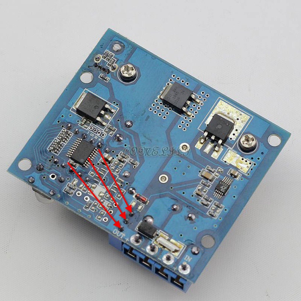

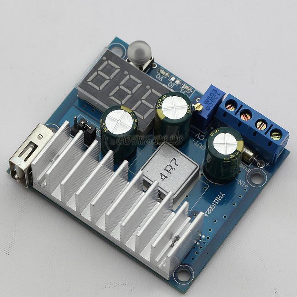

Csillagászati kamerát használok, ami 12V-al megy, terepen dolgozok, munkaakkumulátorom van. Ha lemegy az akku feszültsége 12, vagy akár 12.4V alá (ami a laptop miatt gyakori eset), zajos lehet a kép. A gyártó 12-13.8V-tartományt javasolja, se fentebb, s lentebb. Tehát a feladat olyan tápot találni, ami az - akár 10-12 órán át, mínuszokban is működő. 2.5-3A-t igényló - kamera részére az akkumulátor egyre csökkenő feszültsége mellett is fenntartja a szükséges és stabil feszültséget. (Ha mindent egybeveszek, 5-8 ampert is igényel a teljes felszerelés)
Egy DC-DC step-up modult gondoltam beiktatni a kamera számára, mondjuk 12.7V konstans fenntartásához. Lásd: Beépítettem, beállítottam a szükséges feszültséget, működik szépen. Az a kérdésem, hogy az ilyen DC-DC (step up) konverterek meg tudnak úgy hibásodni, hogy a kimenő ágon olyan önkényesen megnövelt feszültséget vagy áramot produkáljon, ami az értékes kamerát kiütheti? Tudom, 100%-os válasz soha nincs, csak az érdekel, felfele el tudnak-e ezek szaladni? (a kimenő potmétert ahogy beállítottam, hozzás sem nyúlok). Ha igen a válasz, akkor azt kérdezném tőletek, van -e valami olyan megoldás, valami túlfeszültség elleni védelem, ami leválasztja a kamerát mondjuk 13V-nál? Találtam erre vonatkozóan egy linket, de ezt az eszközt nem ismerem, ti biztosan tudjátok, megfelel-e az én aggodalmamra. Bővebben: Link Ha valaki válaszol, vegye figyelembe, hogy képzetlen vagyok, egy eszközt be tudok kötni, ha meg van rajta jelölve a plusz és a mínusz, de ennyi. Előre is köszönöm a segítségeteket! A hozzászólás módosítva: Jan 31, 2016
Azt javaslom, hogy a potmétert cseréld fix ellenállásokra, az a biztos.
És igen, jót választottál védelemnek. Annyi a lényeg, hogy teszel egy megfelelő biztosítékot a pozitív ágba és az után kösd be a védelmet. Így - ha megszalad a fesz - ki tudja olvasztani a biztit.
Hello! Nekem azért vannak fenntartásaim.. Megnéztem az adatlapot, ez Led-ekkel párhuzamos védelemre készült. A Breakover current 75mA. A Breakover voltage adatot meg nehéz értelmezni, mert 13..26V-ot ír az adatlap. Vagy is ezzel én maximum egy tirisztor Gate-t "indítanák", mert egyáltalán nem biztos, hogy a 1..3A-es biztit kiveri. Egy Led-nél ez nem gond, de itt..

Köszönöm a gyors válaszokat! A potméter leváltásához a nyilakkal jelölt pontokat kell feloldanom? Az ellenállás értékét gondolom úgy kell meghatároznom, hogy kimérem a kiforrasztott potmétert.... A teljesítménye 12.7^2xR? Az ellenállást a három nyíllal jelölt csúcsok közül melyek kettőhöz kössem be?
