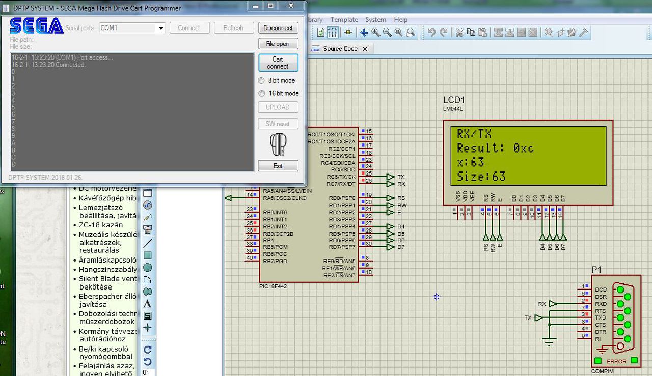

(#) don_peter válasza Hp41C hozzászólására (») Jan 31, 2016 /
Proteus 8 Professional.
Kipróbálom ezt megszakításos fogadást..
bbalazs_: használom az adatlapot, de ezt a részt nem olvastam.
Megszakítást USART-nál még nem használtam, ezért kérdeztem.
Mi az az RC megszakítás?
Azt, hol tudom beállítani?
Ezeket állítottam be:
  1. RCONbits.IPEN = 1;                      // Kétszintű megszakítási mód beállítása
  2. INTCONbits.GIEH = 1;            // A magas prioritású interrupt
  3. INTCONbits.GIEL = 0;            // Az alacsony prioritású interrupt
  4. INTCONbits.GIE = 0;                     // Megszakítások tíltása
  5. PIE1bits.RCIE = 0;      // USART Receive Interrupt Enable bit
  6. PIR1bits.RCIF = 0;      // USART Receive Interrupt flag bit
  7. IPR1bits.RCIP = 1;      // USART Receive Interrupt Priority bit
  8. PIE1bits.TXIE = 0;      // USART Transmit Interrupt enabled bit
  9. PIR1bits.TXIF = 0;      // USART Transmit Interrupt flag bit
  10. IPR1bits.TXIP = 1;      // USART Transmit Interrupt Priority bit
Engedélyeztetés majd programból, ha szükséges.
Közben megvan. "PIR1: PERIPHERAL INTERRUPT REQUEST (FLAG) REGISTER 1"
A hozzászólás módosítva: Jan 31, 2016
(#) Droot válasza don_peter hozzászólására (») Jan 31, 2016 /
Ha egy bajtot fogad akkor egy interruptor general.
(#) don_peter válasza Droot hozzászólására (») Jan 31, 2016 /
Igen, köszönöm, már megvan és szépen tölti az adatot.
16Kb-os adatot 10mp-alatt fogad, ez már azért sokkal jobb arány mint a 21mp
Elolvastam 100* a bejegyzésed, de nekem ez nem kerek.
„Vétel: Folyamatos vétel, RC megszakítást beállítani, vételi hibát lekezelni, a vett adatot egy vételi bufferbe írni. Adás: A TX megszakíáts az adási bufferből veszi ki a soron következő adatot és beírja a TXREG -be. Ha nincs adat a TX megszakítást tiltja.
A fő program a vételi buffert figyeli, ha ven benne adat kiveszi és feldolgozza, a választ az adási bufferbe írja és engedélyezi a TX megszakítást.”
Addig eljutottam, hogy beállítom a megszakítást.:
  4. INTCONbits.GIE = 1;    // Megszakítások tíltása
  5. PIE1bits.RCIE = 1;      // USART Receive Interrupt Enable bit
  6. IPR1bits.RCIP = 1;      // USART Receive Interrupt Priority bit
  7. PIE1bits.TXIE = 0;      // USART Transmit Interrupt enabled bit
  8. IPR1bits.TXIP = 0;      // USART Transmit Interrupt Priority bit
Egyelőre TX-et nem, mert nem értem, hogyan okozhatna megszakítást, ha már a vevő része folyamatosan dolgozik és alacsony szintűt nem tudom beállítani, ha a magas szintű már be van. Vagy legalább is én nem tudom az, hogy kellene..
Aztán, a főprogram egy while ciklusban folyamatosan megy a vétel:
  1. while(upload){
  2.     //if(ResoultOK){    // Ha van adat (ha éles csak egyszer fut le)
  3.         ResultOK = 0;    // Nullázzuk, hogy csak akkor legyen 1 ha van adat
  4.        ADAT = Result;    // Vett adatot feldolgozzuk
  5.        Result=0;    // Adat nullázása
  6.        TXREG = 0xff;    // Küldünk bármilyen adatot, ezzel a PC-s program látja, hogy PIC elkészült és várja a következőt
  7.        while(!PIR1bits.TXIF);    // Ha adat ki lett küldve
  8.        x++;    // Számoljuk hány bájt adat érkezik
  9.     }
  10.     Wait++;    // Számoljuk főprogram szabadon futását
  11.     if(Wait>1000){ upload = 0; }    // Ha nem jön több adat kilép főprogramból
  12. }//while
Eközben a megszakítás a következő munkát végzi:
  1. void hi_isr (void) {
  2. /* Itt történik a magas prioritású megszakítás tényleges kiszolgálása */
  3.         if(PIR1bits.RCIF){    // Ha érkezik adat
  4.                 ResultOK = 1;    // Ha van adat akkor főprogramban ezt vizsgáljuk
  5.                 RCSTAbits.CREN = 1;    // Continuous Receive Enable bit
  6.                 Result = RCREG;    // Vedd adatot betöltjük a bufferbe
  7.                 DataSize++;     // Adat forgalom számolása
  8.                 Wait=0; // Program várakozásának nullázása
  9.         }
  10.         //PIR1bits.RCIF = 0;            // Ezt kell törölni minden megszakítás futás végén (Nem írható)
  11. }
Szóval eddig jutottam.
Részben működik is, de nem úgy szerintem ahogy kellene...
Előre is köszi a segítséget.

(#) Hp41C válasza don_peter hozzászólására (») Feb 1, 2016 / 1
„Egyelőre TX-et nem, mert nem értem, hogyan okozhatna megszakítást, ha már a vevő része folyamatosan dolgozik ...”
A megszakítás célja, hogy az adott perifériát lehetőleg kevés CPU teljesítmény ráfordításával lehessen kezelni. A soros vevő az adat vételének befejezésekor kér (RCIF) megszakítást, az adó akkor kér (TXIF) megszakítást, ha az előzőleg beírt adatot elküldte, az újabb adat beírható.
Beállítás: Baud rate, működési mód (CREN=1, órajel osztás, 9 -bit engedélyezése, stb), bufferek inicializálása, SPEN = 1, RCIE =1, TXIE = 0,
Egyszerű vagy priooritásos megszakítás felprogramozása, a végén GIE (GIEH vagy GIEL) engedélyezése.
RCIF megszakítás:
RCSTA olvasása egyszer és elmentése (ha kell),
FERR és OERR tesztelése:
- Ha nincs hiba: az RCREG kiolvasása (ez törli az RCIF megszakítást) és a vételi biufferbe írása, egyel több adat van.
- Ha hiba van: SREN = 0, RCREG kiolvasása (ez törli az RCIF megszakítást), az adat eldobása, RCEN = 1,
TXIF:
- Ha nincs elküldendő adat az adási bufferben: TXIE = 0
- Ha van: az adat kivétele a bufferből, egyel kevesebb adat, az adat beírása a TXREG -be.
Főprogram eljárásai:
- Vételi buffer állapot lekérdezés: Ha van adat a vételi bufferben a visszatérési érték 1, egyébként 0.
- Vételi buffer olvasása - akkor hívható, ha van a bufferben adat: Az adat kiolvasása, egyel kevesebb adat
- Adási buffer írása: Az adat beírása az adási bufferbe, ha ven még hely benne, egyel több adat van, TXIE engedélyezése.
Az "egyel több adat" és az "egyel kevesebb adat" jelzések végrehajtását a főprogramban un. primitív művelettel (megszakítás nem tudja félbeszakítani) kell megvalósítani: decf, incf.
(#) don_peter válasza Hp41C hozzászólására (») Feb 1, 2016 /
Jelen pillanatban csak adatot kell fogadni PIC-el, küldeni bármilyen adatot, küldhetek, a lények, hogy visszajelezzen a PC-nek, hogy jelen van és készen áll a következő adat fogadására.
Tehát a PC csak visszaigazolást vár PIC-től, amint megkapja azonnal küldi a soron következő adatot.
A mostani leírásod alapján így írtam át:
  2. INTCONbits.GIEH = 1;    // A magas prioritású interrupt engedélyezése
  3. INTCONbits.GIEL = 0;    // Az alacsony prioritású interrupt tiltása
  4. INTCONbits.GIE = 1;    // G. megszakítások engedélyezése
USART ini:
  1. void init_usart(void){
  2.         TRISC = 0b10000000;    // C7 bemenet többi ki
  3.         TXSTA = 0b00000100;    // BRGH, high speed, TXEN enabled
  4.         RCSTA = 0b00010000;    // CREN enabled
  5.         SPBRG = 20;     // 115200
  6.         RCSTAbits.SPEN = 1;    // Serial Port Enabled
  7. }
A leírásod alapján az RCIF megszakítás:
  2.         unsigned char temp;    // Tároló
  4.                 if(!RCSTAbits.FERR && !RCSTAbits.OERR){ // Ha nincs hiba
  5.                         ResultOK = 1;    // Van adat így ezt jelezzük
  6.                         RCSTAbits.CREN = 1;  // Continuous Receive Enable
  7.                         Result = RCREG;    // Kiolvassuk az adatot és eltároljuk
  8.                         DataSize++;     // Adat forgalom számolása
  9.                         Wait=0; // Program várakozásának nullázása
  10.                 }else{  // Ha hibás adat jön
  11.                         RCSTAbits.SREN = 0;
  12.                         temp = RCREG;   // Eldobjuk az adatot
  13.                         RCSTAbits.CREN = 1;
  14.                 }
  15.         }
  16. }
És a főprogram:
  1. while (1){
  2.                 // kijelzőn figyelem milyen és hány adat jött
  3.
  4.                 if(ResultOK){   // Ha van adat
  5.                         ResultOK = 0; // Nullázzuk figyelőt
  6.                         LATB = Result;  // Kitesszük B portra a kapot adatot
  7.                         Result=0;    // Töröljük adatot
  8.                         TXREG = 0xff;    // Visszajelzünk PC-nek egy adattal
  9.                         while(!PIR1bits.TXIF);
  10.                         x++;   // Számoljuk az adatot
  11.                 }
  12.                 Wait++;   // Számoljuk várakozás számát
  13.                 if(Wait>1000){ upload = 0; }    // Ha elérjük maximum várakozást akkor kilép
  14.
  15.         }//wh
A változók globális változók, így ezekkel nem lehet gond.
Minden esetben csak 1 bájt adat érkezik. (ha jobban tetszik cserélődik)
Nem akarok bufferelni mert:
1. túl sok adatot akarok fogadni (Maximum 8Mbit-et)
2. a beérkezett adatot egyből írnám is be a memóriába
3. egyelőre a bufferelés bonyolítaná a megértést
Jelenleg a program hol, lefut teljesen, hol leakad az 1. byte-nál, de van olyan is amikor változó számú adatot el tud küldeni majd megáll.
Muszáj lenne figyelnem, hogy érkezik e adat, mert ügye ez a biztos, és itt tévesztés nem lehet, mert akkor bajba lennék

Képen látszik, hol akad el a művelet.
0x0c-t még vette, de 0x0D-t már nem.

(#) don_peter válasza kissi hozzászólására (») Feb 1, 2016 /
Ha nem fut végig a program akkor nem tudom letárolni sem.
A kép amit csatoltam az pont ezt hivatott mutatni.
A PC-s program egy emelkedő teszt sorozatot küld ami 0-tól 50-ig tart decimálisan.
A képen látható, hogy az adat küldés eljut 13-ig vagy is a 0x0c-ig.
A PC kiküldi a következőt 14-eset vagy is a 0x0d-t, de azt már a PIC nem dolgozza fel.
Tehát akkor ha egy tömböt töltenék fel lenne benne 13 adat az 50-ből.
Persze újabb futtatásnál, lehet csak 1szer vagy 2 szer vagy 8szor futna le.
Minden indításnál random, van úgy hogy mind az 50 adat beérkezik.
Szóval nem tudom mi lehet a gond.
