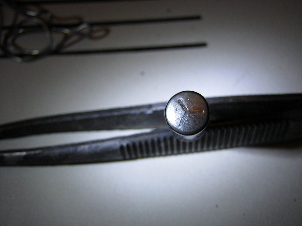

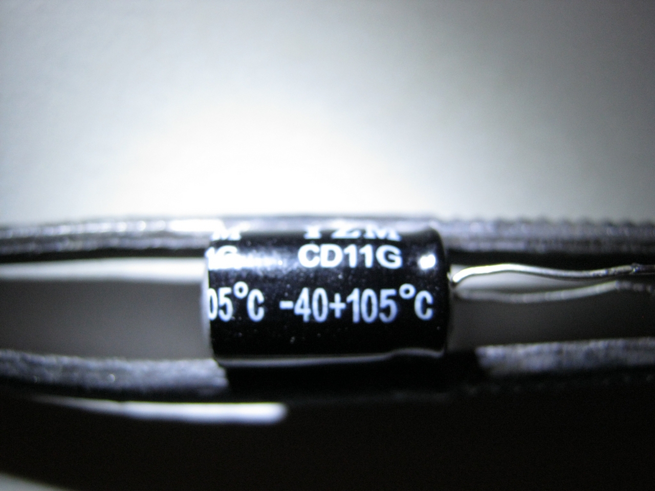

Egy kis segítséget, vagy egy jó ötletet szeretnék kérni. Az alábbi típusú LED "izzó" E27 60 db. 5050 smd az csinálja, hogy bekapcsolás után egy darabig világít rendesen, de egy idő után - gondolom mikor már bemelegszik - el kezd vibrálni. Mi baja lehet, vagy hogy lehetne egyszerűen kiszűrni, melyik LED haldoklik esetleg. Előre is köszi.

(#) nedudgi válasza Digitalpimp hozzászólására (») Feb 7, 2016 / 1
Villog, vagy vibrál?
A vibrálás 50-100Hz, a hálózati frekvenciához kapcsoolódóan - szűrési probléma, kapacitását vesztett/vesztő elkó a ludas.
Villogás a hálózati frekvenciától független, másodperchez közeli időközt jelent. Ebben az esetben valamelyik LED betegedett meg, a ponthegesztés engedett el, meleg hatására romlik a kontaktus.
A hiba behatárolását nehezíti a viszonylag magas, 180V vagy magasabb tápfeszültség. Egy fél flakon sűrített levegővel meg lehetne találni a hibát, de ez valószínűleg a körte árával összevethető költség, felejtős. Marad a a gyalog módszer: a soros ellenálláson eső feszültséget megmérve meg lehet határozni az üzemi áramot. Erre az áramra kell egy áramgenerátort készíteni (előtétellenállás macerás lenne), majd ráküldeni LEDcsoportokra, valamelyiknél csak előjön a hiba. 24V-32V üresjárati feszültséggel 8+8 próbálkozással kiszűrhető a hibás LED.

(#) Digitalpimp válasza nedudgi hozzászólására (») Feb 7, 2016 /
Köszönöm a tanácsot! Első körben majd átforrasztok mindent, utána teszt, aztán meglátom a következő lépést. Maga a technika kb. 2 éves, lehetséges az elkó hiba. Inkább azt mondanám, hogy fokozatosan erősödő vibrálás jellemzi, ahogy melegszik fel.

(#) Digitalpimp válasza Digitalpimp hozzászólására (») Feb 14, 2016 / 1
Na, meg lett a két bűnös. Csere után működik tovább. Csak az a gond ezekkel, hogy aki egy kicsit se ért hozzá, az gondolom kidobja és mérgeskedik, hogy hol a beígért X-tízezer üzemóra. Mert az egy dolog, hogy a LED bírná, ha a mögötte lévő technika 1-2000 óránként javításra szorul.

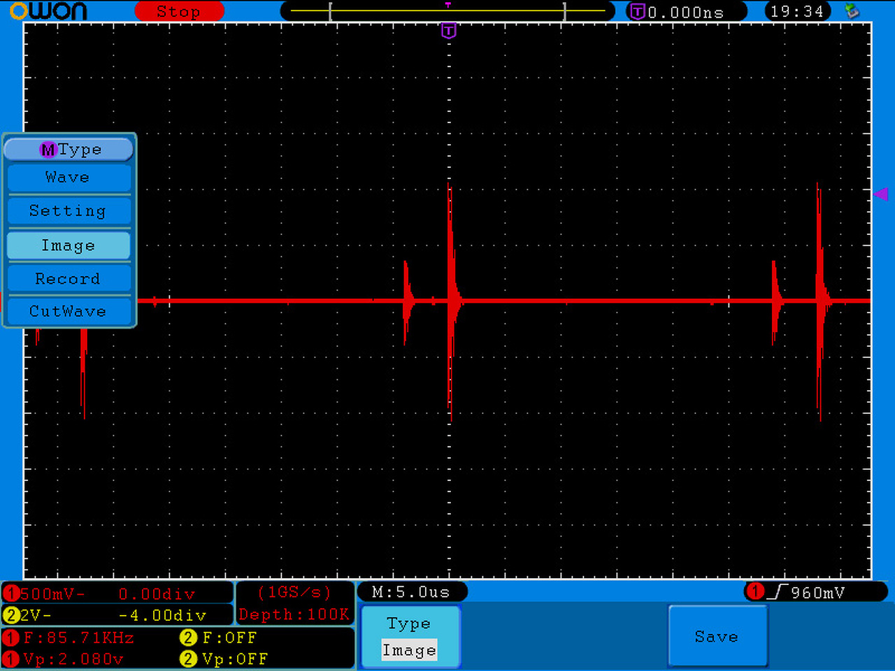

(#) Bakman hozzászólása Márc 4, 2016 / 1
A fórumon itt-ott olvastam párszor, hogy a LED-es lámpa/fényvető zavarja a rádiót. Készítettem egy igen bonyolult antennát és egy 30 W-os fényvető közelébe raktam. Meglepő, hogy egy kis drótdarabbal milyen nagy zavart lehet mérni. Innentől kezdve nem csodálkozom azon, hogy zavarja a zádiót.
(#) papus51 válasza Bakman hozzászólására (») Márc 4, 2016 /
Én a barkács asztalom fölé szereltem egy helyi világításnak szánt ledes "fénycső" párost. Kis, néhány vattos csövecskék ezek, de hogy mennyit szívtam miattuk mire rájöttem, hogy ezek miatt van némelyik áramkörben érthetetlen káosz..
