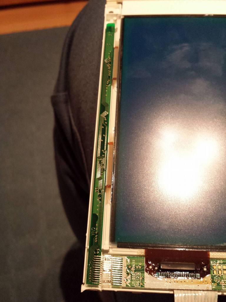

Van egy a képen látható grafikus kijelzőm valami nyomtatóból lett bontva. Olyan kérdésem lenne hogy ezt hogyan kellene rá kötni az arduino-ra illetve milyen könyvtárral vagy hogyan tudnám működtetni? Segítségeteket előre is köszönöm! Üdv Peti!
Jellemzően ilyen kérdésre nem szokott válasz érkezni. Én is csak hobbiból írok, de segíteni azt nem tudok, mert mert a varázsgömbömet kölcsönadtam, és még nem kaptam vissza. Ezért nem tudok belenézni, hogy kiderüljön a nyomtató illetve a kijelző típusa. De ha meglennének ezek az adatok, akkor is kicsi az esély a sikerre.
Vannak topikok, ahol bontott kijelzőket próbálnak életre kelteni, de a siker mérsékelt, ahogy látom...
Az arduino kifejezetten legozas celjara lett kifejlesztve, ergo egyszeruen sehogy, libraryrol meg ne is almodj.
Ha hajlando vagy munkat belefektetni, akkor TALAN eletre lehet kelteni. Mivel latom, hogy korlatozott darab vezetek megy bele (tizenegypar), elsokent deritsd ki, mely vezetekek duplazottak vagy triplazottak, azok tap es fold szoktak lenni. Mas kanoc nem megy bele, ugye? A hattervilagitas kulon vagy ezeken megoldott? A maradek vezetek szamabol kideritheto, hogy milyen tipusu a vezerles, legalabbis soros vagy parhuzamos. De ami utana jon, az nem leanyalom. Mivel valoszinuleg monokrom kijelzo (nyomtatokba ritkan tesznek szineset), a felbontasat meg tudod szamolni, csak par tipus marad kizarasos alapon. De a legjobbat akkor teszed magadnak, ha a tipusszamot megszerzed es adatlapot keresel hozza. Egyebkent felejtos szerintem. A lapon biztosan vannak szamok, kodok, ezeket gugliba beutod es hozzateszed a graphic LCD display kombinacioit. Valamit csak kidob.
