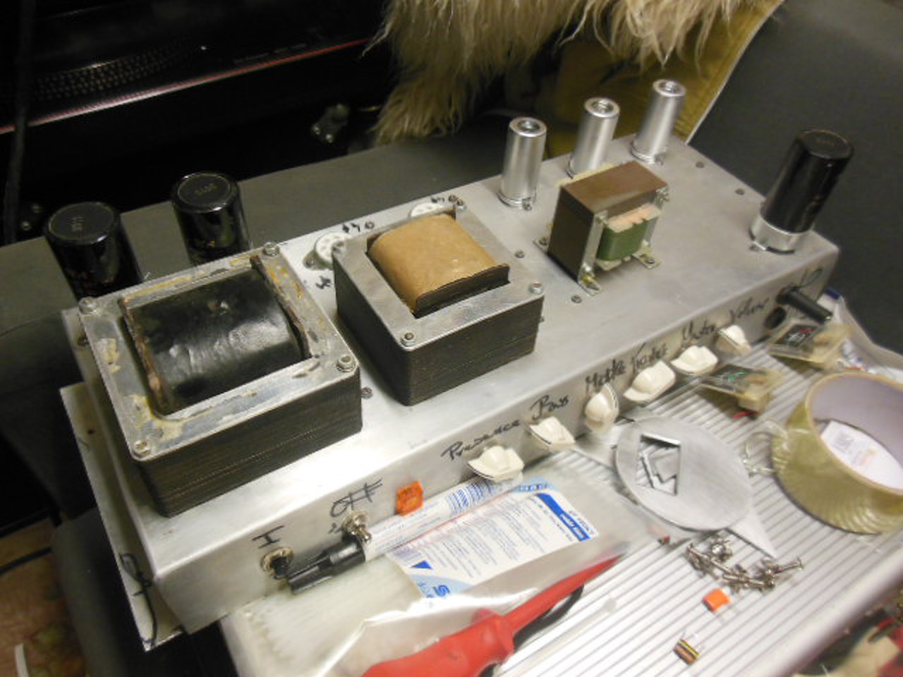

34PP. Live bias, dupla bemenet, hangszín, és visszacsatolás (jelenlét). Egyszerű tesztelős ketyere. 3db 83-as. Tudom, hogy nem hifi. A téma címe miatt raktam csak ide.

Amit leírtál, az mindkettő sugártetróda, a 6L6 és az E/PCL86 is.
