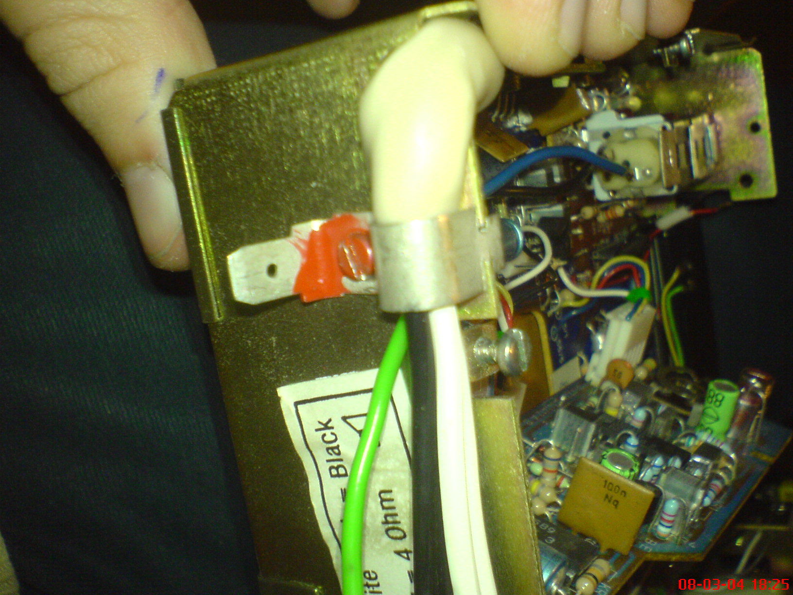

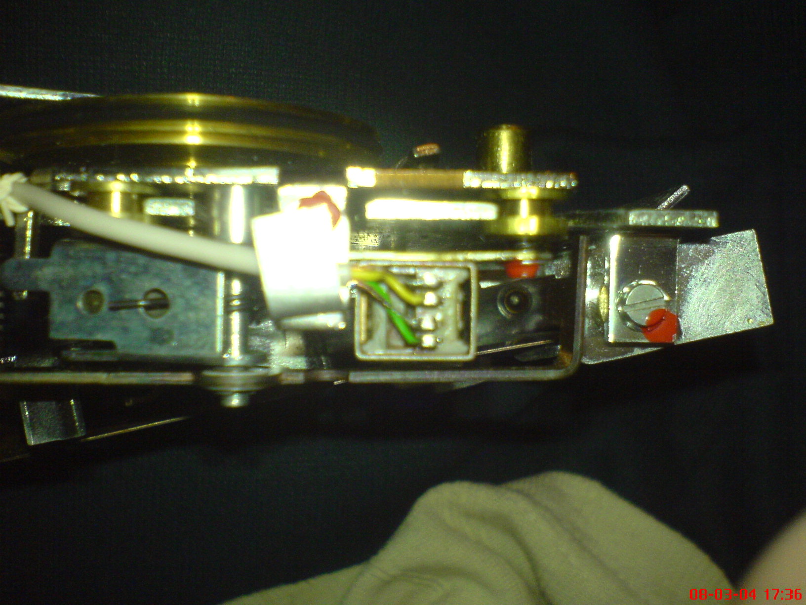

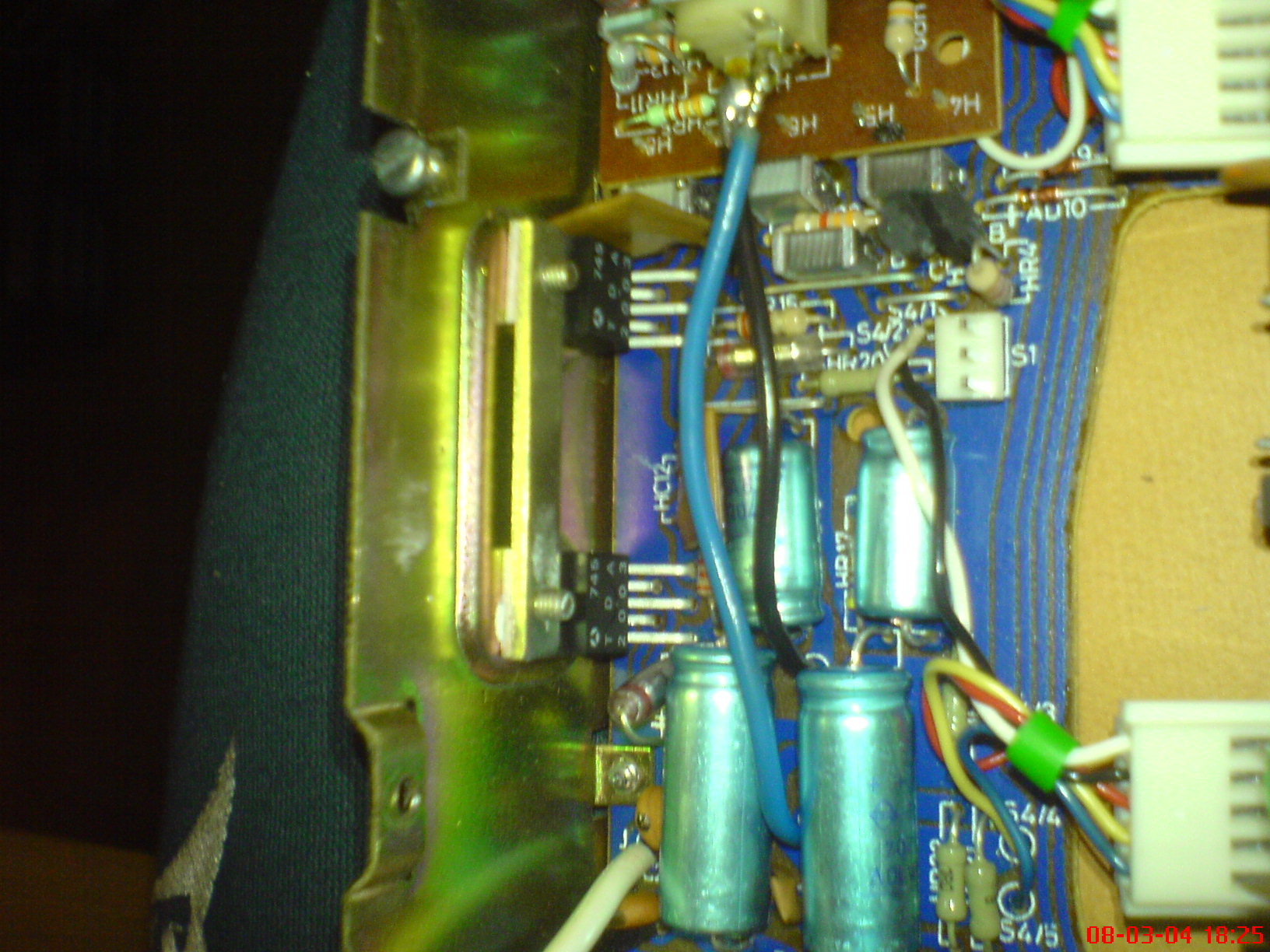

Készítettem pár fotót:
(#) Ricsi89 válasza Bandeee hozzászólására (») Márc 4, 2008 /
Helló
Szerintem a fej előerősítője környékén kellene a hibát keresni. Ha a fej lenne rossz akkor egyáltalán nem szólna az egyik oldal. Ha a végerősítő lenne rossz akor meg a rádió is rossz lenne. Ott nézz körül, ahová a fejből a vezeték megy. Esetleg arről a részről is csinálhatsz pár képet, hogy lássuk, hogy van megcsinálva.
(#) Bandeee válasza Ricsi89 hozzászólására (») Márc 4, 2008 /
Remélem jókat fotóztam Ha kell, jobban szétszedem, csak legyen jó
(#) Bandeee hozzászólása Márc 4, 2008 /
Egyébként van még 1 gondja: sípol elég durván... Gondolom testelési probléma... Gyárilag nem votl testelve, én megtettem, de ugyanolyan maradt... Mondjuk ez nagyon másodlagos probléma De azért, hátha tud rá valaki valamit A képek gondolom mind a testeléshez tartoznak... Hátul a kábeleknél a testelő saru, amire kéne kötne a testkábelt, a másik két képen meg gondolom a tényleges kitestelés a burkolatra a savarokon keresztül. De nem tudom, nem nagyon értek ehhez:S
(#) patexati válasza Bandeee hozzászólására (») Márc 4, 2008 /
A fejet megnézném mindenképp!Akkor szokott hangosan sisteregni ha a fej szakadni kezd de még nem teljesen szakad meg!Ha az jó akkor természetesen az előerősítő rosszalkodik!
(#) Bandeee válasza patexati hozzászólására (») Márc 4, 2008 /
Fejen nem látok bajt... Előerősítőn se, az az igazság:S Se beégés, se forrasztási hiba, se szakadás, semmi... Bár tény, nem vagyok szaki...:S

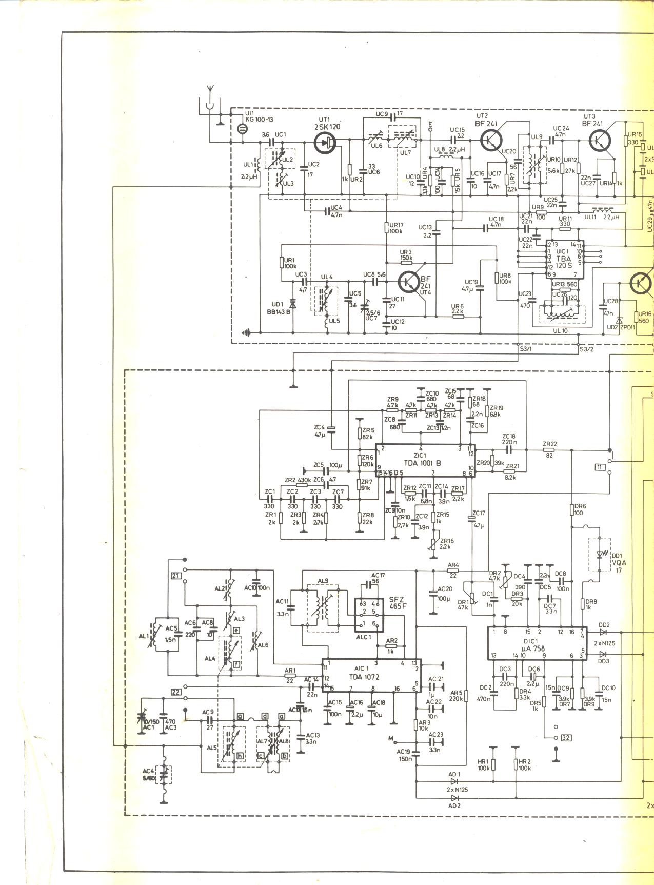

Üdv.Tipusa? RM5632 S ? Koax kábel-C455/456 ill. aDIN ajzaton lévő 2db érinkező pár. Ha nem,küldök kapcsolást ,de nagy .A kodit elég ha párhuzamosan teszed üzemközbe. Kiszáradhat, de feleslegesen ne cseréld.Öreg Tom.

(#) oregtamas0202 válasza valve hozzászólására (») Márc 5, 2008 / 4
Bocsánat,két kérdés keresztezte egymást.Egy kolléga a fülembe és atied. A rádió tipusát azért megadhatnád ,ha kértem , főleg hogy segíteni akartam!Küldö akapcsolási rajzot.SZIVESEN .Öreg Tom.
autó rádió 1
(#) Bandeee válasza oregtamas0202 hozzászólására (») Márc 5, 2008 /
Ez most nekem szólt? Csak mert egy rádiótól van szó: VIDEOTON RD5678, de nem nekem írtad. A mellékelt kapcsolási rajz a VIDEOTON RD5678-asé?
(#) Bandeee válasza Bandeee hozzászólására (») Márc 5, 2008 /
Már emgtaláltam a kapcsolási rajz másik darabját is RD5683 Ez nem tudod, h mennyiben tért el az enyémtől? RD5678 Elkezdem nézegetni, de szerintem sokra nem fogok jutni vele, legalábbis én... De azért nagy thx!
Nem jól írtam... bocs, szóval a fejegységem: VIDEOTON RD 5687 K
(#) Ricsi89 válasza Bandeee hozzászólására (») Márc 5, 2008 /
Na ahogy néztem a kapcsolási rajzot csak a fej előerősítőjén lehet a gond, mert utánna már egyesül a rádió jelével. Azon a panelon a rajz alapján ki lehet mérni az ellenállásokat és meg kellene mérni azt a két diódát is, hogy nagyjából ugyanolyan-e az értékük. És valve-nek igaza van ki kellene próbálni egy másik fejjel is biztos ami biztos alapon. Ha nem jó akkor esetleg egy IC-cserét is megér, mert ahogy nézem nem drága.
UI.: Kösz a rajzot oregtamas.
