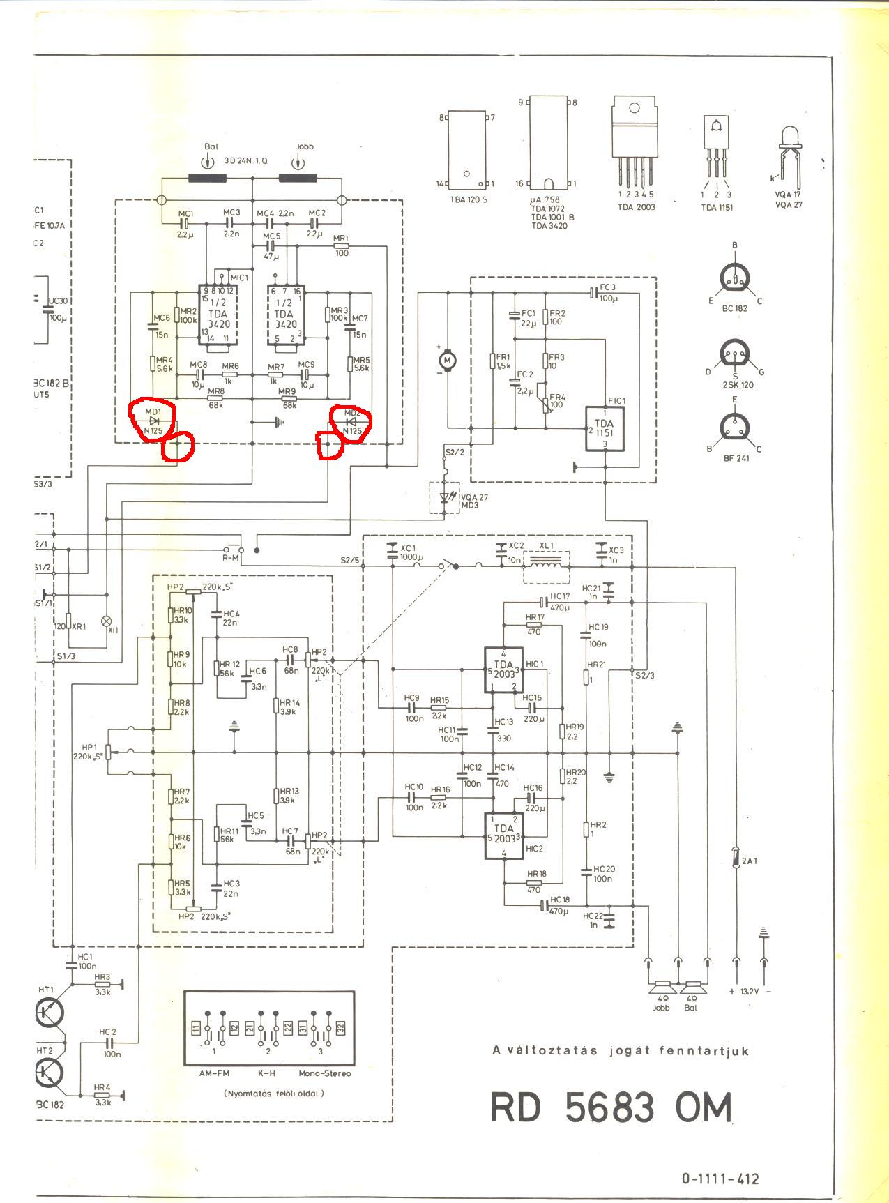

Szerintem a fejegységnek az előerősítője kimenetét kösd le, ét tegyel rá, pl egy mp3 lejátszónak a jelét, nézd meg azzal milyen hangja van szépen szól-e. Ha igen akkor Kondik-Dióda és Ic csere, s-a gond szerintem megszünik, (jelentőséggel bír, ahogy felsoroltam az alkatrészerket).
(#) Bandeee válasza Ricsi89 hozzászólására (») Márc 5, 2008 /
Bejelölnéd nekem a kapcsolási rajzon h miket kellene bemérni? Multiméterrel még csak-csak elboldogulok

(#) Ricsi89 válasza Bandeee hozzászólására (») Márc 5, 2008 /
Bejelöltem a két diódát amit mérjél ki, meg még azért az összes ellenállást is ki lehet mérni egy multival. Még bejelöltem a két vezetéket is amit valve írt. Arra kössél egy mp3 lejátszót és ha akkor meg rendesen akkor tényleg az előerősítőnél van a hiba.

Bandeee, pontosan ahogy szabjan és gr89 kollegák írták, véghezviszed azokat és akkor tovább lépünk ha muszály, bár remélhetőleg valahol itt van a kutya elásva,.. gr89, csatolta a képet, s megjelölte a pontokat,.. (más típússzámú?)
(#) Bandeee válasza valve hozzászólására (») Márc 5, 2008 /
Enyém: VIDEOTON RD 5687 K
Kapcsolási rajz: RD 5683 OM :/
Szerintem sok különbség nincs közte.

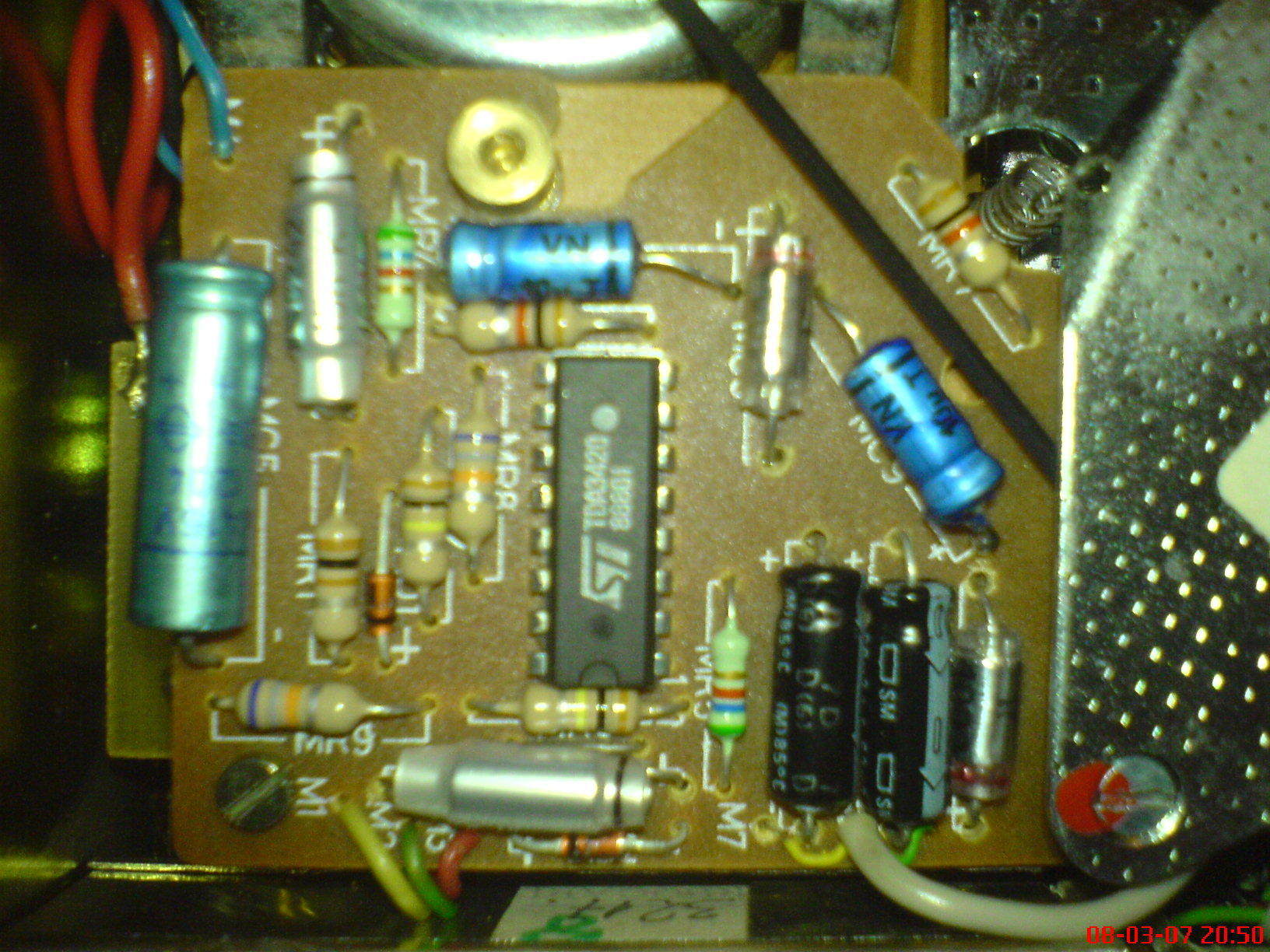

Amit nézni kell, adott nyákon 9kondi, 9tekercs és 1db!! tda3420. Tehát minden stimm, csak nekem a gyakorlatban egy tda3420am van. Ez az ic, ugye?

A rajzon is csak egy darab TDA3420 van, csak külön van ábrázolva a jobb és bal csatorna.
Ez ne tévesszen meg!
Egyépként az egyik oldaluk azért van szaggatott vonallal rajzolva.
Ha megnézed a lábszámozást, abból is látszik, hogy egy IC.
Remélem érted.
Mellesleg szerintem is nézd át a kondikat, diódát, aztán ha azok rendben, lehet tovább keresni a hiba okát.
Az egyes típusok közötti különbség nem ilyen alap részekben van, mint az elő, vagy végerősítő.

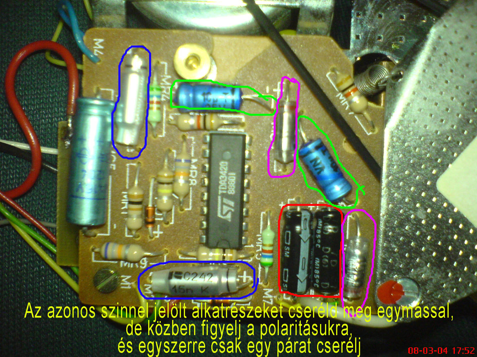

(#) titi válasza Bandeee hozzászólására (») Márc 5, 2008 /
Milyen tekercseket?
Nézd meg a kondikat.
Mivel csak az egyik oldal rosz, ha nincs otthon megfelelő értékű kondid, hogy kicserélgesd őket, és a műszerrel se igen tudod kimérni, ezért csináld azt, hogy a két oldal azonos kondijait felcseréled, majd minden egyes csere után megnézed, hogy mi a helyzet.
Ha valamelyik csere után a másik oldal fog rosszul szólni, mint eddig, akkor az a kondi hibás.

(#) titi válasza Bandeee hozzászólására (») Márc 6, 2008 /
Úgy érzem, hamar feladtad!
Talán bonyolultnak tűnt amit írtam?
Csatolok egy képet, hátha segít....
Szóval ha van forrasztópákád, ez nem olyan bonyolult, szerintem megtudod csinálni! -gondolom én
Ha kondi hiba van az előerősítőbe, az ebből kiderül, és akkor csak azt kell cserélned.
A pontos eljárást pedig már leírtam egy korábbi hsz-ban.

(#) titi válasza Bandeee hozzászólására (») Márc 7, 2008 /
a kép...
Mivel egyesével rakod át a kondikat, ha valamelyik kondi rosz, akkor a csere után a másik oldal fog rosszul szólni.
Ha több hibás kondi is van, az szintén kiderül.
Mert csere után, ha rosz lesz az az oldal, ami eddig jó volt, akkor az a kondi hibás.
Viszont ha a másik oldal, ami eddig volt rosz, most jól szól, akkor csak egy kondi rosz.
Ha viszont csere után mindkét oldal rosz lesz, akkor két hibás kondi van. (vagy több, de ezesetben előbb cseréled a hibás kondit (természetesen egy újra), majd folytatod a vizsgálatot tovább.
Na, lehet bonyolultan hangzik, de nem az.
A lényeg, hogy kezd el, és ha változás van írd meg, aztán majd haladunk tovább.

Hmm... Kicseréltem őket, ahogy írtad, egyesével, odafigyeltem mindenre, ed semmi változás...:S A kép:
Újabb tipp?
Azért újra megnéztem, és tényleg ez a hiba... Rádiónál királyul szól, kazival már nem... Bal oldali elkezd sisteregni, illetve zene helyett csak zörej van nagyobb hangerőre... Ütögetve, volt amikor -ha torz jelet is- de kaptam a bal oldalra... De nem vágom mi ez...:S És leteszteltem újra, nem is a hangszórókkal van gond... Felcseréltem őket is uanaz volt a tünet csak a jobb oldalon...
