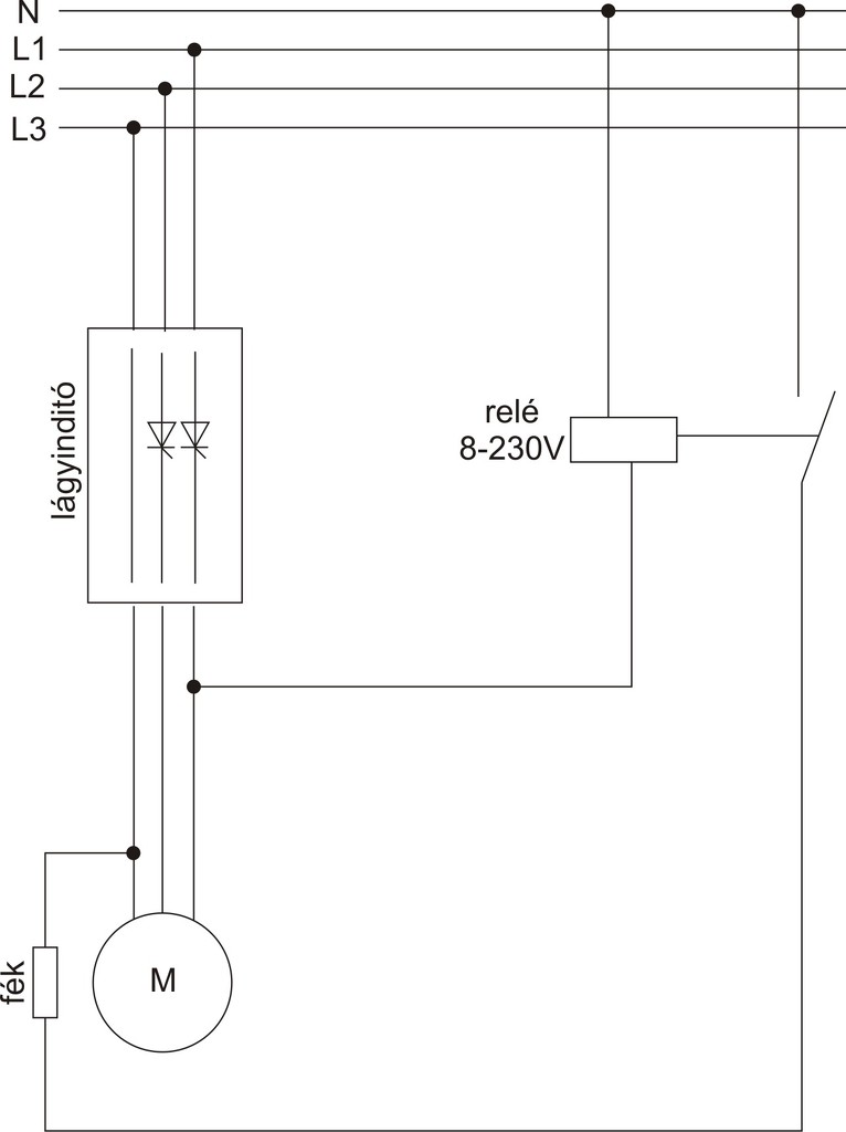

Azért érdekes, hogy a gyártói tájékoztató sehol nem foglalkozik a fék-megoldással. Pedig valós problémára keresek megoldást: egy szállitószalagon lehetnek álló terhek amik se induláskor se leálláskor nem szabad, hogy felboruljanak és megálláskor rögzíteni kell a szalagot.
Ha megtudom a tutit, írok majd.
Szia! Ezt az
Idézet: nem lehetne megoldani egy röpsúlyos kuplunggal a hajtásba iktatva? Talán az indulás és megállás is átmenetibb lenne egy villamos fékezésnél a rögzítést pedig végezhetné egy fékmágnes. „egy szállitószalagon lehetnek álló terhek amik se induláskor se leálláskor nem szabad, hogy felboruljanak és megálláskor rögzíteni kell a szalagot.”

Sikeresen lezajlott a próba, annyi kiegészítéssel a #1895127 sz. hozzászólásban lévő képhez, hogy a reléhez kellett egy dióda/kondenzátor páros mert induláskor és teljes megállás elött *prellezett*.
