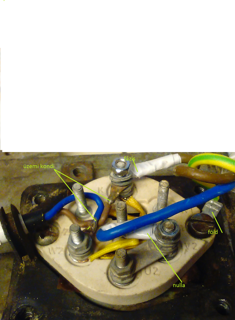

Mellékeltem egy képet igy hátha tudtok segíteni
Indító kondit az üzemivel párhuzamosan kell kötni, felpörgés után nyomógomb elenged, vagy relé megszakít. (kb. kétszerese az üzeminek)

Üdv mindenkinek.
Szerintetek hány KW-os lehet? előre is köszönöm.
Szia! Ami az adattáblán fel van tüntetve az szerintem mértékadó lehet, mert a T80 adat az a tengelymagasságot jelöli és ehhez az 1350f/p az 550W-nak felel meg (.55(kW).
3kw (gyárilag) 240V 1400ford motorba gyárilag 60 micros üzemi és xy indító volt. A motor darálón, generátorról üzemel. Tegnep kicseréltem az üzemit 80 microsra, mert kb 2hónap után látványosan fogyott az ereje, és darálás közben meg megakadt. (Az indító kondival nem volt gondom.) Kérdésem az lenne, hogy mekkora üzemi kondenzátor lenne ideális a fentiek tükrében, és hogy az üzemi kondinak napi használatban tényleg csak ilyen rövid az élettartama? Üdv Kalo A hozzászólás módosítva: Jan 13, 2016
Egy kondinak ennél jóval többet kellene bírni. Ha hatvanas volt rajta, minek tettél rá nyolcvanast? Ha mégtovább gyengül 100-as lessz a következő?
Lehet ott baj a tekerccsel , mechanikus, csapágy probléma. A darálóban a kések kopottak lehetnek.A motor melegszik, vagy nem? Megkapja rendesen a feszültséget? Rendben van az a generátor? Ekkora motorhoz már kell energia. A hozzászólás módosítva: Jan 14, 2016

Ne tegyél rá nagyobbat! Sajna lehet ilyen rövid élettartama egy kondinak. Amiket lehet vásárolni, új állapotban tudják a ráírt értéket, de 2-3 hónap alatt többel is volt dolgom (nem extrém körülmények, viszont 0-24 folyamatos üzem) ami igen meggyengült pl.:12,5 microF helyett 8,7 microF, 60 helyett 39. Érdekes, hogy a gyárilag a készülékekbe rakott kondik néha 4-5 évet is elmennek, csak méregetem őket de simán bírják. A cseredarabok meg igen silányak. Mindez csak az én tapasztalatom. Meg kellen mérni a gyengének titulált kondit, hogy csökkent-e a kapacitása. Ha nem, akkor máshol keresni a hibát. A hozzászólás módosítva: Jan 17, 2016
