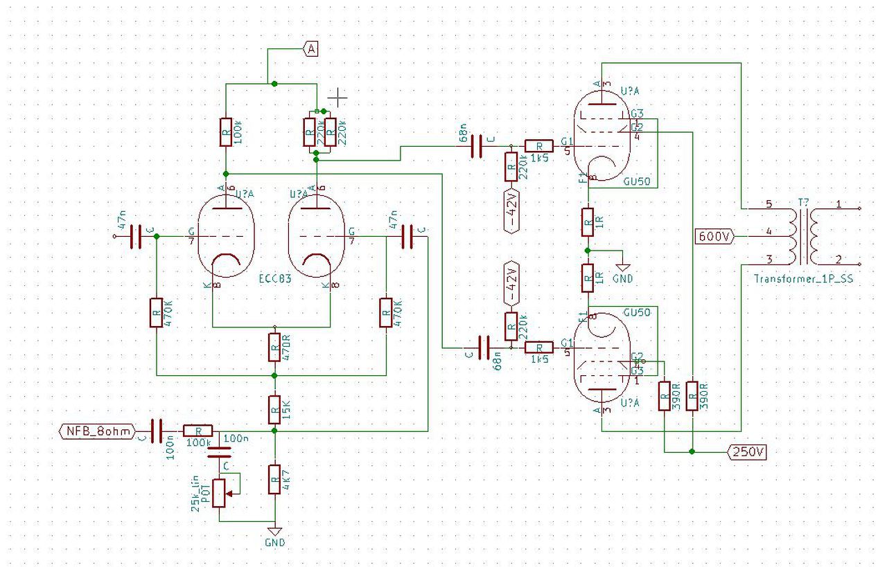

(#) lalibatyo válasza mofesa hozzászólására (») Feb 17, 2016
üdv
egyszer megcsináltam egy hasonló Plachtovics féle kapcsolást PL 509 el ott is volt ez a katódköri visszacsatolás. Javaslom csak akkor kezdj el vele foglalkozni ha már minden rendesen működik nélküle is. Komoly gerjedéseket tud csinálni és a hang is rosszabb vele szerintem. Nekem nem jött be ki is kötöttem a végleges változatban. Az 40 wattos volt a cikk szerint, de én 63 wattot mértem csak már arra nem emléxem mekkora ellenálláson. Brutálisat tudott szólni
A hozzászólás módosítva: Feb 17, 2016
(#) Imi65 válasza konyak6 hozzászólására (») Feb 17, 2016
10 Ohm -os ellenállásod nincs? Az is jó ám.....
(#) Imi65 válasza lalibatyo hozzászólására (») Feb 17, 2016
6P45Sz-ekkel 76W lett a "vége". Igaz, nem az Rt Évkönyv alapján csináltam.
(#) lalibatyo válasza Imi65 hozzászólására (») Feb 17, 2016
ja hát az orosz űrtechnika az hozza magát
(#) mofesa válasza lalibatyo hozzászólására (») Feb 17, 2016
Kicsit mellé lőttél. Én csak a kapcsolási rajzot kerestem ki. Nincs szándékomban megépíteni. Egyenlőre más vizeken evezek.
talán másnak hasznos lehet a véleményem még ha a te felrakott rajzodra is írtam .
(#) djcaveman válasza lalibatyo hozzászólására (») Feb 17, 2016
Jelenleg én is valami hasonlón töröm a fejemet, de nincs külön katódköri tekercs, hanem a szekunder van úgy tekerve (4, 8, 16Ohm), hogy szimmetrikusan vissza lehet kötni a két végcső katódkörébe.
Erre a kérésre válaszoltam. Nem mondtam, hogy nincs igazad, csak annyit, hogy más a címzett.
(#) lalibatyo válasza djcaveman hozzászólására (») Feb 18, 2016
Ott kezdődik hogy nem mindegy a tekercselési irány, mi a kezdő és mi a befejező kivezetés a katódköri tekercsen tehát független kell legyen mindkét vége mindentől. Ez az egész katód köri dolog egy pozitív visszacsatolás tehát érzékeny és gerjedést okoz. Persze lehet úgy kimenőt csinálni hogy a szekunder több tekercséből valamelyiket nem kötjük be mert mondjuk 4-8-16 ohmra készült és mondjuk 8 ohmos hangfalat akarunk használni, de nagy csodát nem kell várni ha a szép hang a cél. Megjegyzem a szerző emlékeim szerint két teljesen egyforma tekercset javasolt, sőt ezt bifilárisan is kellene tekercselni épp a teljesen egyforma paraméterek miatt ezért talán nem kellene azt a kimenő szekunder dolgot erőltetni. Nem koll oda oly sok menet hogy gondot okozhatna az elkészítése akár még úgy is hogy feltekered utólag legfelülre aztán ha jó és bevált akkor a javasolt rétegrendben is csinálsz majd kimenőt. Viszont pl egy gitár erősítőnek ahol sokszor az a szép ha torz nem mondom hogy akár még jobb is lehet tőle az erősítő.
(#) lalibatyo válasza mofesa hozzászólására (») Feb 18, 2016
köszi világos minden én nem figyeltem eléggé
(#) djcaveman válasza lalibatyo hozzászólására (») Feb 18, 2016
Természetesen nem életbevágó a megléte ennek a szimmetrikus visszacsatolásnak, csak érdekelne a dolog, mivel láttam már ily módon készült kimenővel erősítőt, így érdekel eme kapcsolástechnika is. aztán persze lehet majd nem hozza meg azt amit vártam, és marad egy sima 807PP.
Igen a az újdonság varázsa nagy csábító erő és hát hogy kinek mi a jó és szép hang ebben aztán hatalmas különbségek is vannak. Pár dolgot összeraktam egykor én is aztán "valamiért"
mégis csak a minőségi alkatrészekből készült egyszerű triódás kapcsolások jutottak be a nappaliba
Igen eléggé különböző ki mit hall jónak.... Én most a tetródák mellett voksolok... De kinek a pap, kinek a papné...
nekem inkább a lányuk
(#) FordPrefect válasza lalibatyo hozzászólására (») Feb 18, 2016
„Ott kezdődik hogy nem mindegy a tekercselési irány, mi a kezdő és mi a befejező kivezetés a katódköri tekercsen tehát független kell legyen mindkét vége mindentől. Ez az egész katód köri dolog egy pozitív visszacsatolás tehát érzékeny és gerjedést okoz.”
Ne találjunk ki újdonságokat. A katódvisszacsatolás NEGATÍV visszacsatolás. Annyira nem lehet rossz, ha az ARC is alkalmazza legtöbb erősítőjében, a kimenő szekunderét felhasználva. Külön tekercs nélkül.
(#) lalibatyo válasza FordPrefect hozzászólására (») Feb 18, 2016
Talán a hivatkozott cikket el kéne olvasni először. Amúgy meg mindenki azt talál ki amit akar ARCcal vagy nélküle is
(#) mofesa válasza FordPrefect hozzászólására (») Feb 18, 2016
Feltételezem, hogy jobban méretezik, mint anno a rádióknál.
(#) djcaveman válasza FordPrefect hozzászólására (») Feb 18, 2016
Igen, én is akartam említeni, hogy az ARC D75 volt a minta aminél láttam ezt a kapcsolást.
Anno olvastam a cikket, most újra elolvastam, de sehol nem találtam benne, hogy ez pozitív visszacsatolás lenne. Pozitív áramvisszacsatolást egyébként lehet alkalmazni erősítőnél, (negatívval kombinálva) ha a cél a 0 kimeneti impedancia. De az egy másfajta dolog. Ne keverjük a szezont a fazonnal.
Szerintem ez a lényegen sokat nem változtat, mert a hangra rossz hatással van és gerjedékeny is lesz az erősítő. Nem véletlenül raknak méregdrága non induktív ellenállásokat és nagyon jó nevű nem épp olcsó kondikat a katód körbe. De mint már írtam nekem nem jött be más meg ha akar kísérletezgessen. Amúgy a 96 os RT évkönyv 204. oldalán említi a szerző a "pozitív visszacsatolást" a legfelső rajzban. Persze az is felejtős ugyanúgy mint a katódköri. Aztán hogy ez most a szezon vagy a fazon ? Vagy csak nyomda hiba ? Hidd el nem érdekel.

(#) FordPrefect hozzászólása Feb 18, 2016
„Amúgy a 96 os RT évkönyv 204. oldalán említi a szerző a "pozitív visszacsatolást" a legfelső rajzban.”
Pontosan. De ez nem a katódvisszacsatolás, hanem az említett áramvisszacsatolás.
Amúgy itt lehet csemegézni: ARC Jópárnak ott a kapcsolása. Majdnem mindegyik erősítőjük katódvisszacsatolással készült. Neked nem jött be, ez egy tiszteletben tartandó vélemény. Mindenesetre jó megéltek belőle. Részemről itt a vége.
