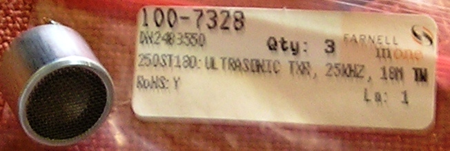

Szeretném segítségeteket kérni,hogy kaptam egy 25kHz-es ultrasonic transducert. Típusa: 250ST180, és ehhez szeretnék egy olyan áramkört ami ezt a jeladót megtudná hajtani. Kérném ebben a segítséteket.
(#) Topi válasza gabo2 hozzászólására (») Márc 2, 2008 /
Tranzisztor.
Simán hajtsd úgy mint egy hangszórót, csak köss sorba vele egy 100nF-os kondit.
De ha szebb meghajtást akarsz, akkor egy inverter kapu segítségével hatsd ellen ütemben.

Köszönöm a gyors válaszokat,de egy apró pontosítást szeretnék még kérdezni. Ez a kapcsolás mekkora feszültséggel tud működni. A pozitív pont az 1-es pont. Körülbelül milyen hatótávolsága van egy ilyen készüléknek.

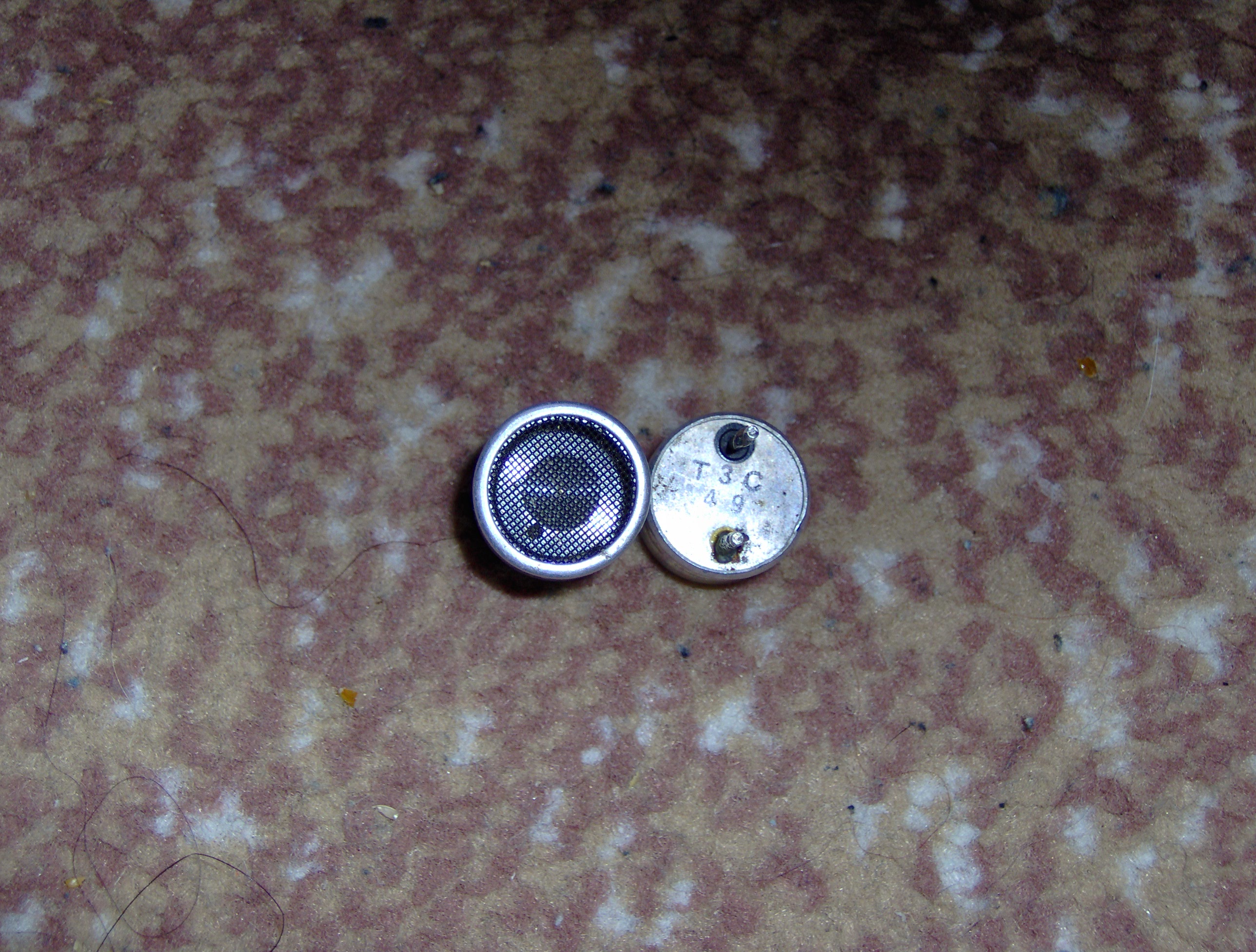

sziasztok!
Valaki meg tudná mondani hogy ez ultrahang sugátzó-e?
üdv!
(#) vicsys válasza zoly15 hozzászólására (») Márc 5, 2008 /
Igen. A "T" jelü a transmitter az "R" a receiver.
Transmitter=adó (resonátor)
Receiver=vevő (mikrofon)
