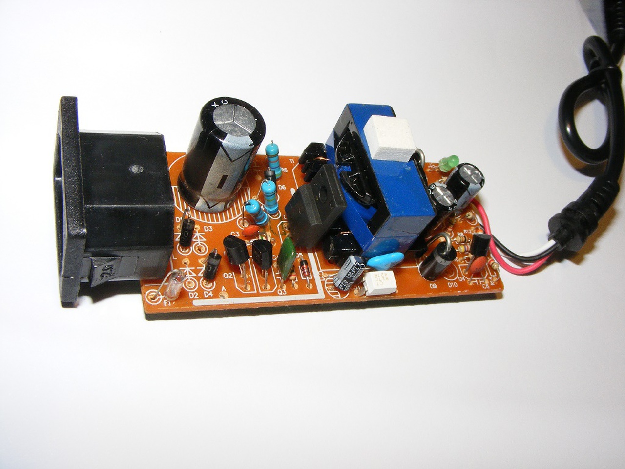

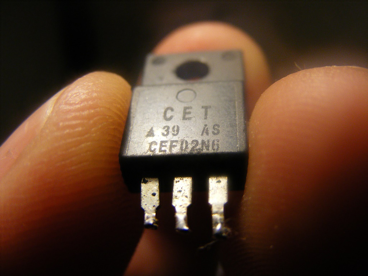

Üdvözlök Mindenkit ! Egy kis segítséget szeretnék kérni. Elromlott a képen látható tápegységem. A primer oldalon kiment a bizti, D2 és D3 dióda ( 1N4007 ) és ez a tranzisztor . Mivel tudnám helyettesíteni a tranzisztort.
N-csatornás FET
Vds=600V , Id=1.5A , RDS(ON)=5 Ohm @VGS=10V Rengeteg helyettesítője van ami ezeket a paramétereket tudja. Ha nem védő diódával ellátottat teszel bele rakj egy gyors diódát a DS-re! Adatlap A hozzászólás módosítva: Feb 14, 2016
Köszi a segítséget. Számítógép ATX tápban lehet olyan FET , ami jó helyette ?
Keress a fiókodban FET-et, keress rá az adatlapjára és kiderül.
Ha szerencséd van találsz FET-est(standby táp), az jó is kb. bele, de oda nagyfesz. BJT-t szoktak általában tenni.
Van a nyák hátoldalán vezérlő IC a FET-nek? Mert ha nincs, akkor Qg=20nC is lényeges lehet! A hozzászólás módosítva: Feb 15, 2016

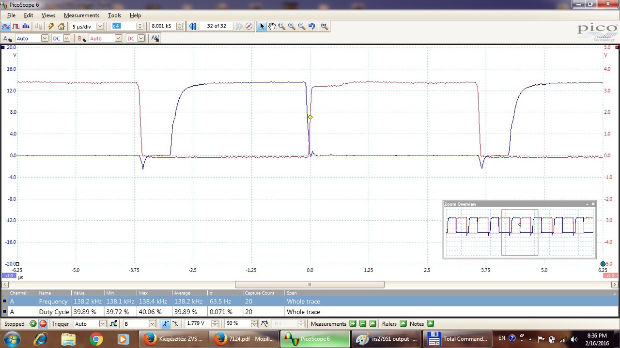

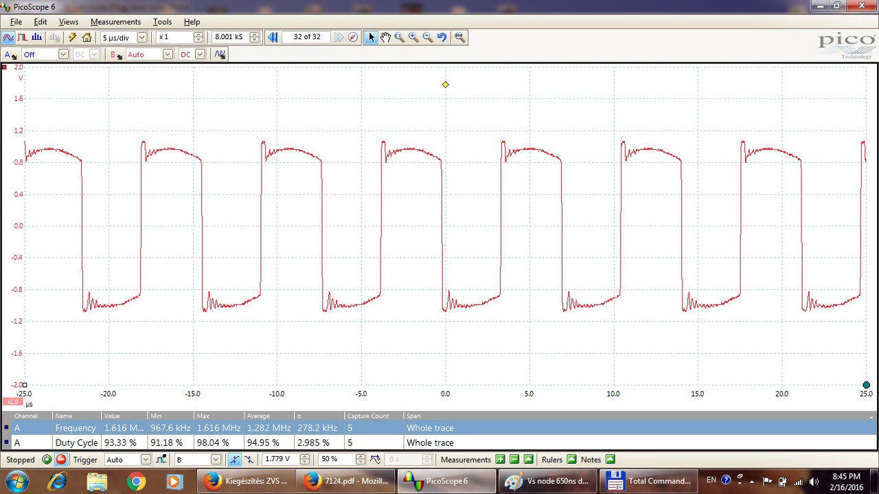

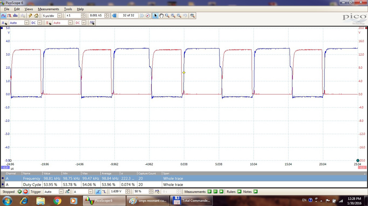

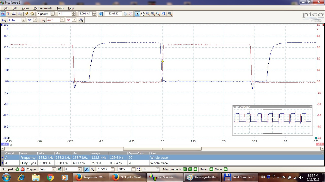

Ujra szeretném kérdezni, remélve, hogy ezuttal választ is kapok. Rezonáns tápot építettem IRS27951 + IR2110 el. Működik is, csak az a bajom vele, hogy melegszik, szerintem töbet a kelletnél és üresjáratban is melegednek az IGBTk. Megmértem lakatfogóval és üresjáratban 0,05A fogyasztott a 230V-os hálózatról, azaz 11W-ot. Üresjáratban az IGBT-k 5 perc alatt elérik a 70 Celsius fokot. Növeltem a holt időt 230 nS -ról 630 nS ig és semmi változás nem történt ami a hőmérsékletet illeti.
Én azt NEM ÉRTEM, HOGY MIÉRT MÁSZIK RÁ A FELSŐ IGBT KAPCSOLÁSA AZ ALSÓ KIKAPCSOLÁSÁRA?(szerintem ez lehet a melegedés oka) Csatlakoztatok néhány mérést üresjárati üzemből, 630 nS holtidővel: 1-IRS27951 kimenet 2-IGBTk kapuja (piros szkóp a felső, kék az alsó Gate jel) 3-Vs node (piros), alsó IGBT Gate kék 4-Trafó szekundér Üdv. Róbert
A gate-ellenállások lehet, hogy túl nagyok és a kisütés lassúsága okozza az összenyitást.
Köszönöm válaszod. A Gate ellenállások 10 ohmosak, és velük párhuzamosan van gyorskisütő dioda 1n4148. Valamint 10K ellenállás a G és E között.
Nem lehet hogy maga az igbt a hibás?
Eleve lasabban kapcsolnak ki mint a fetek.
Ezt az IGBT használtam: Bővebben: Link
Próbáltam az IGBTk előtt mosfetekkel is és ott is ugyanilyen volt a jel (ott a felső fet kikapcsolására mászott rá az alsó) mellékelek jelformát az alábbiakban . A hozzászólás módosítva: Feb 16, 2016
Most próbáld meg úgy ezeket a méréseket, hogy a felső IGBT gatejére nem teszel semmit! Ezt a pontot nem szabad még szkóppal sem megterhelni. Csak az alsó IGBT kollektorát és az alsó IGBT gate-jét nézd szkóppal.
Az ic 2-es lábán milyen a jelalak? Nem lehet, hogy nagy amplitudójú váltókomponens van rajta? Hogy mérted az 50 mA-t? Hol és mivel? Nem lehet, hogy annak a nagy része meddőáram volt?
Mindkét dióda jól van betéve? Olyan mintha az egyik nagyon gyorsan bekapcsolna, míg a másik szép lassan kapcsol be. Lehet az egyik dióda zárlatos lett és így a 10ohm helyet "0ohm" al nyitja az egyik fetet.
Nézd meg dióda nélkül sima fettel és nagy holtidővel. Ha akkor is jelentkezik akkor valamelyik ic rosszalkodik.
Köszönöm válaszát. An előbbiekben csatoltam a jelformát amit az alsó IGBT Gate, valamint a az alsó IGBT Colectoran (illetve én a felső IGBT Source án mértem) ez a harmadik csatolt kép (Vs node 650ns deadtime néven).
Az ic 2 es lábán nem mértem jelalakot (a meghajtó IR 2110 röl van most szó). Az 50mA a hálózati bemeneten mértem 230V-50Hz egy digitális lakatfogóval. Nekem az a gyanús, hogy üresjáratban trafó langyos, egyenirányító diódák hidegek, és a kapcsoló IGBTk melegednek. 250ns holtidővel is ugyanaz volt az eredmény mint 650ns holtidővel.
Köszönöm válaszát. A diódák jól vannak betéve, holnap lemérem őket, és teszek egy próbát nélkülük is. Az IRS27951 jól müködik, jelen esetben ő csak az impulzusokat csinálja, a meghajtást az IR2110 es végzi.
Kellene egy pontos kapcsolási rajz, meg egy nyákterv. Ha ott 11 W hatásos felvett teljesítmény van, akkor az sokkal több meleget csinál. Ez a 11 W hogy van mérve? Úgy kellene, hogy semmilyen műszer ne legyen csatlakoztatva sehova, csak a lakatfogó. Én az IRS ic 2-es pontjára gondoltam. Ha ott nagy a hullámos feszültség összetevő, akkor előfordulhat, hogy nem szimmetrikus az alsó és felső gate jel. Itt valószínű nem ez van, csak a 2110 kimenetén van aszimmetria.
A legfurcsább az, hogy a negyedik képen nem látszik ez az aszimmetria. A szekunder feszben kellene látni, ha lenne... Azt írtad, hogy a kettes képen az alsó és a felső IGBT-ék gate jelei láthatók. Erre írtam, hogy újból meg kellene mérni mindent, de úgy, hogy a felső IGBT gate-jére ne tedd rá a szkópot. Itt mindenki tegeződik, tedd te is ezt.
