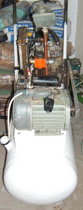

Akkor a rövid leírás.
Egy fűtőradiátor a hűtője, a szivattyú meg egy autómata mosógépé volt, ami fixre van kötve a kompresszorral, együtt indul vele.
Másfél perc alatt van 3 báron, és 3 és fél perc alatt 6 báron.
Feljebb nem mertem mert még nem nyomáspróbáztuk le, mivel méh telepről való házi tartály.
Ma kipróbáljuk 8-9 báron.
Ha azt kibírja akkor 7 bárra állítom a nyomáskapcsolót, a biztonsági szelepet meg 7,5 bárra.
4 báron kapcsol be.
220-as 1.1kW-os a motorja.
Nem melegszik, épp hogy langyos 10 perc után.
130L-es a tartály.
Kb. 150kg az egész.
Ventilátor nélkül se melegszik túl, de biztonság esetére majd teszünk fel ventit is egy kapcsolóval.

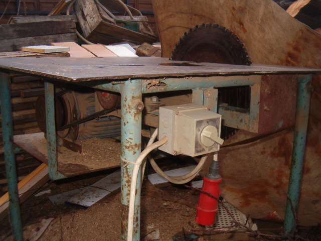

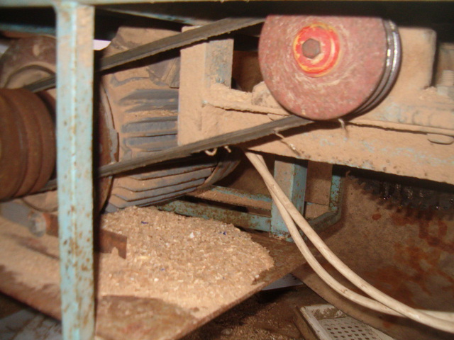

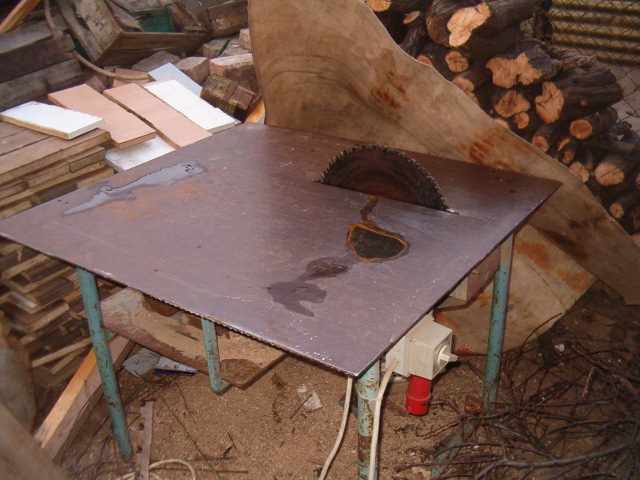

Teszek majd fel képet a fater körfűrészéről is.
Ott is 380-as motort kell bekötnöm 220-ra.
Van egy 1.5 meg egy 3 kW-os neki, most a másfelessel megy, de ki akarom cserélni majd a 3 kW-osra.
Lehet kérnék majd némi segítséget a bekötéshez.

Van képem a nagybátyám szintén orosz 2 hengeres vizes kompresszoráról.
Holnap felteszem.

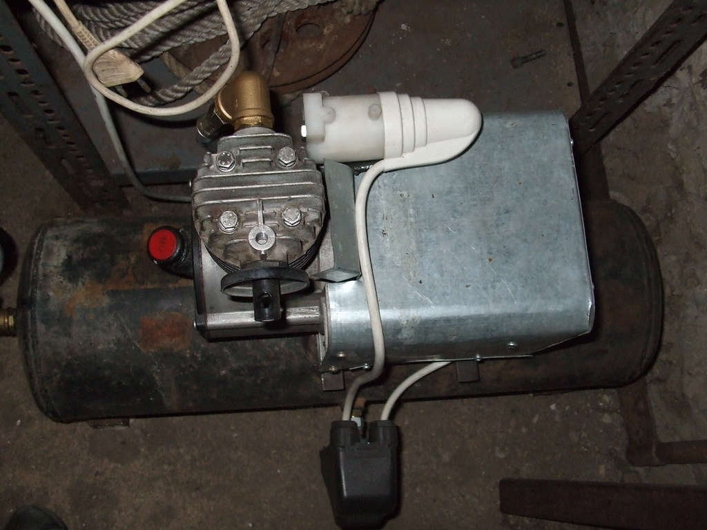

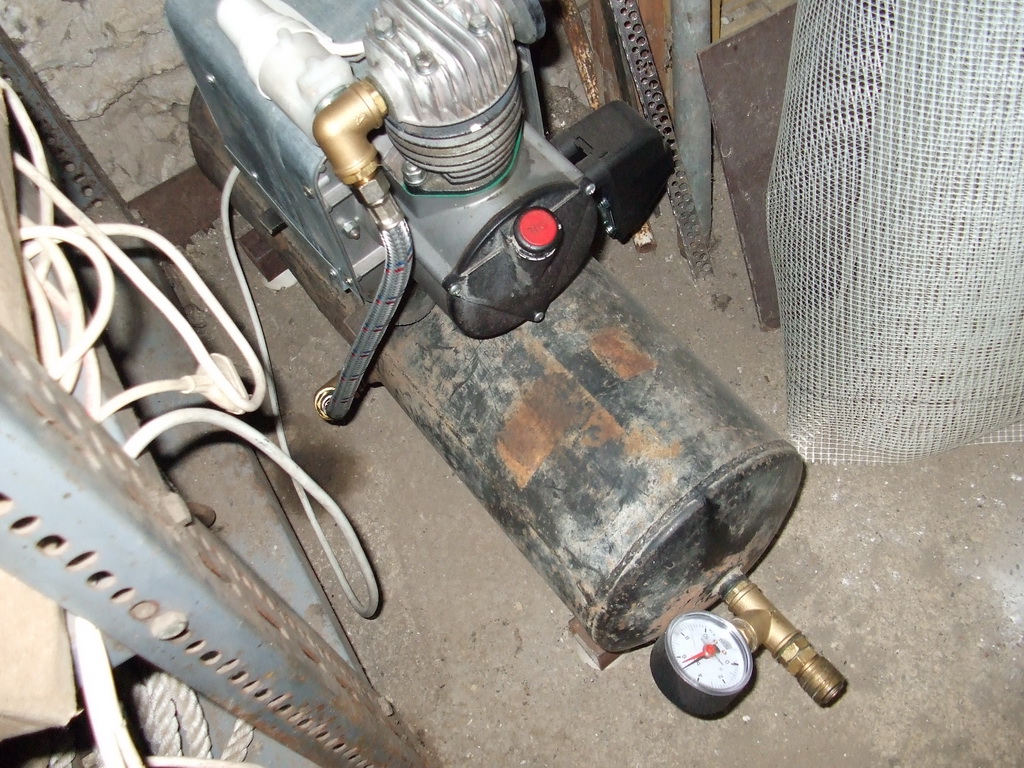

(#) zoz11 hozzászólása Márc 6, 2008 /

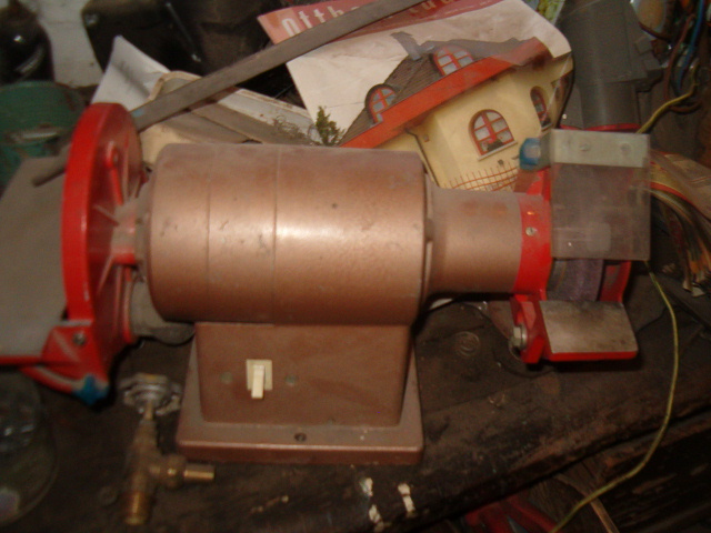

Elkészültek a képek ahogyan ígértem. A köszörűmet már nem is tudom hogy mikor csináltam, már legalább 8éve, a képen is látszik hogy ez egy régi fajta mosógép motor volt, de át kellet tekercselni 2800-as fordulatura, eddig még nem kellet hozzányúlni működik gond nélkül.
A következő munkám egy terménydaráló volt, annak a motorját is én tekercseltem újra, meg az összes többi részét én csináltam, csak az a termény tartó a tetején az a gyári, meg a kalapácsa és a rostája. Azért ilyen poros szegény mert már vagy 3-4éve nem lett használva.

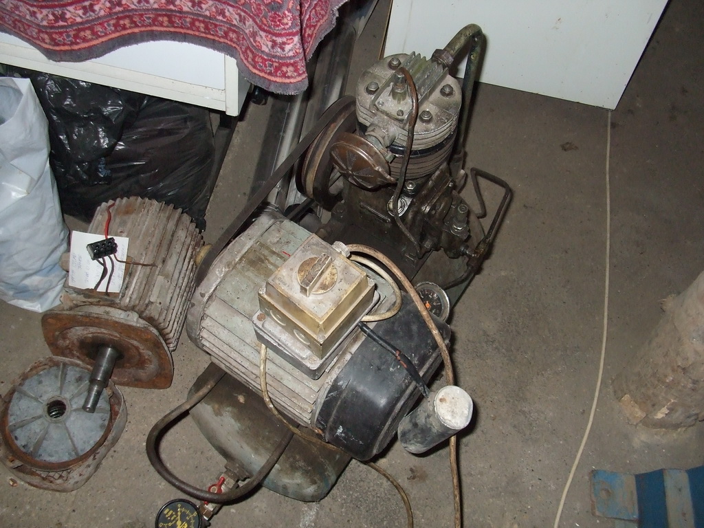

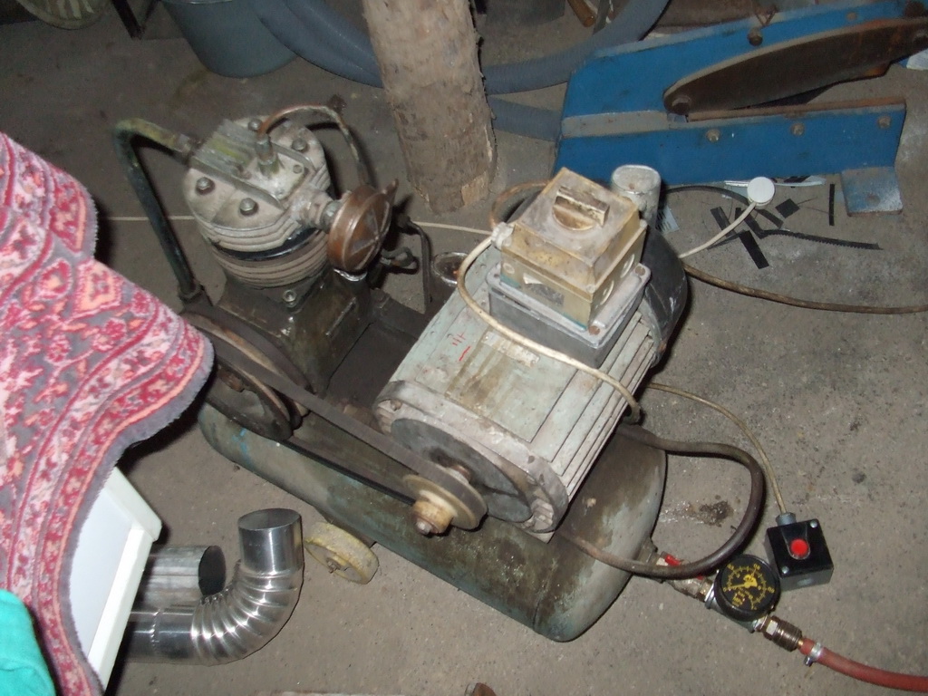

A kicsi kompresszoromat szintén úgy szereztem hogy le volt égve a motorja, meg tartály minden nélkül. Ez tavaly tavasszal készült el.
A nagy kompresszor még folyamatban van a motorját már megtekertem meg a kompresszor részét megcsapágyaztam, még hiányzik róla egy nyomáskapcsoló, meg egy indító relé, meg egy kicsit meg kéne takarítani
(#) zoz11 válasza zoz11 hozzászólására (») Márc 6, 2008 /
Itt van még egy-két kép.

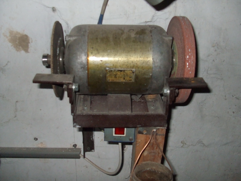

Köszörűben nem gondolkodok, mert még a Ruszkiktól vettünk egyet, ami eleve 2800-as, másra meg nemigen jó a mosómotor. De sajnálom elvinni a MÉH-be, mert ott szétdarabolják.
(#) Imi65 válasza zoz11 hozzászólására (») Márc 7, 2008 /
Itt a Ruszki köszörűm, meg az asztali fúróm, meg a fűrész....
És még fűrész...
