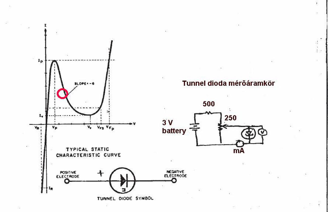

(#) mmBodri hozzászólása Márc 10, 2016 /
Üdv mindenkinek.
Nem rég vettem egy N313-as oszcilloszkópot. Bekapcsolás utána csak egy zöld pöty jelenik meg az ernyőn. Elvileg a belső vízszintes eltérítés ment el. Abban szeretném a segítségeteket kérni hogy hol kezdjem a hiba keresést milyen alkatrészeknél stb. Illetve észre vettem hogy amikor a készülék be van kapcsolva a power gomb folyamatosan vibrál.

(#) gerenk válasza mmBodri hozzászólására (») Márc 10, 2016 /
Nem működik a trigger fokozat, meg kell nézni kap e indítójelet az Y csatornából, az eljut e az alagút
diódáig. Ha igen akkor valószínű az alagút dióda АИ301 meghibásodott. Analóg ohm mérővel
mérve közel nulla és 30 ohm körüli értéket kell mérj ha jó.Lehet még az is hogy a dióda munkapontját beállító trimmer potméter el van állítva, az indítójel nem tudja átbillenteni az algút diódát magas feszültségből alacsony feszültségű állapotba.
A hozzászólás módosítva: Márc 10, 2016
Holnap megnézem, de csak multiméterem van azzal is meg lehet mérni? Illetve ha rossz mivel lehet helyettesíteni?
(#) mmBodri válasza gerenk hozzászólására (») Márc 11, 2016 /
Nem hagyott nyugodni így megnéztem multiméterrel az érték általában vagy 0 Ohm vagy 8.9 Ohm volt. Illetve szakadás vizsgálattal megnéztem folyton sípolt nem tudom ez jó-e. Ha jó az alagút dióda akkor hol keressem még a hibát? Igaz a trimmerekbe nem tekertem bele az egyik le van festék pöttyözve nincs megsérülve a másik kettön nincs pötty illetve nem is volt mivel nincs nyoma.
(#) gerenk válasza mmBodri hozzászólására (») Márc 11, 2016 / 2
Ez a dióda egy különleges alkatrész, nem tudod helyettesíteni csak ilyen tipussal.
A feszültség áram görbe nem a szokványos dióda görbéje, van rajta egy negatív irányú szakasz
aminek közepére kell a munkapontot állítani ott dolgozik jól. Piros karikával jelöltem.
Állítsd össze a képen lévő mérőkapcsolást és vedd fel a dióda karakterisztikát.
Kell hozzá egy 3V telep 500 ellenállás 250 ohm potméter mA mérő és voltmérő.
Nulláról növeled a feszültséget, nő az áram eléred a tetőpontot, tovább növelve csökken az áram
eléred a völgypontot, tovább növelve ismét emelkedik az áram. Jegyezd fel az értékeket.
A tető és völgypont közötti mért feszültség érték fele a munkaponti feszültség ezt kell
majd beállítani az oszcilloszkópban.
És a rajz.
