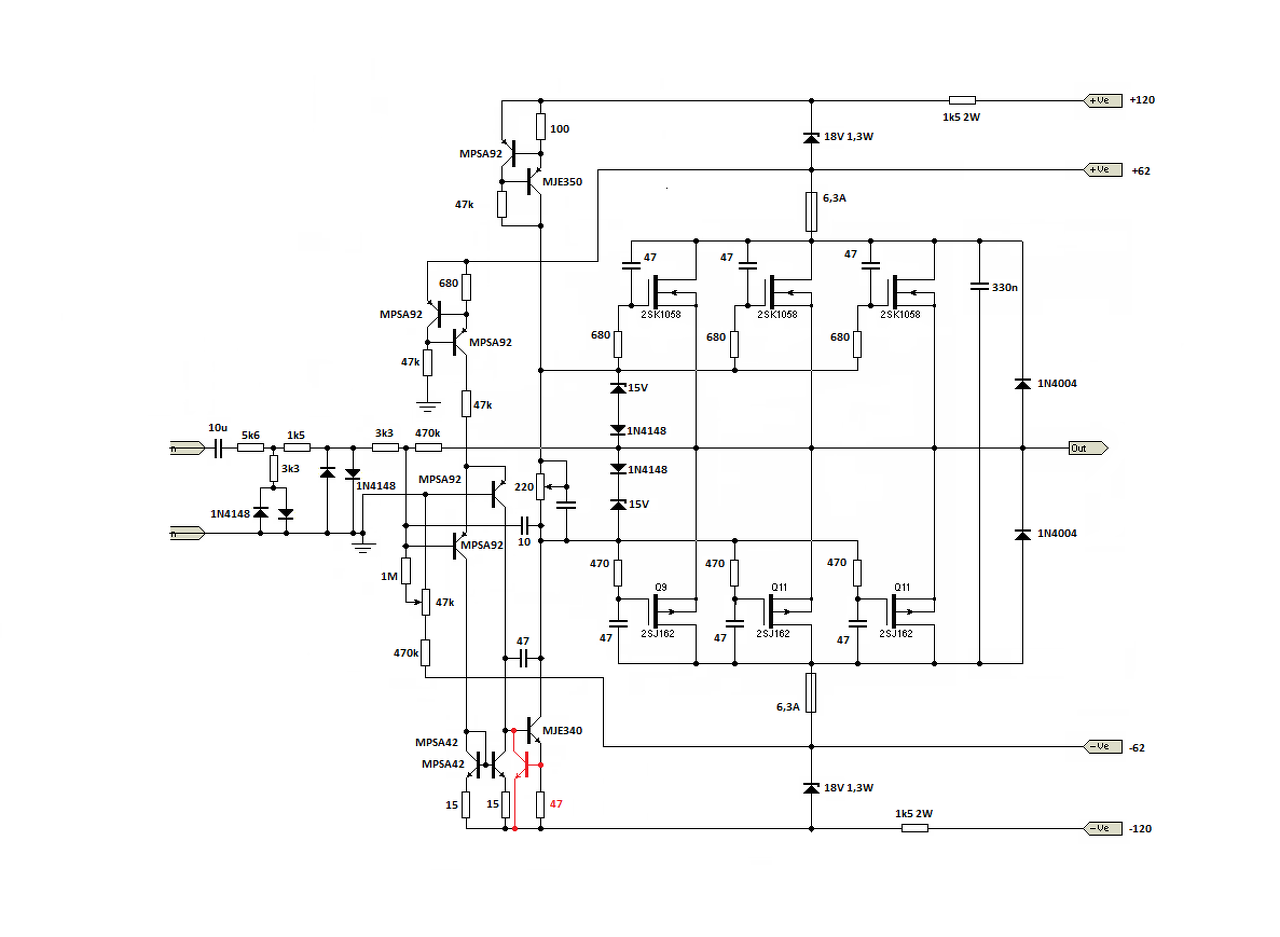

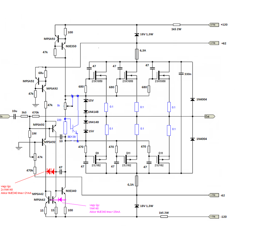

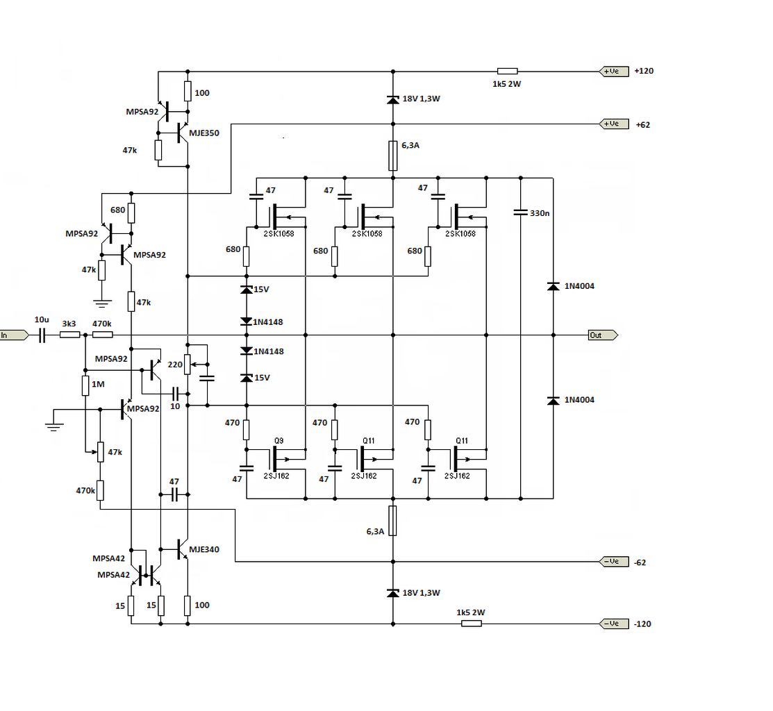

(#) tothbela hozzászólása Márc 11, 2016 /
Sziasztok. Visszarajzoltam egy EBS basszuserősítő végfokát, mivel nem találtam sehol a neten. Ez egy elismert márka, ennek ellenére a svéd mérnökök is tudnak hibázni. A második rajzon bekarikáztam azokat az alkatrészeket, amik tönkrementek. A jelenség a következő volt. Erősítő bekapcs, majd mintha kontaktos lenne valami, hol halkan szól, hol normálisan. Nem volt hangosan használva, tehát túlterhelésnek messze nem volt kitéve. Egyszer csak rövig brumm, a reflexcsövön meg fújta ki a füstöt, majd csend. A két 30000 forintos Eminence hangszóró membránja 1 centivel kijjebb jött, és odasült, beragadt. Az egyik pozitív oldalon lévő mosfet GS átmenete 200 ohm alá csökkent, a DS átmenet pedig zárlat. A negatív oldalon lévő MJE340 felrobbant, az emitterellenállás elégett. A negatív oldali zéner átment zárlatba, a Negatív oldali fetek gate védő diódái zárlatosak lettek. A végfok javítása folyamatban van, sőt kap egy filléres alkatrészt plusszban, hogy ez mégegyszer ne történjen meg. Ha van kedvetek játszani, akkor lehet találgatni mi történhetett, és mi a konstrukciós hiba. Később teszek fel egy rajzot a módosításról, meg leírom mi a megoldás, hogy legalább mi ne essünk ilyen hibába saját tervezés során. Arra az álláspontra jutottam, hogy itt a fórumon sok olyan magát amatőrnek nevező konstruktőr van, aki vetekszik a nagy mérnökökkel, sőt megérdemelnék, hogy kalapot emeljenek előttük a nagy gyártók. Annyit elárulok, hogy a negatív oldali biztosíték bizonytalan érintkezése csinált egy kisebb minimálbérnyi kiadást. Ejnye-ejnye svédek.

(#) HOH válasza tothbela hozzászólására (») Márc 12, 2016 /
Kicsit másként.
(#) tothbela válasza HOH hozzászólására (») Márc 12, 2016 /
Ott a piros pont. Sajnos nem tudlak megajándékozni, de ha cégem lenne, ott lenne a helyed. Szinte ugyanezt rajzoltam én is. A munkapont nem hőfokfüggő, de valóban, a negatív meghajtásnak nincs áramkorlátja.

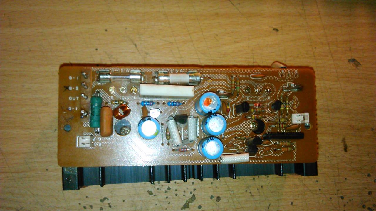

Javítok most egy erősítőt.Megvan a baj, viszont még sincs...
Van a gyári tápja ami +-42V.Van nekem egy labortápom +-21V. Az van, hogy ha a labortápról megy akkor nincs semmi gond.Ha a saját tápjáról, akkor az egyik tápákgban kimegy a bizti, és az egyik tranzisztor átmegy zárlatba.Az emitter ellenállás rendbe van, a bázis ellenállás is új.Viszont nem tudok rájönni hogy mi a probléma.Ha valakinek van ötlete azt szívesen fogadom.
(#) krisz69 válasza vipera1997 hozzászólására (») Márc 12, 2016 /
Egy fotot melékelnél ?

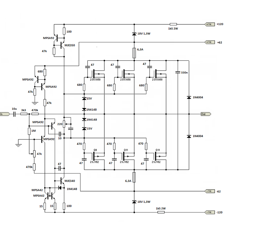

(#) Karesz 50 válasza tothbela hozzászólására (») Márc 12, 2016 /
Én nem értek hozzá, de egy Baker-clamp dióda nem engedné kb. 6mA fölé nőni az MJE340 áramát és még telítésbe sem vezérlődne. (Ha már ez a legnagyobb gyengéje ennek a kapcsolásnak ).
(#) vipera1997 válasza krisz69 hozzászólására (») Márc 12, 2016 /
Tessék.
(#) krisz69 válasza vipera1997 hozzászólására (») Márc 12, 2016 1 /
Első körbe ellenörizném,a diodákat. Majd az ellenállásokat. Nincs e esetleg nyulott. Vagy szakadt.Ezek után a meghajtó tranzisztorokat ellenörizném.
(#) tothbela válasza Karesz 50 hozzászólására (») Márc 12, 2016 /
Ez így kb 12 mA max, tehát mindkét irányba közel ideális a meghajtás. Más gyengéje is van, de mást jelent az, amikor nem jól szól, meg mást, amikor 70 ezer magyar forint kiugrik a brifkóból.

(#) reloop válasza tothbela hozzászólására (») Márc 13, 2016 /
Szia! A problémának többféle megoldásával is találkoztam, mellékelem a rajzrészleteket. Tekintettel a kapcsolásban lévő áramgenerátorra, jelen esetben a C-t választanám.
Az is aggasztó, hogy nem volt, vagy nem működött a DC védelem. Elfogadom a relé ellenzőinek érvelését, de legalább egy Diac-Triac-os nem ártott volna Bővebben: Link.
A rajzodon a differenciál erősítő invertáló és nem invertáló bemenetei nincsenek véletlen felcserélve?
(#) tothbela válasza reloop hozzászólására (») Márc 13, 2016 /
Szia. Köszönöm az észrevételt, valóban fel van cserélve az invertáló a nem ivertáló bemenettel. Amikor papírra rajzoltam, ott még jó volt. Csak itt, a szerkesztett képen ösztönszerűen a nagyjelű fokozatot meghajtó tranzisztor bázisát jelöltem ki bemenetnek. Szinte alapértelmezettként tekintettem, hogy a nem invertáló a bemenet. Ha valahogy lehet, kijavítom a rajzokat. Nem szeretném félrevezetni a fórum olvasóit. Ez az erősítő már volt nálam korábban is javításon, akkor a vonal szintű bemenet földpontja vált el a forrponttól. Ez a pont már a hangerő után van, pontosan ott, ami a végfok rajzán a bemenet. Itt van egy jfet némítás gyanánt, ami átütött. A gate-n keresztül beszivárgó brumm pedig elküldte a hangszórókat. Akkor került bele egy SKORI féle koppanás és DC védelem, de nem tudtuk olyan érzéketlenné tenni, hogy azt a basszeros ne tudja aktiválni. Iszonyatos mire képesek ezek a zenészek. Végül is kikerült belőle. A forrasztási oldalra természetesen fel lehet forrasztani azt az egy tranyót, úgyhogy a "C" verzió mehet. Természetesen akkor az emitterellenállás 47-51 ohmos lesz. Az a 100 ohm amúgy is csak sacc volt, hiszen pont ez égett szét, így nem tudom mekkora volt az eredeti érték. Bár eredeti funkcióját tekintve elég széles határok között mozoghatott.
Végül is ennél a speciális topológiánál közömbös az áramkorlát megoldása, mert a nagyjelű erősítő megemelt tápja miatt nem itt dől el a klippelés, amelynek a szimmetriája lehetett volna a célkitűzés a határoló kiválasztásakor. A 47Ω körüli emitter-ellenállásérték szerintem is jó lesz.
A DC védelem méretezése azért tűnik szokatlannak, mert ennél az alkalmazásnál a tisztán négyszögre történő kivezérlés még üzemi állapotnak minősül. Tina-ban, vagy hasonló szimulátorban tranziens analízissel ellenőrizhető az integráló tag helyes méretezése, igény szerint szívesen segítek.
Köszönöm. A végfok bemenetét még limitálja egy diódás áramkör. A bemenetre egy opa dolgozik, +/- 15 voltról, tehát közel ez a maximális bemenő jel. A képen a teljes áramkör mostmár javítva, a kiegészítő tranyóval együtt látható. Hogy teljesen pontos legyek, eredetileg a gyárban 2SK2221/2SJ352-val szerelték, de a kereskedésben már a rajzon lévőkkel lett vásárolva, de ez most itt lényegtelen. Az egyetlen kondenzátor a jel útjában ( most csak a végfokra gondolok, nem az egész erősítőre ) az a 10 mikrós kondi, ami amúgy elkó, tehát akár 15 mikró is lehet. Áramkörszimulátor most nincs a gépemen, így ha nem nagy fáradtság, megköszönném segítségedet. Bár lehet, hogy a basszgitárost kellene lecserélni.
