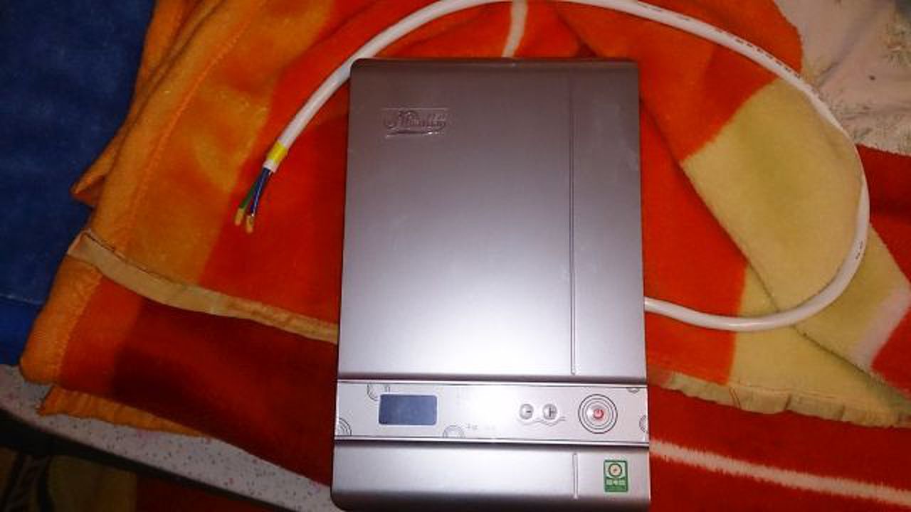

Egy ilyen kínai átfolyós vízmelegítő mennyire biztonságos szerintetek? Illetve 1 fázisról 7kWh fogyasztás sem túl egészséges szerintem. Ismerősöm akarja majd felszerelni.
Nem venném komolyan azt a durván 30A-t azon a dróton.
Elvileg működhet, gyakorlatilag ha nincs 30-31A a bejövő áram, ami valószínű, akkor nem fogja tudni használni. Háztartásban nincs ilyen terhelhetőség 1 fázisra (a kép alapján 1 fázisú).
"Kicsit" erősnek tűnik az a 7000 W. Vagy a kábele nem fogja elbírni, vagy nem 7 kW-os a fűtőbetét. Ha mindenáron átfolyósat akar felszerelni, legalább megbízható eszközt vegyen. HA a teljesítményben hazudnak, miben még? Amennyiben nincs Fi-relé, az első lépés annak beszereltetése legyen!
