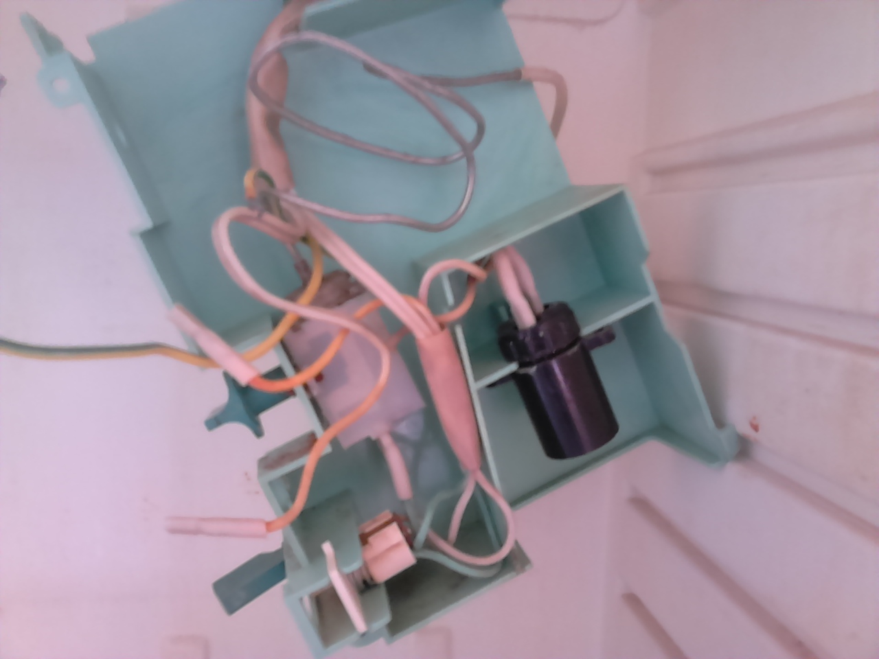

(#) Tom2009 válasza yulo5310 hozzászólására (») Márc 19, 2016 /
A konnektorral, a villásdugóval, és a kábellel nincs semmi probléma. A továbbiakban hol kellene keresnem a hibát? Nem vagyok szakértője a hűtőknek, ezért kérdem.
Köszi
(#) yulo5310 hozzászólása Márc 19, 2016 /
A motor oldalán van egy reléház,ott nézd át a sarukat,v.melyik nem érintkezik,ezt abból gondolom,hogy nincs világítás sem,ha klixon gond lenne,attól még világítania kellene a belső világításnak.
(#) Joe_001 válasza elektroton hozzászólására (») Márc 20, 2016 /
Megnézném a cseppvíz csövet is átjárható-e, a kompresszor tetején levő tálcában a vége, van rajta egy puha gumiszelep be szokott kövesedni. a cső felső vége be szokott fagyni, ha már a leolvasztás döglődik. Másik Hotpoint-Ariston típushoz adtam itinert a feljavításhoz ha nincs megcsinálva érdemes picit átalakítani sok plusz anyagot nem igényel. (A lényege, a leolvasztó főtőszálat a cseppvíztálcára kell húzni, és a fűtőszálra kb 1,5-ös puha rézdrótot 2-3 x tekerve összesodrás után belelógatni a levezetőcsőbe 1 cmet.) Ezt akkor érdemes, ha az elpárologtatón levő jég nem bír leolvasztási ciklus rövidsége, vagy dugulás miatt nem távozik víz formájában a kompresszor felé, és amúgy is le van szedve az elpárologtató eleje.
(#) Tom2009 válasza yulo5310 hozzászólására (») Márc 20, 2016 /
Megnéztem, világítás már van, de a motor most sem indul.
(#) kaqkk válasza Tom2009 hozzászólására (») Márc 20, 2016 /
A snaige gépekben két szabályzó szokott lenni , egy termosztát és egy olvasztó kapcsoló . Szereld le a hőfokszabályzó házát , vedd ki azt a termosztátot amelyiken nincs "tekerőgomb" és kösd össze a két vezetékét .
A hozzászólás módosítva: Márc 20, 2016
(#) Tom2009 válasza kaqkk hozzászólására (») Márc 20, 2016 /
Melyik két vezetéket kell összekötnöm? Kiszereltem amit írtál, de van két pár vezeték, az egyik pár narancssárga, azoknak a végén van csúszósaru, a másik pár sárga-zöld színű. Képet mellékeltem.
A két narancssárgát kösd össze egymással és a két zöldsárgát is egymással ...
Megcsináltam, most sem megy...
Nézd meg hogy a gép hátulján van e bekötési rajz , ha igen akkor fotózd le és tedd fel ide , de azt még megpróbálhatod hogy a megmaradt termosztátról a két vezetéket lehúzod összekötöd és úgy elindul a motor akkor a termosztátot kell cserélned , ha így sem indul akkor a motoron- vagy a motor mellett lévő dobozkában elhelyezett indító relé a hibás.

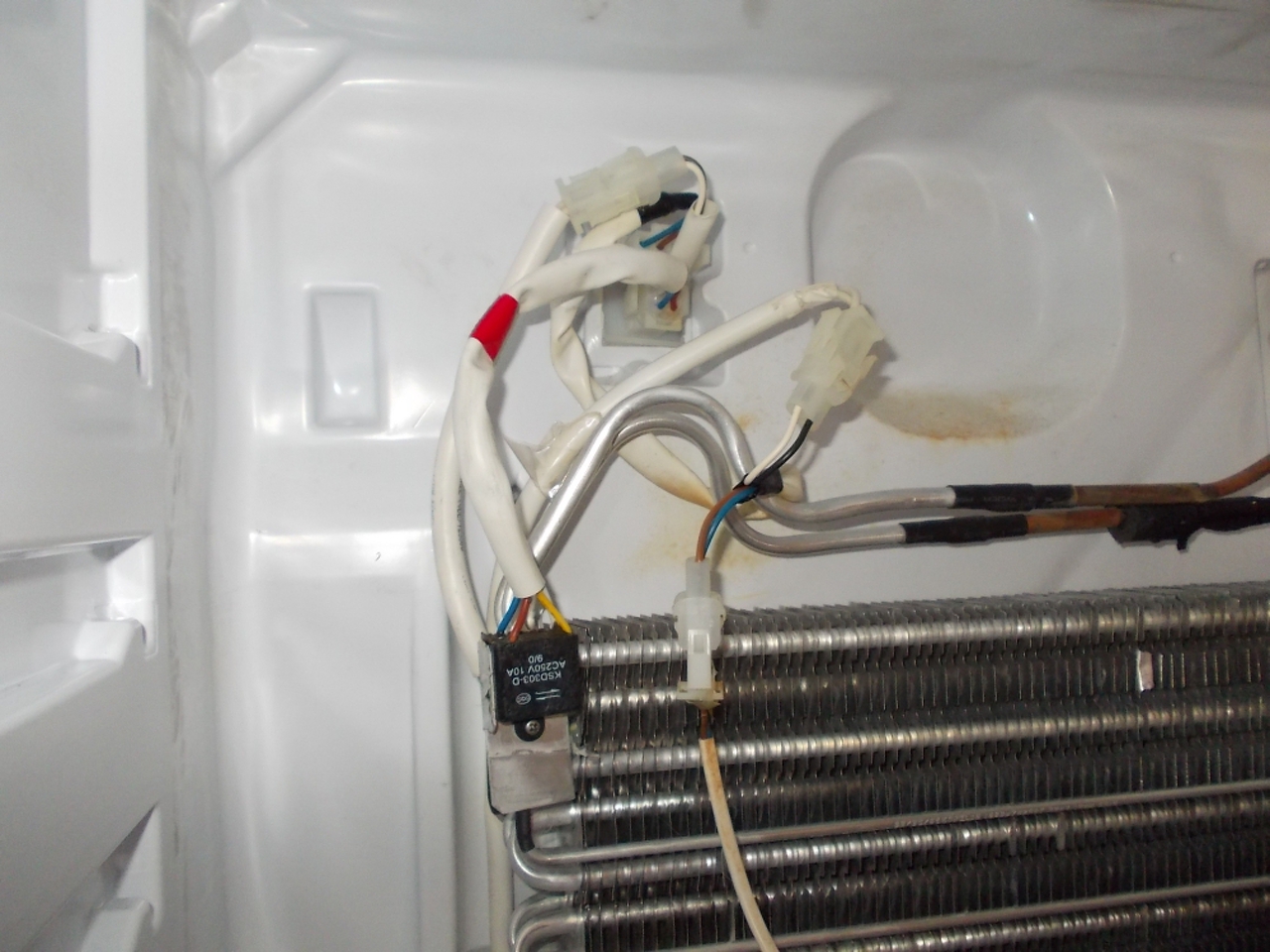

(#) elektroton válasza Joe_001 hozzászólására (») Márc 20, 2016 /
Köszönöm a válaszod.
Dugulást nem találtam sehol.
Közben sikerült egy robbantott rajzot szerezni hozzá, némi kapcsolási rajzot is tartalmaz. Ez segítségével az elpárologtatót és a vezérlő panelt kibontottam. Hibásnak találtam az elpárologtatóra rögzített 72 Celsius fokos két pólusú hőbiztosítékot, az egyik pólusa nem ad át, cserélendő. Tehát ez miatt nem aktív a három beépített leolvasztó fűtőszál.
Azt nem ismerem, hogy miért is van itt 72 fokos biztosíték. Az helyes ha egy villamos fűtés esetén is beépítésre kerül egy ilyen eszköz, de miért 72 fokosakat használnak más gyártók is.
Esetleg tudja valaki, hogy milyen gyakorisággal vagy mi alapján kapcsolódik be a leolvasztó fűtés és meddig? A vezérlő panel elektronikus (mikrokontrolleres) működésű.
A termosztát két vezetékét összekötöttem, és így elindult a motor. Ezek szerint, akkor valahonnan kell szereznem egy másik termosztátot, ami működik. Egyébként nagyon szépen köszönöm a segítséget!

(#) Joe_001 válasza elektroton hozzászólására (») Márc 21, 2016 /
Azért 72°C a hőbizti mert csak a jeget kell megolvasztani, nem a hűtő műanyag dobozát.
A leolvasztás hosszabb időközönként indul gépfüggő. Ha már a kéz közelben az elektronika akkor a kondikat is leellenőrizheted, nem kapacitás szegények-e.
A hozzászólás módosítva: Márc 21, 2016
(#) elektroton válasza Joe_001 hozzászólására (») Márc 21, 2016 /
Csupán már csak hozzá kellene jutni egy ilyen új, jó hőbiztihez.
