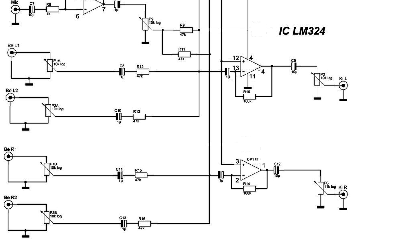

Sziasztok. Megépítettem a képen látható keverőt. Sajnos nem működik. Megmértem az IC lábain a feszültségeket a 11-es negatív lábhoz képest. Semmi nincs rádugva csak a táp. Ha valaki megnézné, hátha neki mondanak valamit a feszértékek, és lát benne hibát. 1-11, 2-2,071, 3-6,14, 4-12.27, 5-6,14, 6-6,14, 7- 6,14, 8-6,14, 9-6,14, 10-6,14, 12-6,14, 13-2,079, 14-11. A mikrofon bemeneteket nem próbáltam, csak a vonali bemeneteket.

Milyen tápot használtál? Szerintem az IC táplására szimmetrikus feszültséget előállító tápegység kellene.
Nem ad ki jelet, sem zaj, sem hang. Itt vannak a képek
12 volt 1 Amper dugasztáp. A szimetrikus feszültséget nem az R1, R2 osztó álítja elő?
A kapcsolásnak elvileg működnie kell, én úgy gondolom.
A kapcsolás jó, működnie kellene.
Az IC 11-es lába megkapja a GND-t? Mintha ott folytonossági hiány lenne.
A két üresen hagyott lyuk a C3 helye? Szerintem az a kondi kellene bele.

Ma este megtörtént a hibakeresés. Ha egy csatorna jelét nézem akkor pl. a Be R1 jele 1kHz 1,8 volt, ha a keverő poti maxon van. Az r15 utánn 410 mV, ami rajt van az IC 2-es lábán is. bekapcsolva az áramkört az IC 1-es lábán nincs jel, 11 volt jön ki rajta folyamatosa. Cseréltem IC-t ugyan az a jelenség. Az IC tápjai megvannak. Eddig jutottam. Lehet, hogy a képen lévő típus nem jó?

Hello! Nem csoda, hogy nem jó. Hibás az elvi rajz. A hiba pedig az, hogy nincs a keverő fokozat bemenetén DC leválasztás. így erősíti a DC jelet is. Mivel a + bementek 6V-ot kapnak munkapont gyanánt, így azt a 100k/47k kétszeresére erősítené. Az meg már a bementi 6V-al együtt 18V lenne. De így a kimentek "ki vannak akadva" a tápra. Ezért nincs kimenti jel.
Egy cseppet módosítani kellene.
Köszönöm. Érdekes, hogy ezt eddig senki nem vette észre. Ha jól látom 1 mikrós kondikat kell tenni az IC 2-es és 13-as bemenete elé.
Jól látod. ekkor az egyenáramú erősítés egyszeres, míg a váltóáramú kb. kettő lesz.
Az összes IC lábon (persze kivét a táplábak) 6V egyenfeszültséget kell mérned, akkor rendben vannak a dolgok.. |
