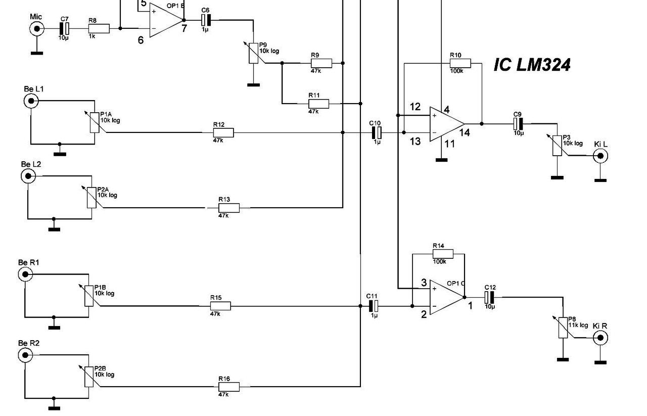

A berajzolt kondenzátorral kapcsolatban lenne egy kérdésem.
![]() A Hobby Elektronikát lapozgatva, találtam egy egyszerű keverő kapcsolási rajzát. Ebben nem szerepel ez a kondenzátor. Miért? A hozzászólás módosítva: Márc 27, 2016
Ott a C1,2,3 erre a feladatra. Azért nem tudok szó nélkül elmenni a helytelen értékválasztás miatt, 1Mohm bemeneti ellenálláshoz 33nF illene.

De hiszen a gyula66 fórumtárs képén is ott vannak, azok miért nem veszik át a DC kiszűréséhez szükséges szerepet? A kettős vonalbemenet miatt?
Telefonról nem tűnt fel az invertáló bemenet előtti 1uF, a karikázott kondik valóban elhagyhatók.

![]() Még esetleg a P8 -as potméter értékét ha gondolod javítsd át mert, 11k van írva. Szerintem az 10k lenne. ![]() Még a zajt egy kicsit úgy csökkentheted, hogy veszel a barkácsboltban alumínium ragasztószalagot. Ragaszd körbe az egész doboz belsejét, minden oldalt beleértve. Majd kösd össze az oldalakat a GND-vel. Így árnyékolva lesz a doboz. Esetleg még a kábeleket, ahogy már javasoltam cseréld le árnyékolt kábelre! A hozzászólás módosítva: Márc 27, 2016
