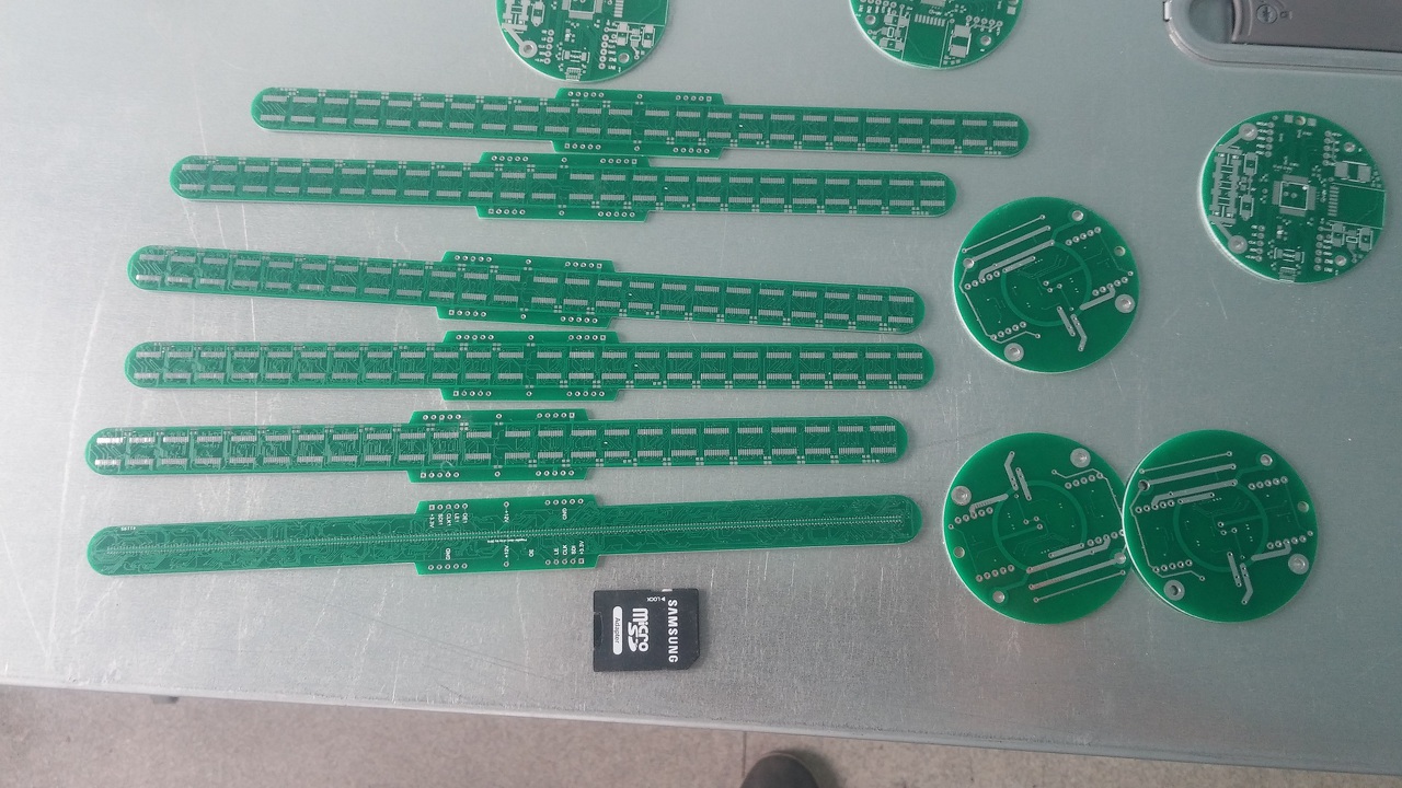

(#) kly hozzászólása Ápr 18, 2016 /
Megjöttek a PCB-k , kezdődhet a móka.......
(#) dara válasza kly hozzászólására (») Ápr 18, 2016 /
Ezt szerintem mindenki nagyon várja velem együtt.
(#) kly válasza dara hozzászólására (») Ápr 18, 2016 /
Nézegetem a nyákot így élőben, hát mit mondjak.....vért fogok p.sálni a beültetéskor.......

(#) kly hozzászólása Ápr 25, 2016 /
1 hétig nem voltam. Most elővettem a rotor panelt. Töröm a fejem a forrasztáson...... Hogy érzékeltessem a problémát itt egy kép is.
Lehet neki sem futok pákával. Levegővel kéne inkább. A gondom a stencil. Jelenleg a CNC-m szét van kapva nem tudok stencilt marni (fúrni). Lehet le kell állnom pár hétre míg összerakom a gépet.
Esetleg ha csinálok egy drill filet van aki 0.5mm es fúróval fúrna nekem egy ctencilt? Nagy segítség lenne. Rézlapom van. De szerintem még valami vastagabb műanyag fóliából(írásvetítő fólia) is megtenné 1-2 alkalomra.
