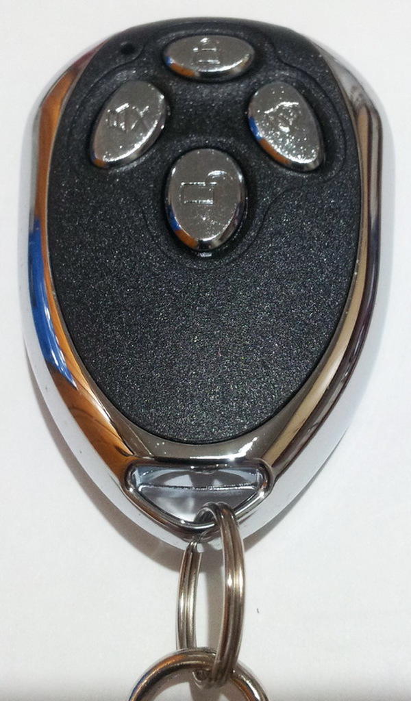

Lányoméknál szeretném a kapukat és a világítást "komfortosabbá" tenni.
Külön-külön építették a kapukat (ahogy pénzük volt), és így különböző rádiótávirányító működteti.
Arra gondoltam ha egy ilyen:
négycsatornás irányítóval ki tudnám váltani az eddigieket, plusz esetleg még a világítást is hozzá tudnám kötni. A világításhoz is csak impulzus kell, (lépcsőházi automata)
Felvázoltam a helyszínt, tisztelettel kérném javaslaitokat, véleményeteket.
Nem a kényelem miatt van elsősorban, hiszen a kocsibehajtó 38 méter.
Üdv: csibai
(#) JZoli válasza csibai hozzászólására (») Jan 29, 2016 /
Több megoldás is létezik erre. Ha egy frekvencián mennek a távkapcsolók akkor egy négy gombos adóval megoldható, mert az egyik gombot az egyik kapura- a másik gombot a másik kapura rá lehet tanítani és már mennek is a kapuk. A világításhoz kell egy két csatornás vevő és az meg a két világítási részt kapcsolja! A másik megoldás hogy veszel egy négycsatornás "rendszert mint amilyet linkeltél és egy központi helyre vezetékezel minden rendszert és ott a vevő elvégzi a négy csatorna vezérlését! De ez a vevő elég drága! Létezik kínai megoldás ennek az árnak a töredékéért!
(#) csibai válasza JZoli hozzászólására (») Jan 29, 2016 /
Köszi Zoli a választ!
Én az utóbbi javaslatodat gondolom megvalósítani, össze kell egy központi helyre vezetékelni sajnos, mert a meglévő rádiós kapu nyitók külön-külön frekin működnek.
Plusz így még hozzá tudom tenni a világítást, és elég lesz egy távirányítót hordozniuk.
És Te milyen eszközt javasolnál, ha kérhetlek?
Amit belinkelten valóban elég drága, de megbízható eszközt szeretnék mert 100 kilométerre lakunk egymástól.
Amit belinkeltem azzal lehet 230 v-os "lépcsőházi automatát" kapcsolni?
Üdvözlettel, és méegyszer köszönettel: csibai

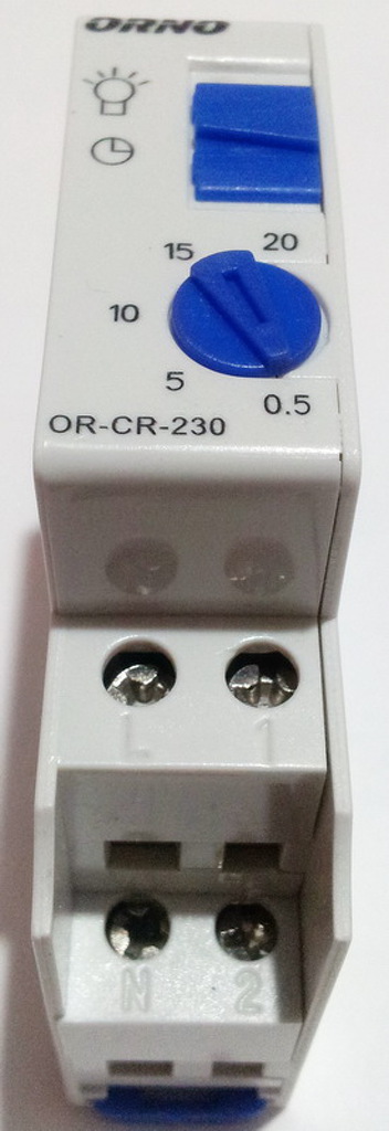

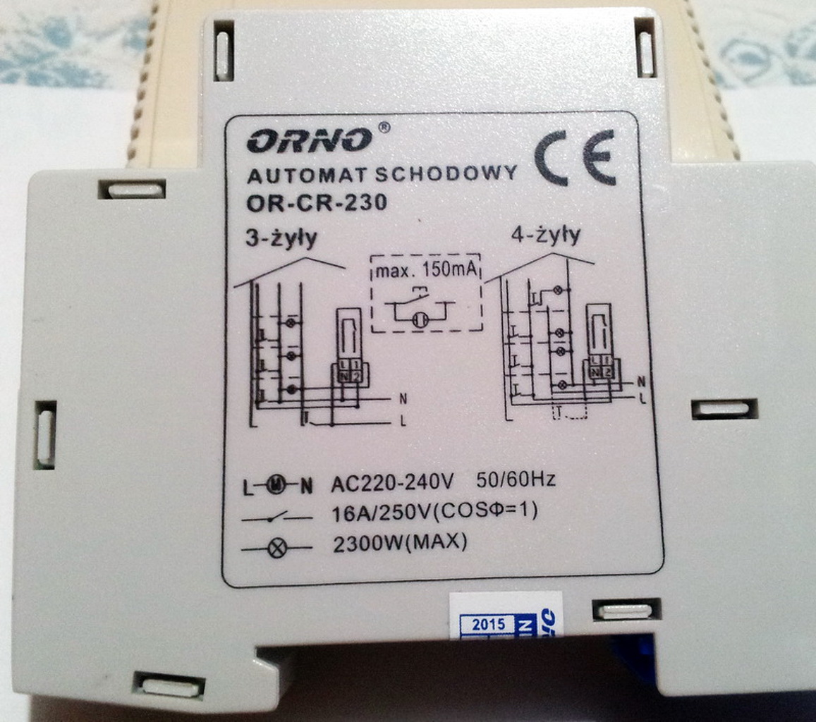

(#) csibai hozzászólása Feb 11, 2016 /
Kedves ide látogató Társak!
Három eszközt szeretnék a képen látható rádiós vevővel vezérelni.
1. Bejárati elektromos kapu.
2. Garázs elektromos kapuja.
3- Udvar és a kocsi behajtó világítása.
A két kapuhoz csak kontakt kell ami rendben van.
A kérdésem az, hogy ennek az adónak a reléjéről merjem e vezérelni a "lépcsőházi automatát"?
Összesen kb. 200-250 wattnyi izzó lesz rákötve.
Ha nem javasoljátok, kérlek adjatok tanácsot.
Előre is köszönöm.
Üdv: csibai
(#) gerenk válasza csibai hozzászólására (») Feb 11, 2016 /
Szia !
A bal oldali képen a vevőmodul látható ?
(#) csibai válasza gerenk hozzászólására (») Feb 11, 2016 /
Szia "gerenk"!
Igen az a vevő modul.
A relé az áramot elbírná, de a feszültségtűrése kevesebb, esetleg megoldás vezérelni velük egy másik relémodult amiben megfelelő relék vannak.
Megnéztem a relé adatlapját, a GOLDEN több típust is gyárt. Lehetne keresni ugyanilyen relét
nagyobb feszültségtűrésű érintkezőkkel, és cserélni a vevőmodulban.
A hozzászólás módosítva: Feb 11, 2016
Köszönöm szépen!
Sajnos én is erre gondoltam, hogy erősebb relére kellene az egyiket cserélni.
Nem az "erősséggel" van probléma , a szerkezete olyan hogy a gyártó a behúzótekercs és az érintkezők közötti kis távolságok miatt az érintkezőkre adható feszültséget 120 V AC -ben maximálja.
Valami ilyesmire gondoltam én, csak rosszul fogalmaztam. Lehet van is a lim-lomok között valami ilyen méretű 12 voltos, 230-at kapcsoló relém.
Az a legjobb megoldás, meg kell nézni a vevőmodul tápja a stab. ic elbirja e a plusz relé áramát.
Minél nagyobb a relé tekercsének ellenállása annál jobb, annál kisebb a meghúzó árama.
